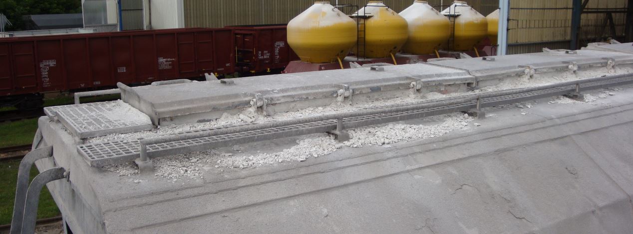

Protože málo kdo byl na střeše vozu Sasz, tak takto to vypadá na střeše provozního vozu po očištění od vrstvy vápna, samozřejmě vůz byl původně červenhnědý ČSN 8440
a takto když se nějaký tydýt pokusí bagrem naložit štěrk (AWT - měli půjčený vůz ČDC)

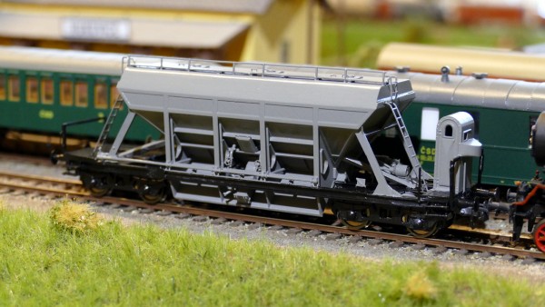

Zpět k modelu, postupně dostává další díly, trochu problém byl sesadit hlavní díly vozu, ale nakonec se povedlo bez "úrazu" střechy vozu. ještě se vracím k tomu proč ne 6994 Sasz - 10 sk. rozdíly - jinde umístěna ruční brzda, jiné držáky pák pro otevření klapek, výřezy v v bočnici pro páky vedoucí ke klapkám, jinde umístěný přestavovač prázdný/ložený, zábradlí na čelech nemají střední vodorovnou příčku, jiné a jinde umístěné háky pro tažné lano. Jiné nárazníky.
Tady je pěkně vidět roštové lávky v modelu
a ještě trochu z jiného úhlu
no a teď se dívám na model a já ho blbec sestavil otočeně .... no budu ho muset rozebrat a skříň otočit

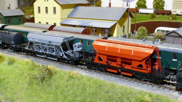

Tak když už jsem zdrbal ten Sasz, tak jsem se potěšil aspoň popisem na Savz

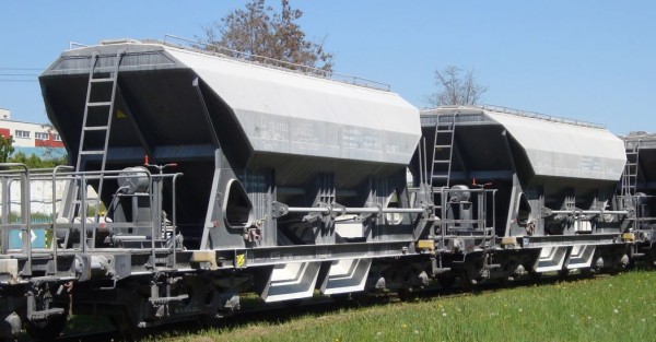

Příspěvekod cer.t » stř 31 led, 2024 6:50 pm
Posílám fotky vítkovických vozů, zajímavostí u nich byl i jiný typ střešních klapek.

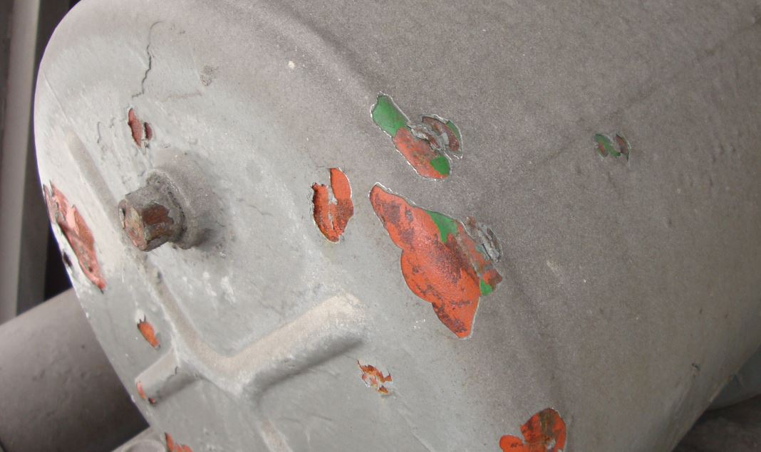

Příspěvekod cer.t » stř 31 led, 2024 6:53 pm
A pak také někdy v provozu si na vítkovických vozech objevila zelená barva - muselo to být někdy koncem 80.let nebo začátkem 90. let.

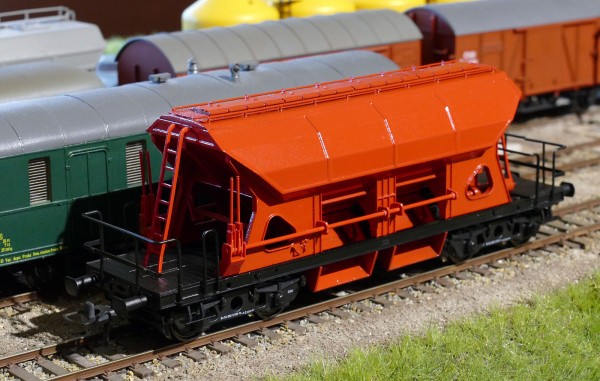

Příspěvekod Mcx » čtv 01 úno, 2024 8:36 pm
Tak Sasz je po dvouhodinové "operaci", vše je na svém místě, na fotorafii společně s Savz, se kterým se v této podobě nikdy nepotkal.
Bude z něj Fads/Sasz 20 54 067 8046-5 s dom. st. Ostrava Bártovice a zařaditelem NHKG Ostrava Kunčice.
