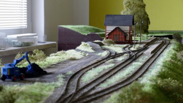

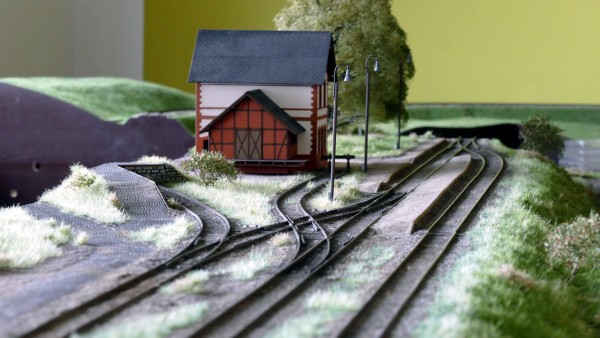

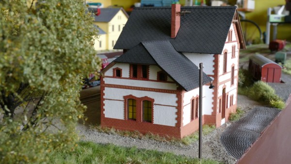

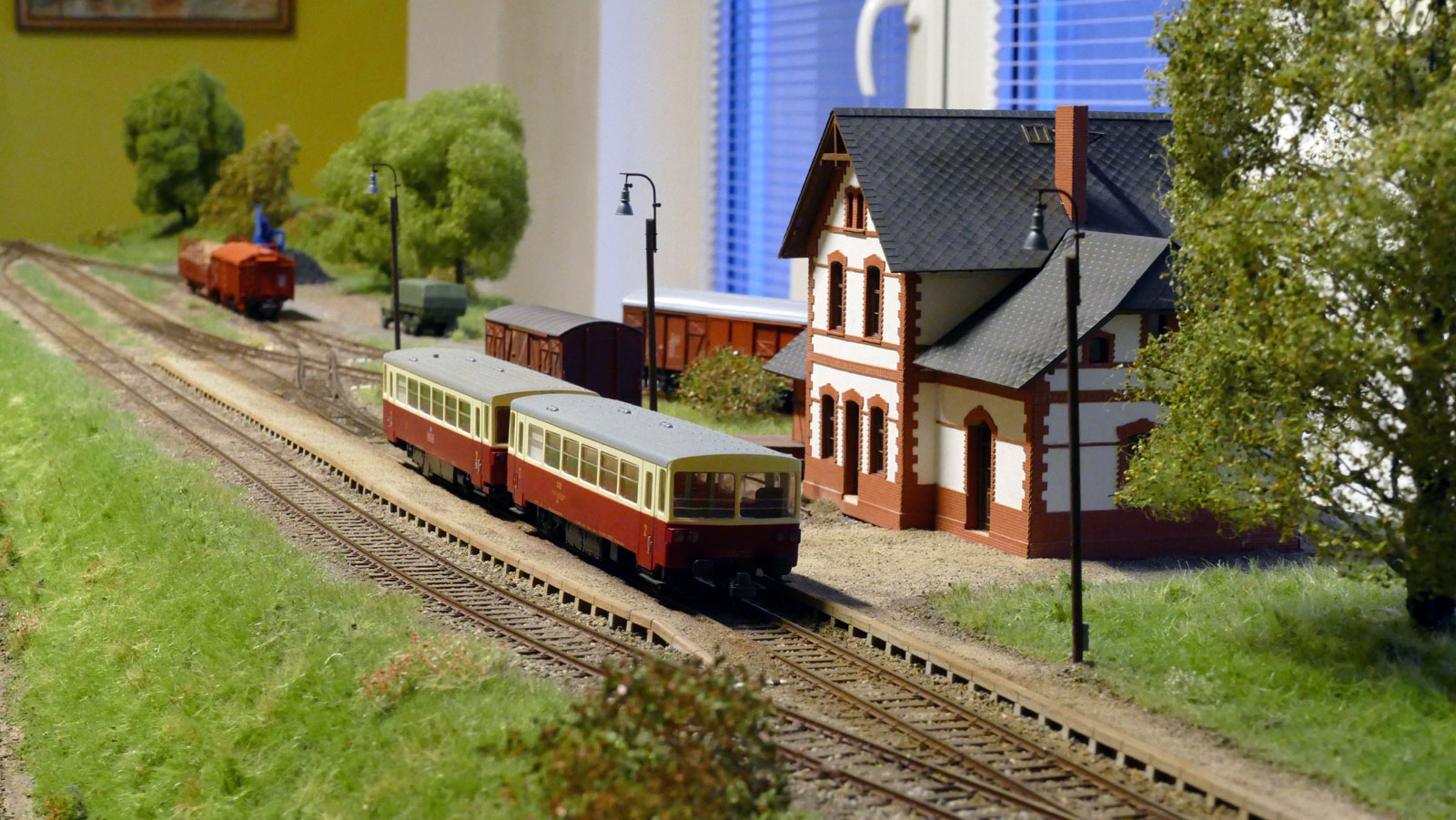

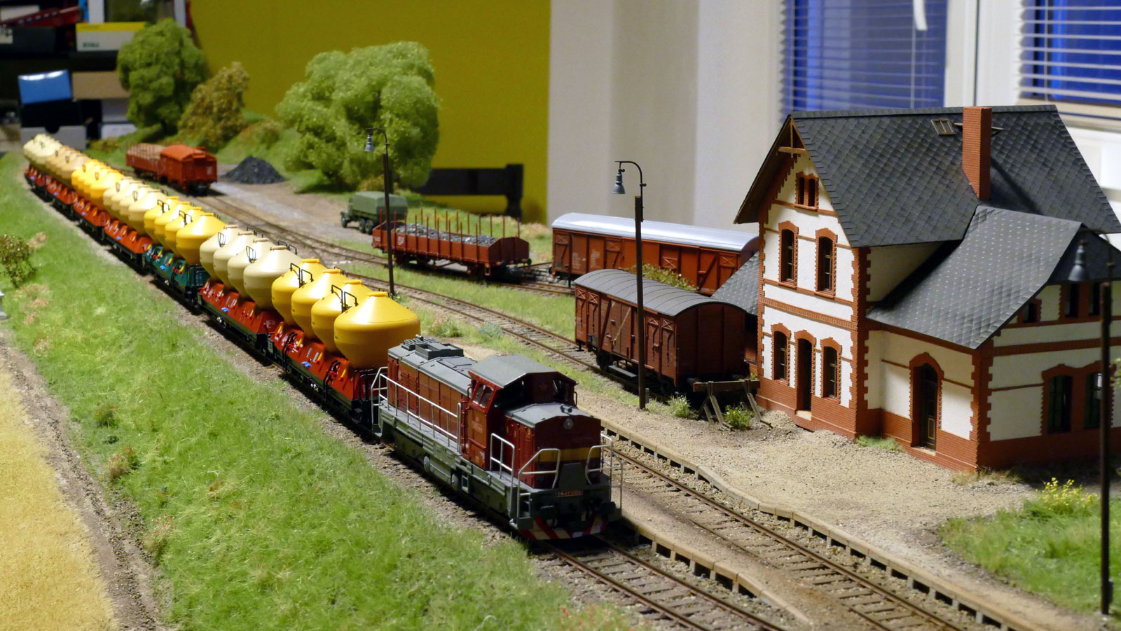

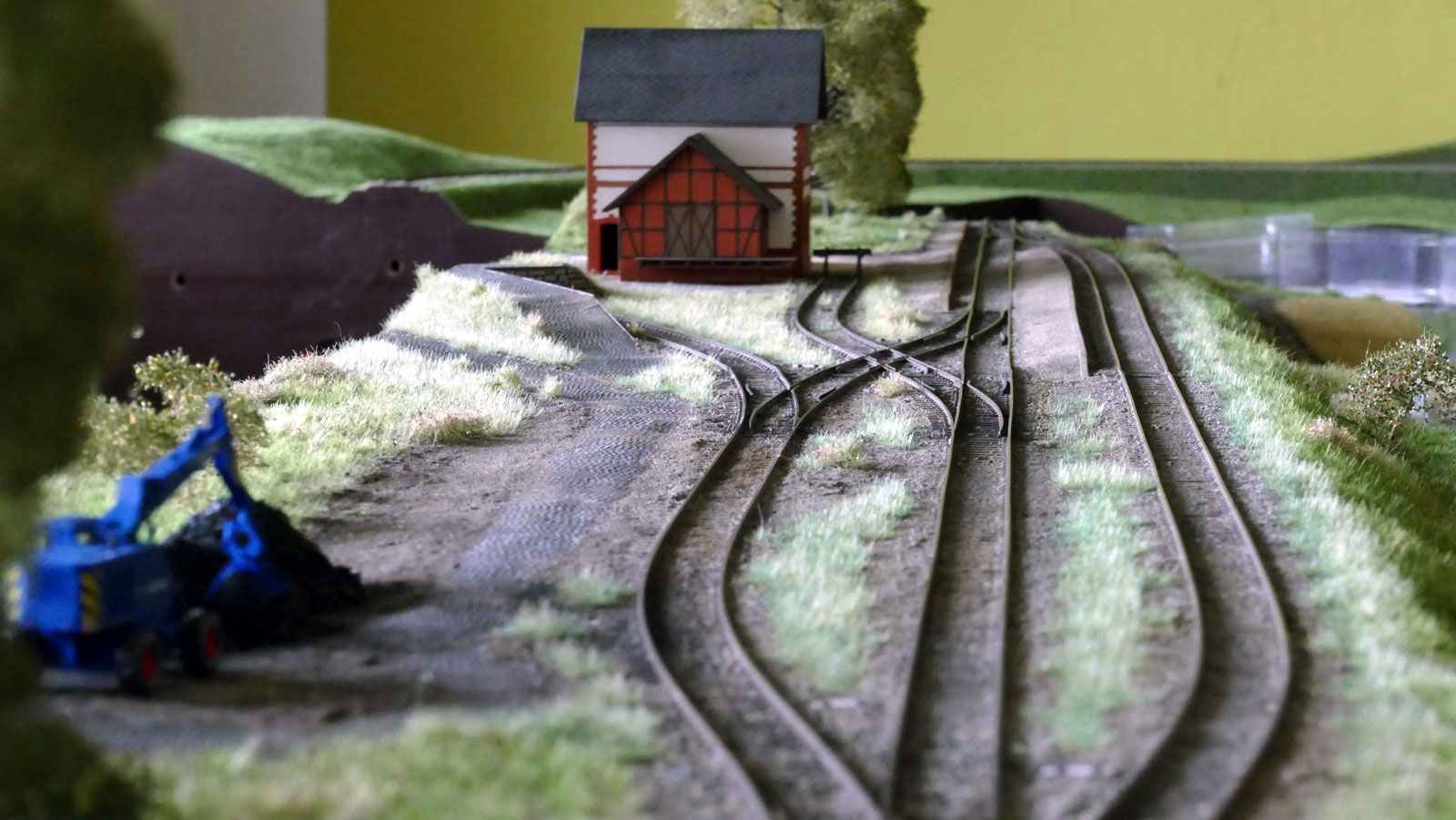

A opět malé pokračování, už se postupně dostávám k staniční budově a na pořadu dne je dokončení budovy a zasazení do terénu a úpravy okolo. Chybí ještě přechody na nástupiště a mnoho detailů.... třeba telefonní sloupy.
Jinak výhybky jsou Tillig EW3 + Weller trojcestka ve shodné geometrii a jedna symetrická na kusou č. 6 - tam bohužel EW3 nešla použít, protože by došlo ke velkému zkrácení manipulačních kolejí. Koleje Peco Code 75, včetně křižovatky. Položeno je to na dvou dílech délky 120cm standardní šířky 50 cm, na konci standardní rozhraní B96, tedy svah.
tady ještě stav bez sloupů osvětlení a nějaké zeleně
Naposledy upravil Mcx dne pát 20 říj, 2023 11:19 am, celkově upraveno 2

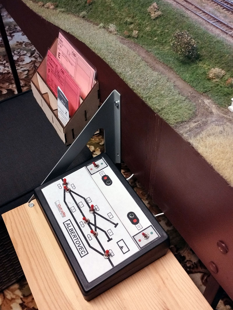

Příspěvekod Mcx » pát 20 říj, 2023 11:06 am
A ještě dokončený ovládací pult. Graficky sice odpovídá stylu pultů OstraMo, ale vzhledem k tomu, že doma je stanice ovládána od stanice Hukovice je pult rozměrově minimalizovaný a bez otočných páček. Pro posun ve stanici je přemisťován ke stanici, propojení přes dva osmičkové ploché kabely s RJ45 - není problém je délkově udělat dle potřeby, návěstidla standardně přes RJ12 a 6P plochý kabel, ale přímo z pultu. Výhybky mají přestavníky MP1.

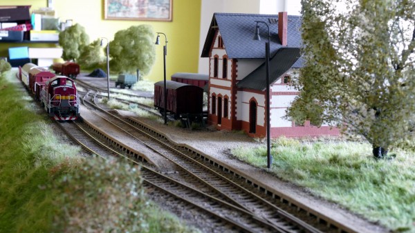

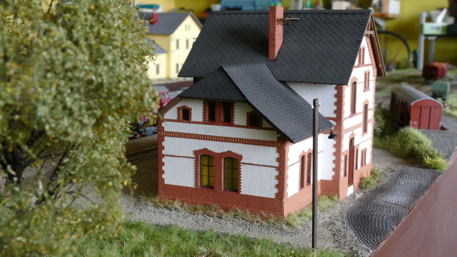

Příspěvekod Mcx » úte 24 říj, 2023 3:50 pm

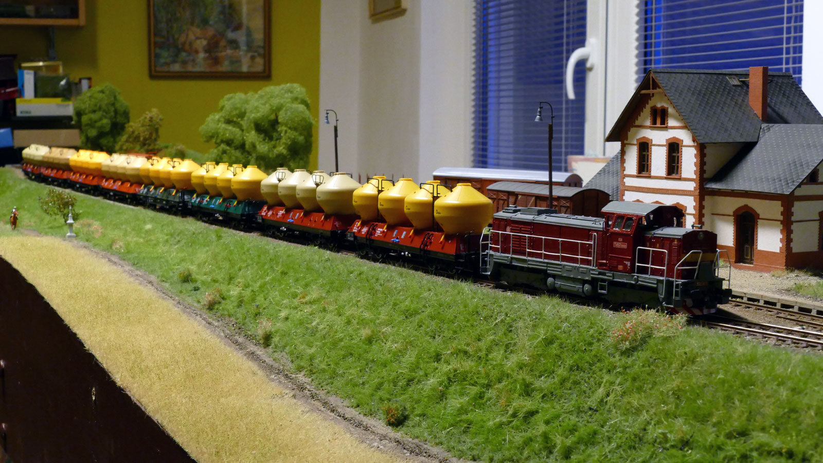

A je skoro hotovo, budova téměř dokončena, chybí třeba schody u dveří. Je přilepena, okolí zasypáno základní úpravou terénu - jemný prach ze štěrku + hlína a musí následovat ta "nekonečná práce s doladěním vzhledu krajiny.

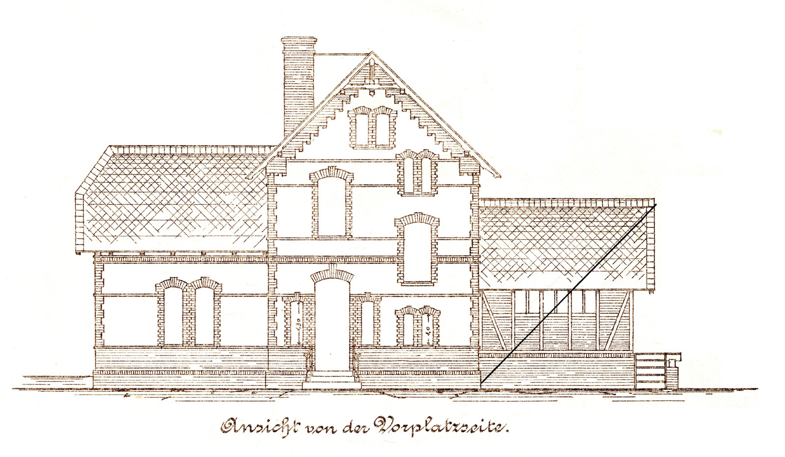

Příspěvekod Mcx » úte 24 říj, 2023 6:02 pm

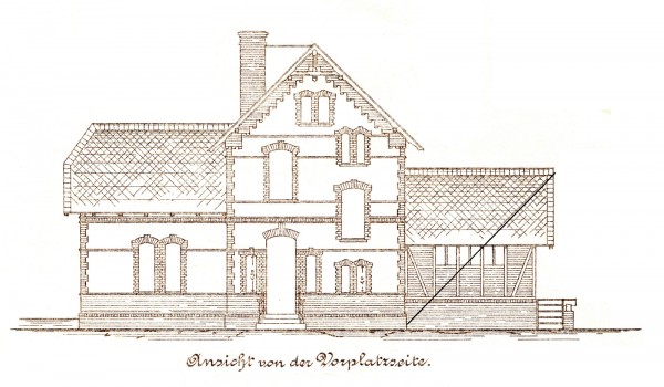

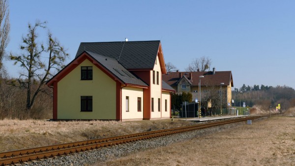

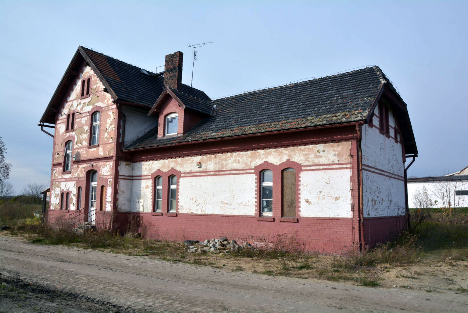

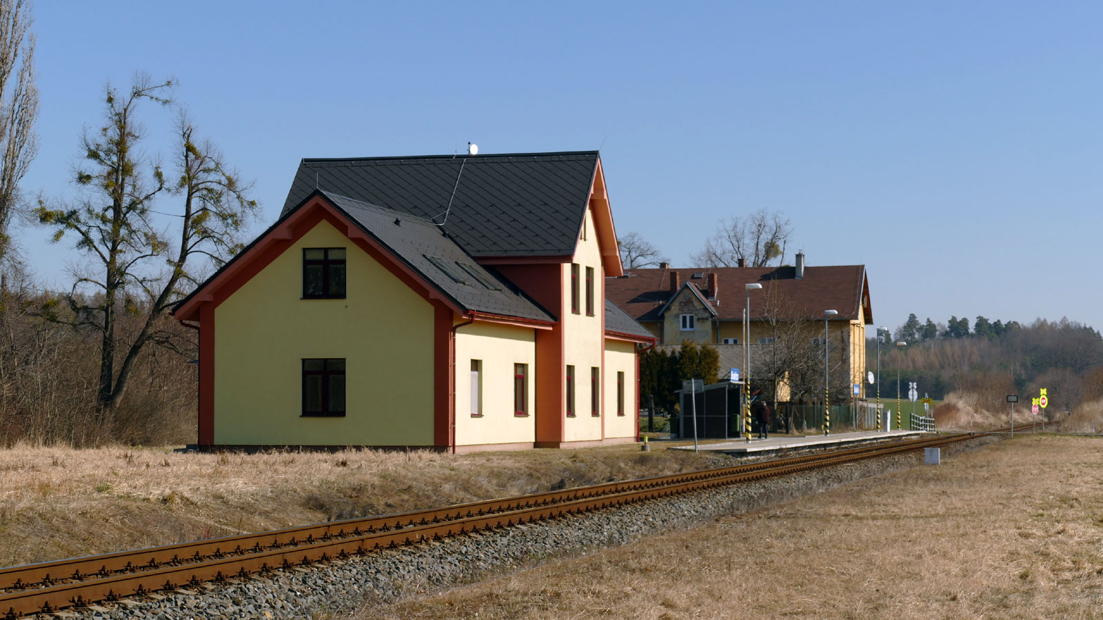

A jak se dospělo k budově, podle původních plánů nakreslil M. Londin pro laser, vzhled s ozdobami ještě před pár lety dokumentovala podobná budova v polské Studziene na bývalé trati Opava - Ratiboř, dnešní budova v Bolaticích odkud byl brán vzor dnes slouží jako obytná budova v majetku obce a staniční budovu moc nepřipomíná.
Někomu se to může zdát trochu mimo dávat budovu s historickým vzhledem na stanici, kde pojede M152.0, ale stanice Albertovec je taková směs z hlučínských tratí průřezem věků. Nakonec podobně to mám na všech svých stanicích - Lipové Lázních i Hukovicích. Takže pro puritány vzhledu platnému k roku xxxx to není, je to dobová směs :wink:
to je jen čelní pohled z ulice se škrtnutým skladištěm, je to podklad k vyúčtování, v roce 1894 skladiště postaveno nebylo, ale už v roce 1910 má budova dvojité skladiště a zvětšený trakt s čekárnou, jsou samozřejmě další výkresy s rozměry
po bývalé stanici ani památka, pouze traťová kolej se zastávkou a přístřeškem zastávky

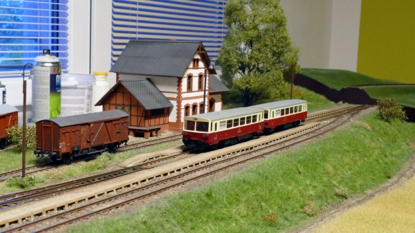

Příspěvekod Mcx » pát 27 říj, 2023 7:31 pm

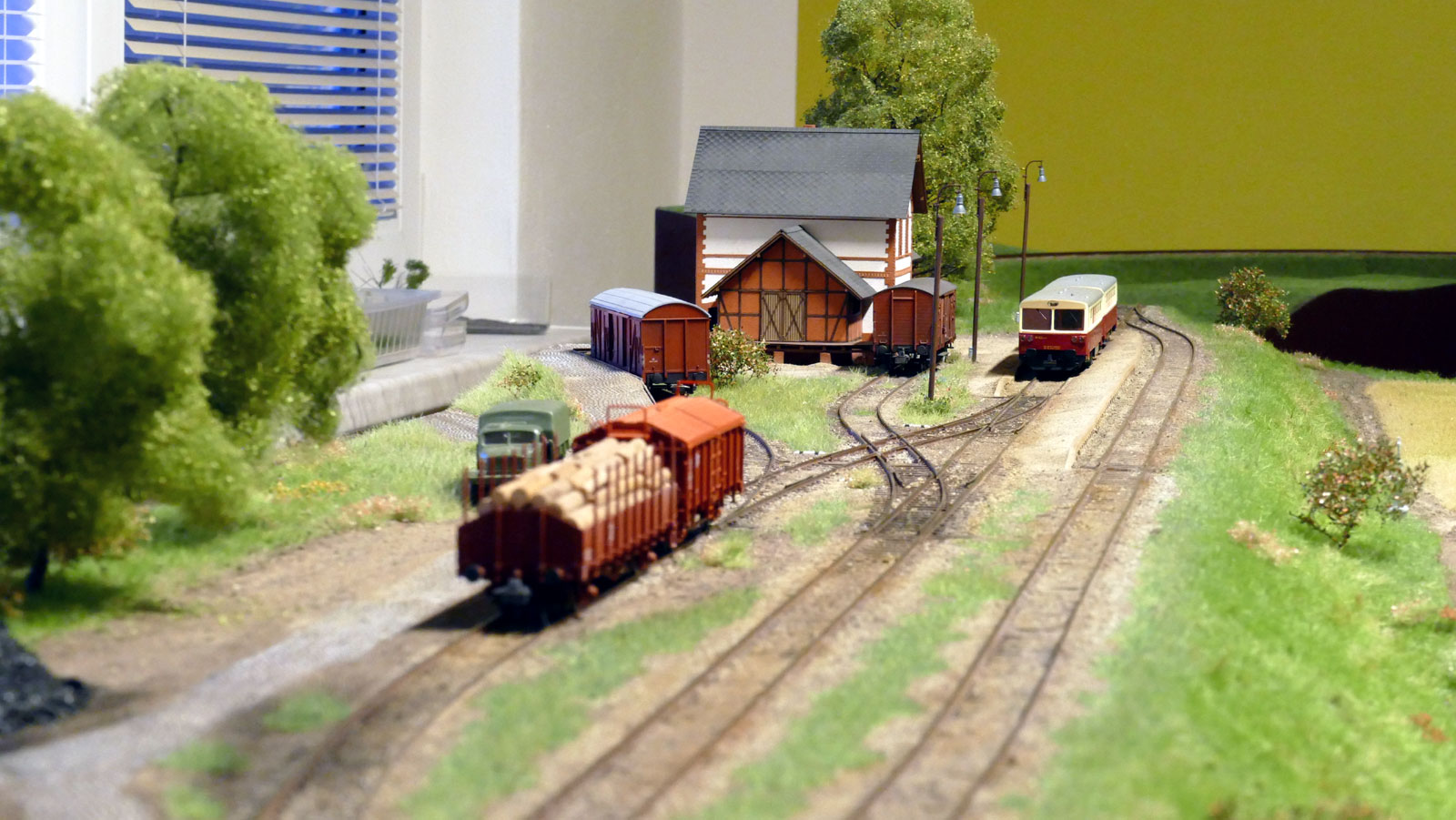

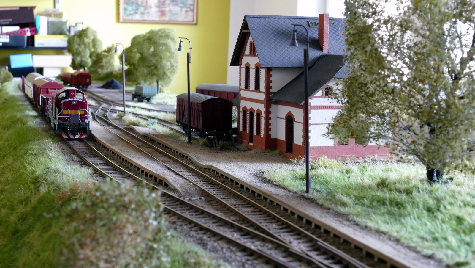

Další malé pokroky v úpravě okolí budovy

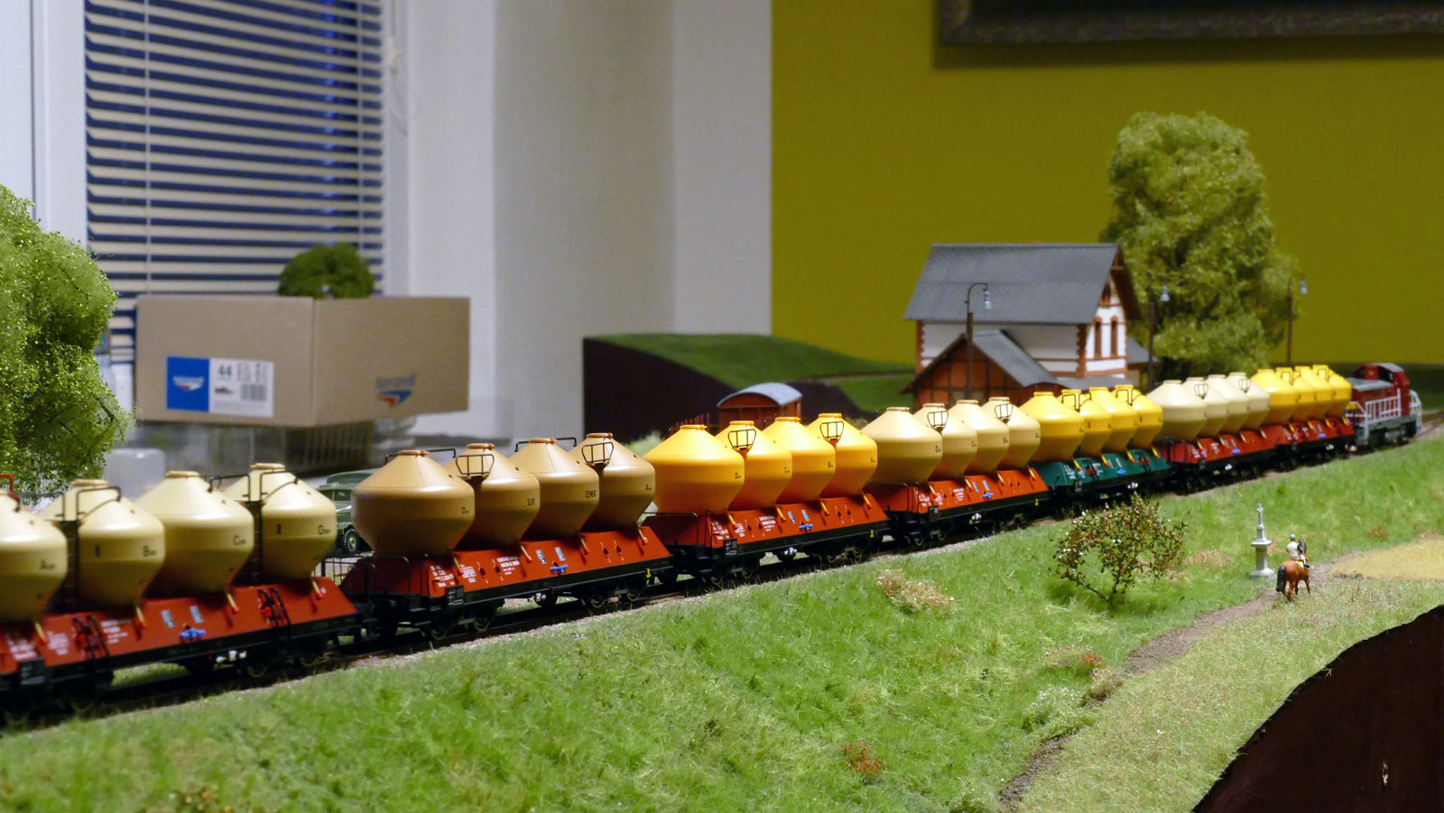

Příspěvekod Mcx » sob 28 říj, 2023 7:02 pm
A když do Albertovce "přijedou" Rajky :D
