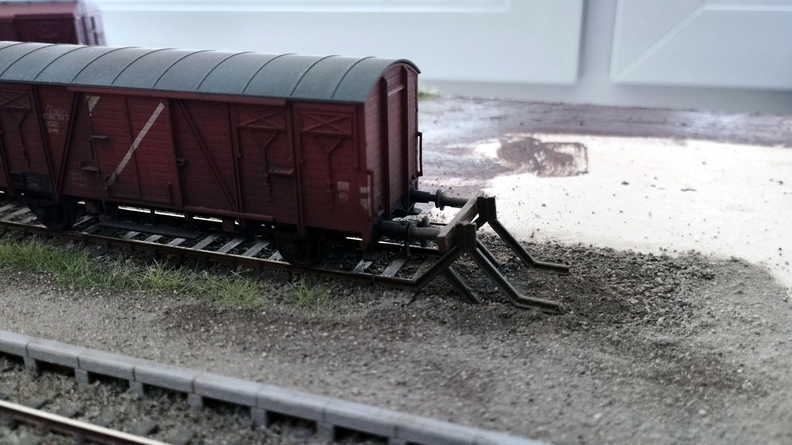

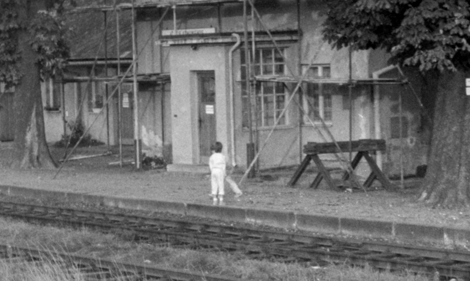

Potřeboval jsem do Albertovce udělat "šturc" nějaký podobný jak byl v Chuchelné, ohýbat to z kolejnic 1,9 mm se mi nechtělo. Tak jsem koupil plastové Raboesch výšky 1,95 mm (http://www.litomysky.cz/mat/rabkol.htm) a to šlo rychle a tady je výsledek
Chuchelná v 80. letech
modulový Albertovec

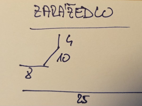

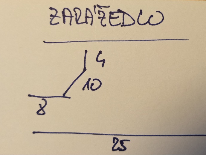

Já si dělal ta zarážedla na celém kolejišti sám dle následujících rozměrů:

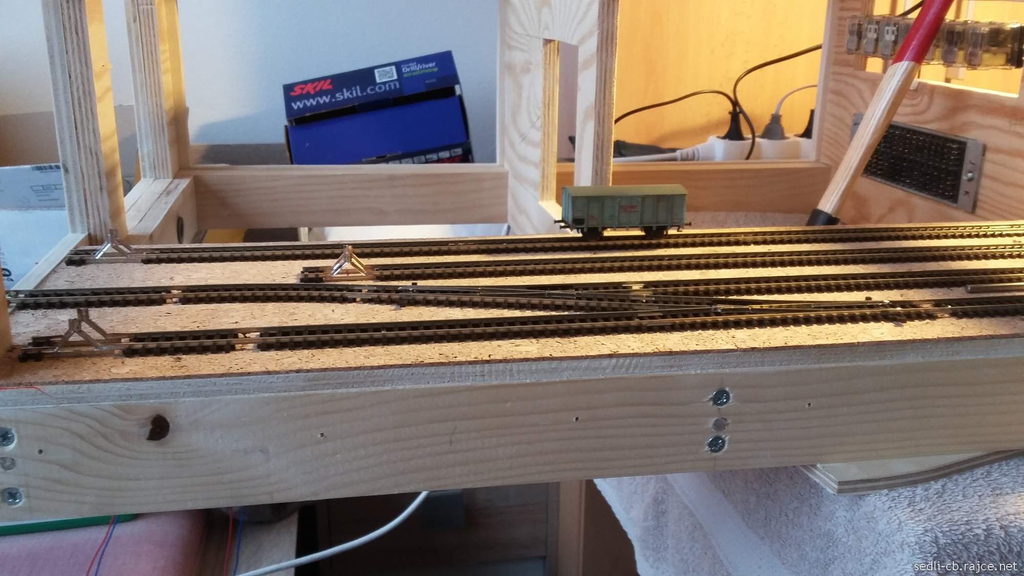

Dle rozměrů jsem nařízl kolejnice do V, ohnul a proletoval. Je to dělané rovnou z prutu dané koleje bez spojek. Rozměry jsou v TT, ale věřím,že by šly přepčítat do H0. Výsledek vypadá takto:
V případě, že se mi povedlo to V naříznout trochu větší, to spravil cín, pak lehké začištění a teď v tuto chvíli natírání a patinuji...

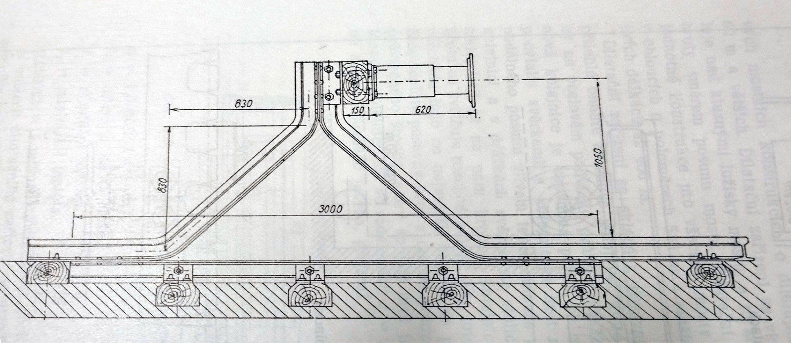

Sedli-CB píše:nařízl kolejnice do V, ohnul a proletoval
a právě proto jsem to udělal jinak :wink:

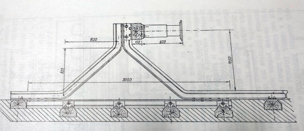

Tady to bude přesnější než přepočet z TT, standardizované provedení let 50. a 60., ale moje je jiné

Příspěvekod Sedli-CB » sob 07 říj, 2023 4:57 pm
Mcx píše:Tady to bude přesnější než přepočet z TT, standardizované provedení let 50. a 60., ale moje je jiné
Já ty rozměry získal z originálu, který kdysi dělal pan Litomyský v TT. Tak předpokládám, že on z nějakého výkresu vycházel. Na druhou stranu, zrovna v TT bych zrovna u zarážedla nějakou tu desetinu neřešil :wink: Na fotce hotového kusu koukám, že je zrovna zarážedlo ze skrytého nádraží, kde za "kozou" ty rozměry úplně nesedí, udělal jsem je schválně delší kvůli navlečení pražců a jejich přibití do podloží. Jinak na viditelné části to odpovídá těm mým rozměrům...

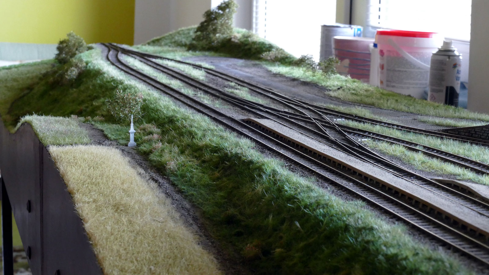

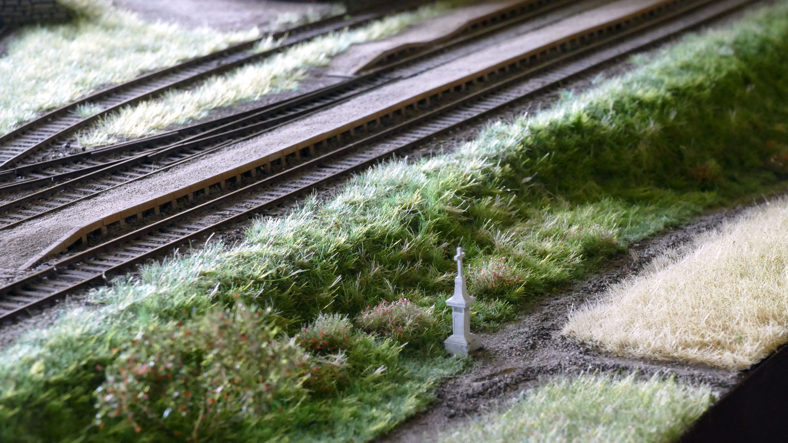

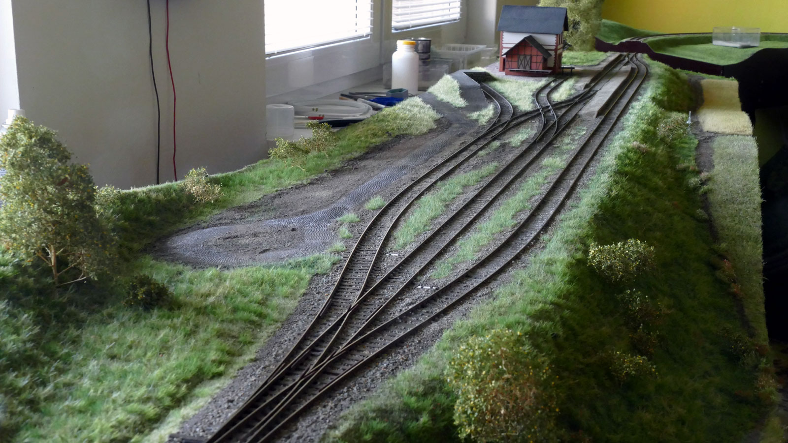

Domácí modulová stanice Albertovec pojede na provozní modulové setkání, délkou staničních kolejí 165 cm vyhovuje pro místní trať (stejnou délku má např. Kadaň). A tak jsem se konečně dostal k doplnění krajiny - pole pod náspem stanice, polní cesta...., zmizely kolejnice portálového jeřábu s konstatováním, že se tam jeřáb nehodí. Chybí dokončení budovy a terénní úpravy okolo budovy a úpravy dlážděné cesty na rampě, nějak se odlepila :-( ... a další množství drobností - hromady uhlí na nákladišti, postavy ..... jo na modelu krajiny nikdy není hotovo.
No, je to taková směs historických stanic KPEV Bolatice a Chuchelné, proto se výrazně liší od stanic vyniklých za doby monarchie u nás. Malá staniční budova s mini skladištěm, ale poměrně bohatýrské kolejiště, jiná osová vzdálenost staničních kolejí.....
Více o těchto stanicích zde http://parostroj.net/historie/Hlucinsko/Opava_Ratibor.html
doplnění svahu o křoviny a pole pod náspem
u polní cesty doplněny boží muka, přibude lavička, strom..
pohled z opačné strany stanice

Příspěvekod vmucha » stř 11 říj, 2023 12:47 pm
Ještě bych vyrobil vyšlapanou cestičku od nádraží směrem k polní cestě podél pole/louky

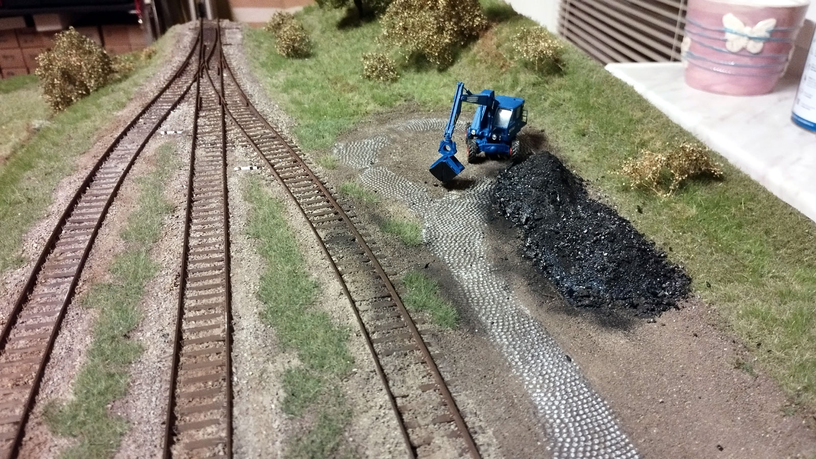

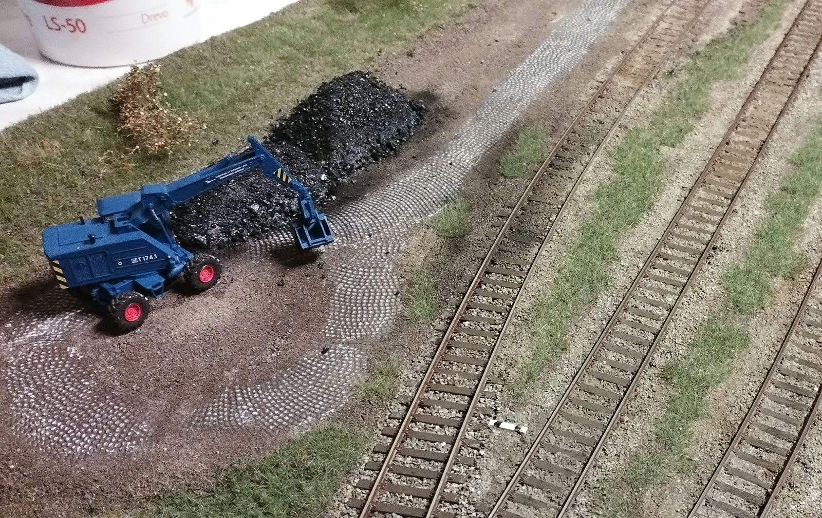

Malinké pokračování detailů na Albertovci - hromady černého uhlí, samozřejmě uhlí je uhlí, hlína je hlína..... vše přírodní materiály, lepeno ředěným Sportakrylem. Trojcestka na vjezdu je Weller v geometrii Tillig EW3.
hromady ještě nejsou zcela zaschlé - lepeno do ředěného Sportakrylu

Mcx píše: - hromady černého uhlí-, samozřejmě uhlí je uhlí,
jako byvalemu vleckarovi mi nesedi skladkovanie na verejne kolaji. To bylo vyslovene zakazane.
To by nikdo nedovolil, stalo by se z toho pravidlo !! Navic by to lidi okamzite rozkradli.
Mozna by to chtelo tam dat auto, ktere to odvazi, aby vznikl dojem, ze to tak nezustane pres noc.

Příspěvekod Mcx » čtv 19 říj, 2023 9:17 am
Sice v stanici Bolatice (která je jednou z předloh) byly uhelné sklady až do 90. let, nejdříve bouda, později zděná budova (stojí tam dodnes) a bylo to vedle koleje č.6, která se používala k nakládce řepy....., takže asi tam měli pronajatý prostor.
Takže o boudě uvažuji, ale ono je to samozřejmě proti skutečnosti celé zhuštěné, tak uvidíme. Jinak i ten nakladač je tam jen položený a nákladní auto by bylo stejně, musím pořídit nákladní auto IFA, to tam jezdilo.

Příspěvekod Ivan » čtv 19 říj, 2023 10:57 am
Zdeno, znám několik míst, kde je u VNVK hromada uhlí a "improvizované" uhelné sklady, takže úplná rarita to rozhodně nebude.
Modul máš pěkný, ještě by šlo část hromady zaplachtovat a plachtu zatížit po obvodu i výše starými pneu .
