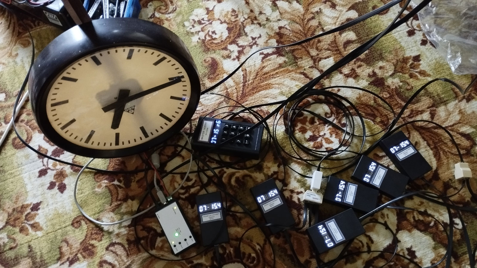

Tak než bude Jeseník schopen provozu to bude ještě nějakou dobu trvat, ale zatím testuji doma nový zdroj hodiny + 6x podružné hodiny (tady udělal Zdeno vychytávku - malý magnet ze zadní strany pro snadnější řešení pověšení hodin na bok modulu) + 2x převodník na mechanické 24V - rozvod po Loconetu. Vše od Zdena. Zatím to vypadá velmi dobře - jednoduché ovládání, mám to vše napíchnuto na jednu větev Loconetu + 6x Fred bez nějakého úbytku napětí na větvi. Podružné hodiny mají rozšířené zobrazení o desítky sekund.
Ještě otestuji převodník s více hodinami 24V, doma jsem měl teď jen jedny.
Takže řešení zejména pro setkání, které není v jednom sále - kde není viditelnost na "bigben" ze všech míst je tedy funkční.
Tady testovací "hnízdo"

ten magnet je tam jen nalisovany a nedrzi dobre.
Asi bude dobre nalepit zevnitr kvalitni lepici pasku a zafixovat ho, aby nemohl spadnout do krabicky.
Nebo ho zalepit sekundovym nebo tavnym lepidlem.
dodatek,
prisel jsem na to ze idealni uchyceni je na modul, ked sa zavrta druhy magnet ako protikus na modulu.
Pochopitelne tak, aby to drzelo a ne odpuzovalo.

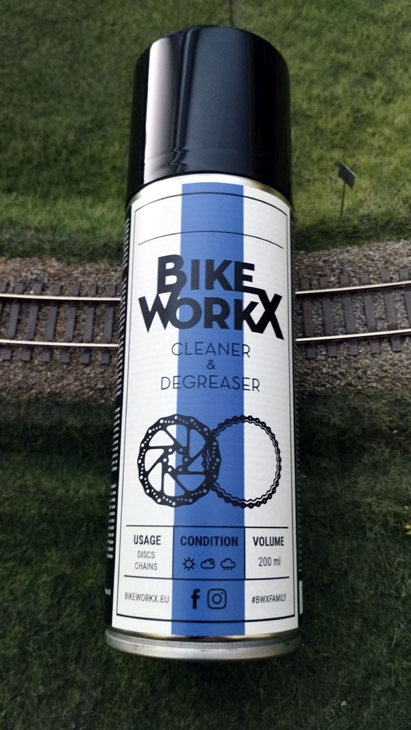

Ale ještě jeden letní úlovek, kupoval jsem nějaké věci na kolo a koupil čístidlo ve spreji a je to dobré na čištění a odmaštění kolejí :D, cena přijatelná, lepší než nějaké tekutiny v lahvičkách.

A jakým způsobem čistíš? Celou kolej pošplícháš, včetně posypu, a nezanechá to žádné stopy? Nebo na hadýrku a běžným způsobem?

Samozřejmě ze spreje kapalina na hadýrek a pěkně pouze hlavy kolejnic.
