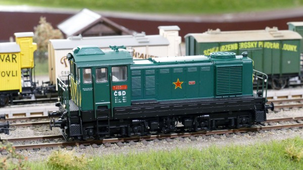

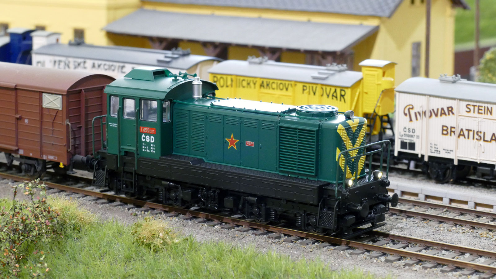

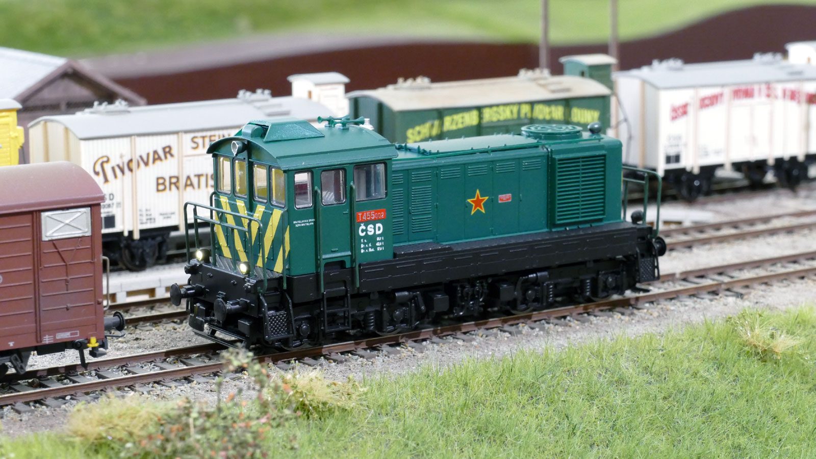

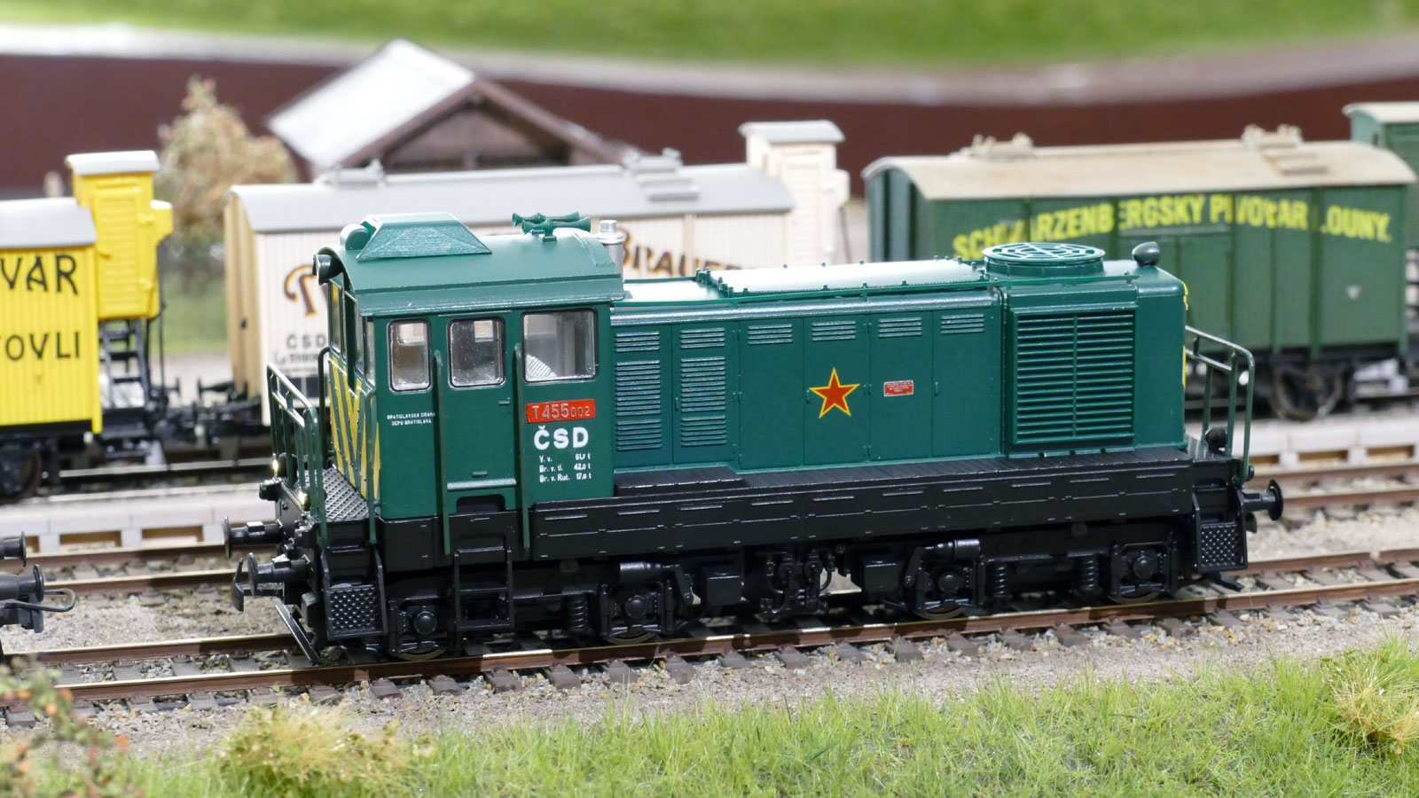

Neodolal jsem a pořídil si na naše poměry poměrně exotickou lokomotivu let 60. minulého století T455.0, model pěkný, výborně jezdící - ideální posunovací stroj do Lipové do 60. let. Instalace světel se dá zvládnout i pomocí transformátorové pájky. Já jsem natřel zábradlí a madla na zeleno (madla a část zábradlí byly chromované, po natření je vidět na fotce že se ohmatávaly na chrom), tedy lokomotiva již ne v "továrním nátěru" se zelenými tabulkami, ale s červenými. Ještě nejsou všechny osazeny, stejně tak brzdové hadice... Lokomotiva má nasazeny upravená spřáhla KMB (bez třmenu a zasunuta hluboko - původní poloha spřáhla dělá velkou mezeru mezi nárazníky, ale to je standard u všech výrobců modelů lokomotiv - viz 498.1, 464.0 ....), dají se použit i lepty spřáhel "Tomek", ale ty se nespřahují lehce najetím na vozy, což pro posunovací stroj není to pravé ořechové.
Podle "literatury" jezdily do roku 1967 na posunu v Bratislavě, ale asi to není úplně pravda, na jedné fotograii je na čele lokomotivy 004 uvedena Košická dráha a depo na kabině Čierna nad Tisou.
Za mne vcelku rozumný kompromis u modelu - cena/nutnost sám doplnit detaily.

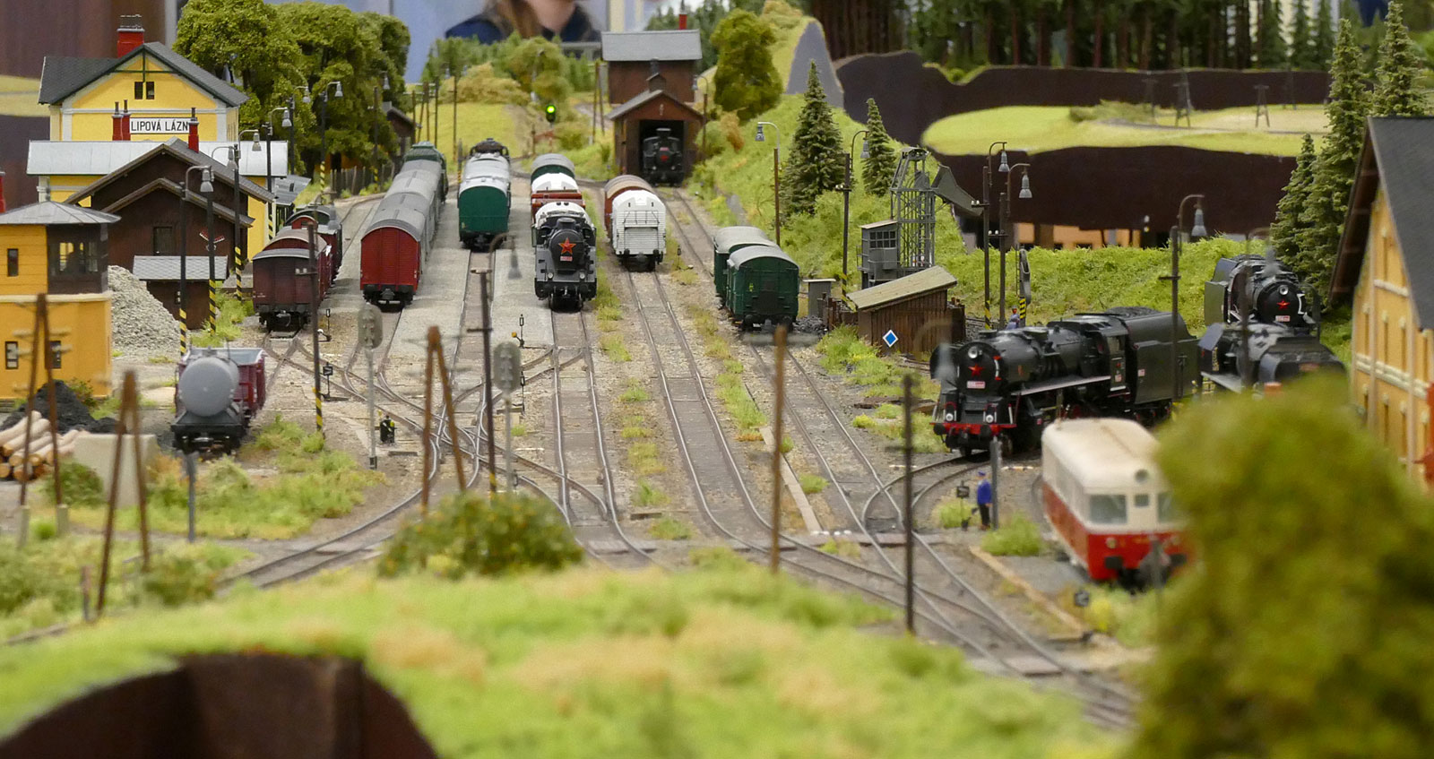

Ještě se dvěma snímky vracím k modulovému provoznímu setkání ve Vratimově a navazuji na informace k rekonstrukce zhlaví ve stanici Lipová. Na fotkách Lipová již se zhlavím s výhybkami Weinert. Provozně nezaznamenán žádný problém. V pravo do depa jsou výhybky Peco dlouhé.
a detailněji
A ještě jeden pohled tentokrát od "javornické" trati, rozdíl úhlů na výhybkách trochu klame, protože za první výhybkou nevede kolej rovnoběžně se staničními kolejemi, vedle M 230.5 je ještě malý oblouk, který směr srovnává

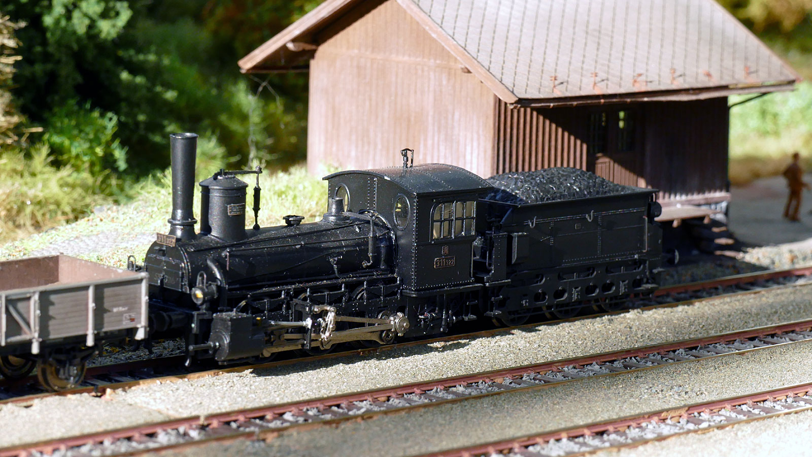

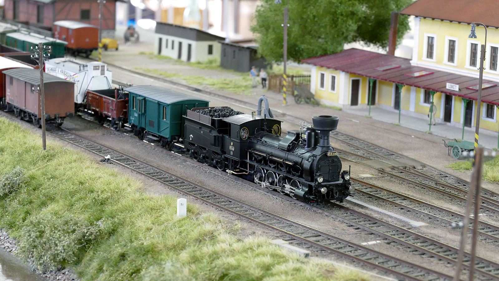

Před pár hodinami skončilo v Lánech modulové setkání 2.epochy, na které jsme přivezli skrytou stanici Mikulovice. Proti jarnímu Vratimovu jsme se v Lánech posunuli v čase o dalších 35 let zpět a dopravě vládly ještě starší parní lokomotivy.
Díky za pěkný modelářský zážitek.
Pár fotografií ze setkání:

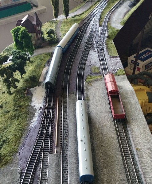

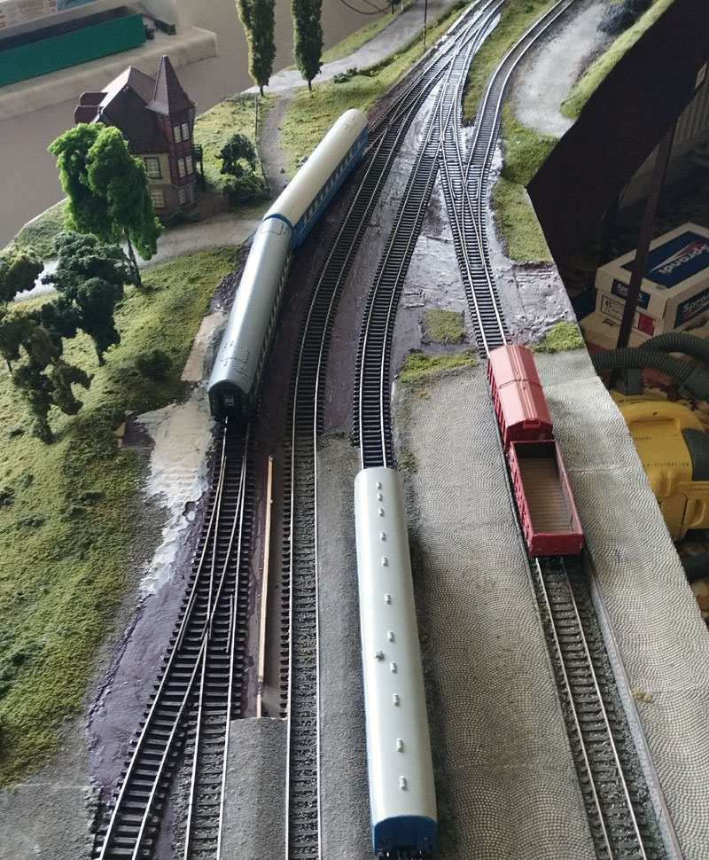

Příspěvekod Mcx » pon 15 kvě, 2023 4:46 pm
Pokračuje rekonstrukce stanice Jeseník, naší nejstarší stanice, náhrada výhybek Peco střední a krátké za Tillig EW3 a úprava geomotrie zhlaví. Druhé zhlaví se blíží dokončené pokládce.
Budou následovat další úpravy ovládání, krajiny, budov....
Mcx
Příspěvky: 2857
Re: Moduly OstraMo
Příspěvekod Mcx » čtv 18 kvě, 2023 10:19 am
A je položeno, zapojeno, proletováno, teď už instalace přestavníků..... a pak zaštěrkování....... no, není toho málo. Ale pořád zastávám názor, že modernizace starších modulů se vyplatí. Přece jen více jak 50% udělané práce zůstává.
Tři výhybky vyšly na rozhraní dílů, trochu říznuté, ale to je ok, hlavně napájení srdcovek zůstává vždy jen na jednom dílu.
Stanice měla délky staničních kolejí 240 cm, po úpravách a navrhovaných změnách osazení odjezdových návěstidel dojde ke zkrácení o cca 10 - 15 cm. Úpravy by, ale měli zachovat stanici v kategorii stanic Loket, Luhačovice.... tedy cca 225 až 250 cm. Neměly by stanici posunout do kategorie místních tratí 165 - 180 cm. Vycházím z délek staničních kolejí stanic používaných na modulových setkáních ve Vratimově.
