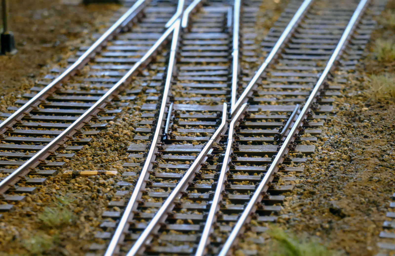

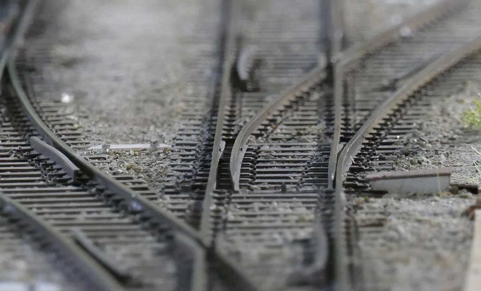

Takže máme výhybky kde jsou dvojité pražce, které u nás se začaly objevovat po válce, aby zase mizely, ale jo, část výhybek je měla (sem tam i dnes má) a vyýhybky bez prodloužených pražců. Z pohledu geometrie je angličan lepší než výhybky 8,6 st. zkrácené ke kombinování s angličanem, ale o tom jindy. Prostě každý výrobce má na výhybkách své nedostatky, jak je ovšem u modelů obvyklé, však on to modelář překousne :lol:
Hodně dělá používání na jazyky pouze zbroušená kolejnice a v podstatě absence tangeciálního odbočení, které je nahrazeno tečným a dochází tam na modelové výhybce ke zlomu směru - záleží jak který výrobce a jak který typ výhybky. Je to vidět na výhybce za angličanem.

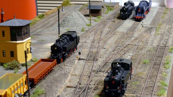

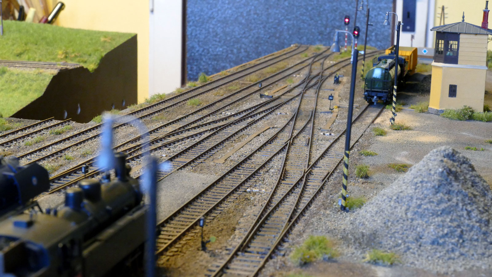

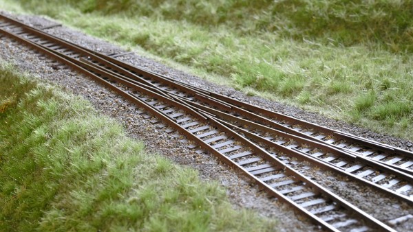

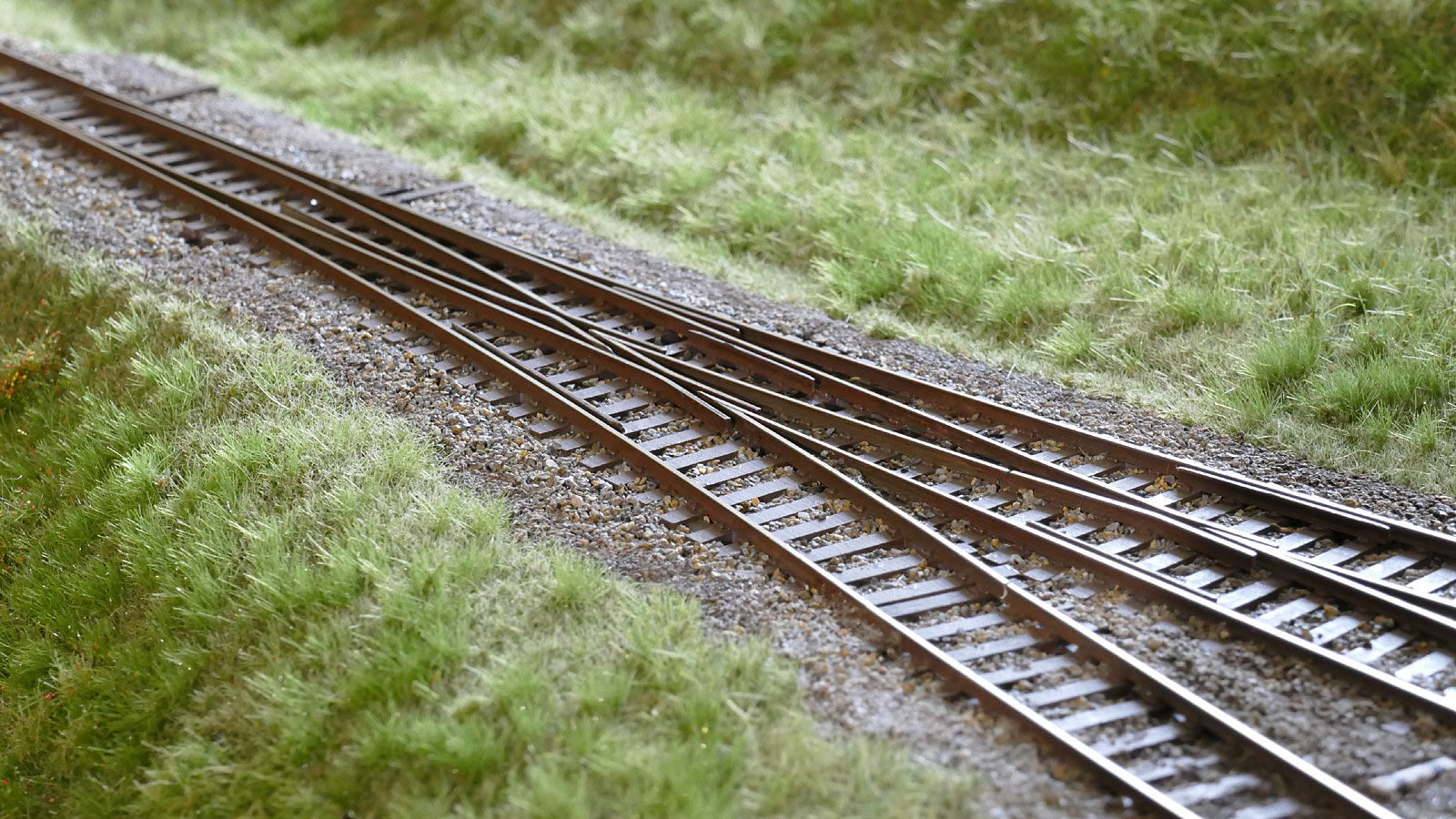

Tak se podívejme jak vypadá pohled do stanice dnes - angličan Weinert 8,6 st. poloměr 1450 mm, výhybky mají parametry shodné

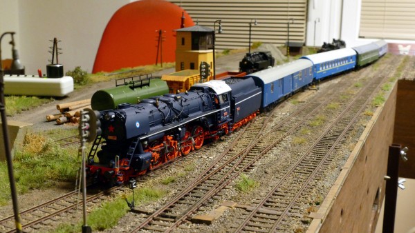

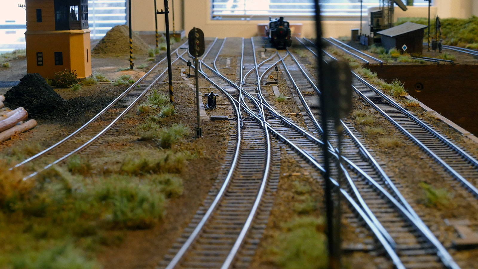

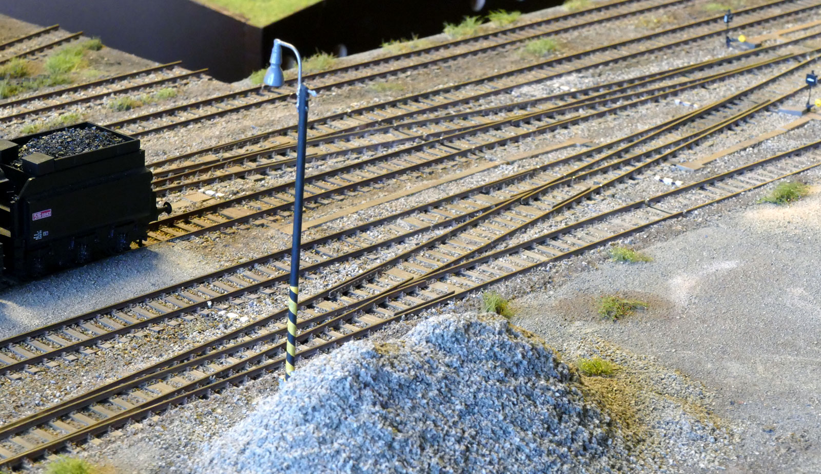

a z opačné strany

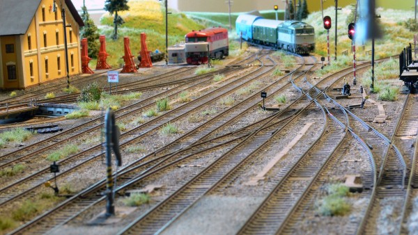

a takto to vypadalo s angličanem PECO 12 st. a poloměry cca 500 až 550 mm na angličanu (výrobcem deklarováno 600 mm) a výhybky PECO s poloměrem dle výrobce 1524 mm a točící do 12 st. Negativum jsou kloubové plechové jazyky.

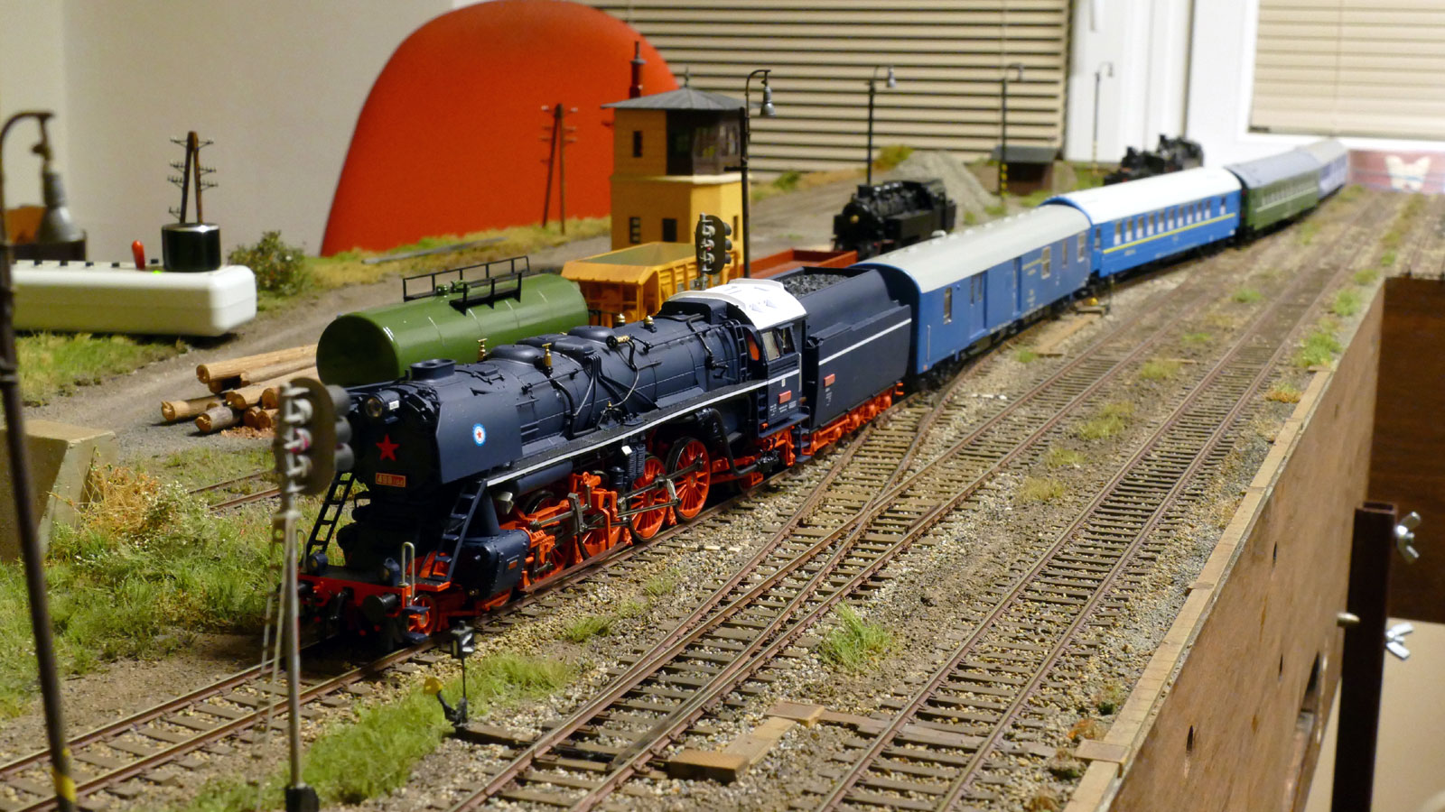

Příspěvekod Mcx » pát 17 úno, 2023 7:22 pm
Tady ještě "pan angličan" Weinert, je pěkný a pěkně to po něm jezdí :o Výhodou při předělávce bylo, že vše je v Lipové na profilu 1,9 mm PECO i Weinert, on je to vlastně profil PECO.
Jo a pokud by někoho zajímal volný prostor pro okolek tak PECO 1,35 mm a Weinert 1,30, shodně s Tillig na profilu 2,1. Takže Albatros s okolky 1,20 mm vysokými (běhouny + tendr, spřažené mají 1 mm vysoký okolek) jezdí bez potíží.

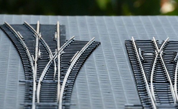

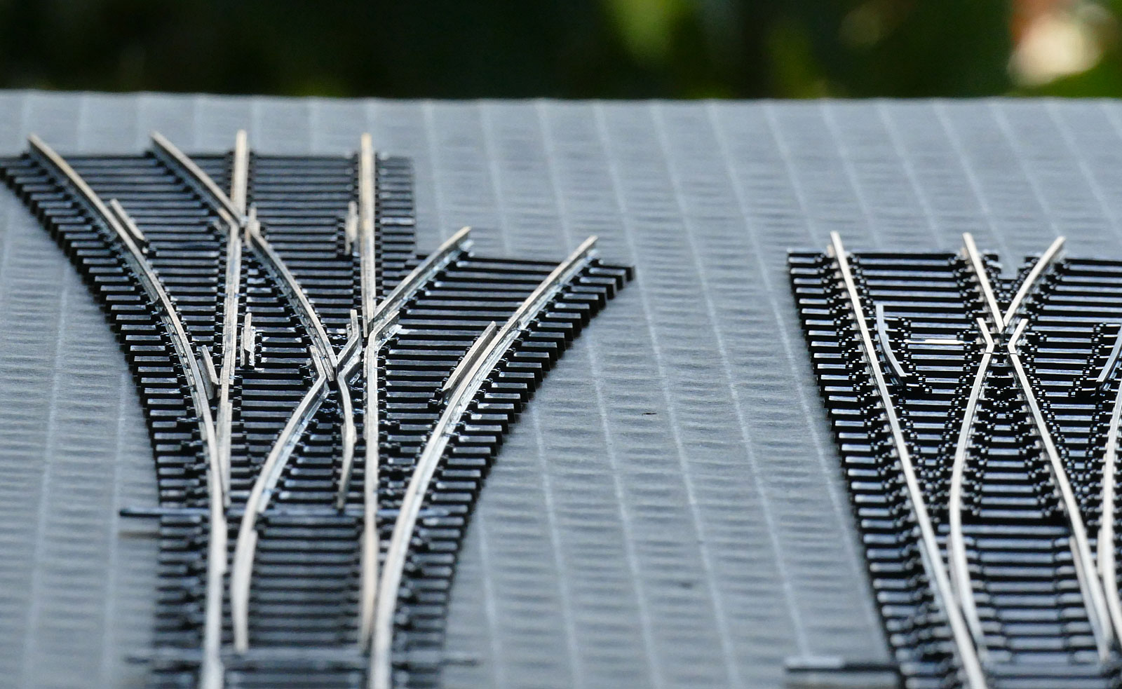

A ještě Weller - tedy stavba výhybky z profilu 2,1 mm na podloži Weller s geometrií shodnou s Tillig EW3 a vpravo porovnání s Tilligem, je vidět jak širší je srdcovka - "kanály" pro průjezd okolku - u Tilliga odpovídá NEM, zcela jsem vynechal Roco, kde je naopak rozšíření "kanálu" a srdcovky nad rámec NEM, což zvyšuje toleranci k chybám rozkolí, ale taky zde ztrácí kolo styk s kolejnicí více než u jiných výhybek, což může mít negativní vliv na průjezd zejména 2n vozidel, u Roco samozřejmě ještě širší hlava kolejnice, kloubové jazyky, ale u dlouhých a angličana 10 st. na konci.

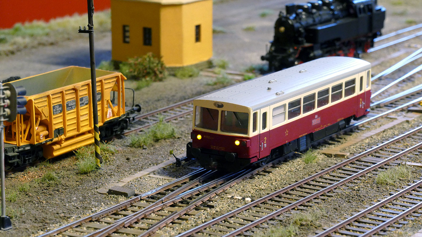

Příspěvekod Mcx » stř 22 úno, 2023 12:50 pm
Byl dotaz k sjízdnosti šukafonu M 152.0, sice Roco - tady to je Bramos s pojezdem PMT - bez problémů jak jsem psal - vše je pod napětím, žádný problém.

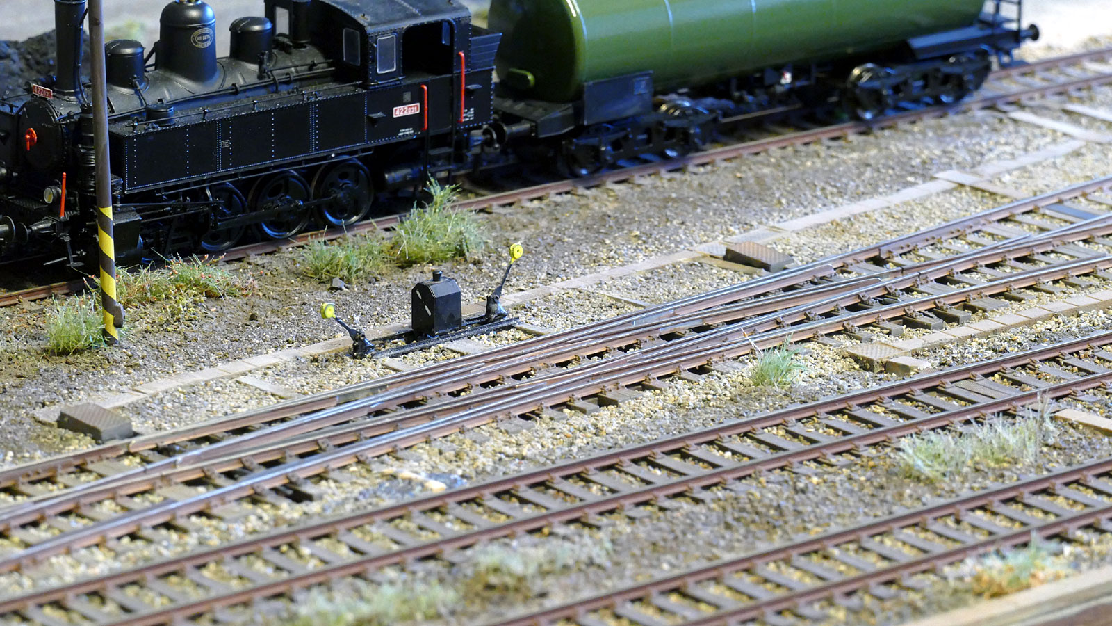

Příspěvekod Mcx » stř 22 úno, 2023 3:28 pm

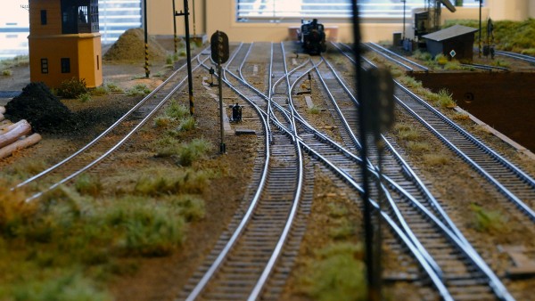

Tady ještě pohled jak vypadají vozy X a Y při průjezdu přes spojku s úhlem 8,6 st. Albatros už najíždí do oblouku o poloměru 2000 mm.

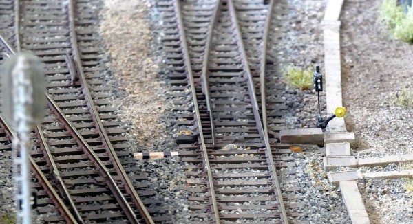

A ještě jeden pohled na styk dílů E a D
