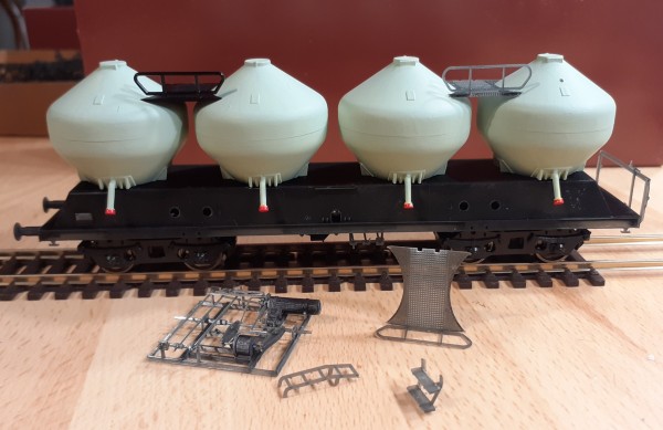

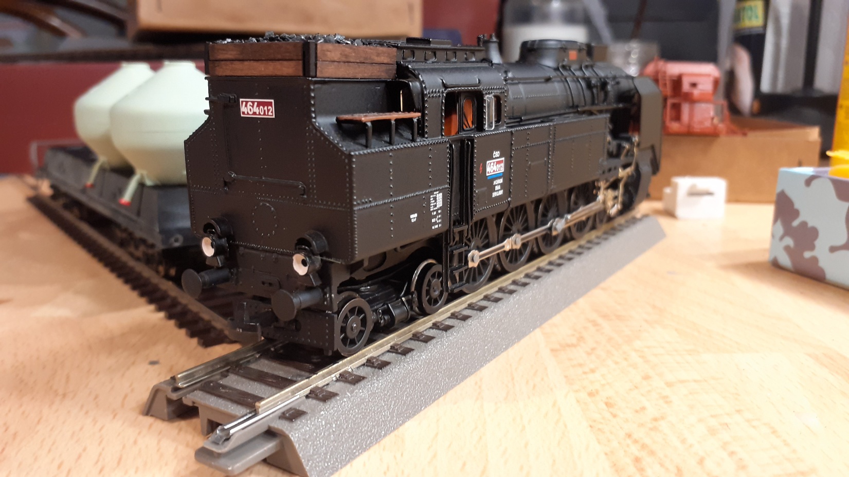

S nastupem 3d tisku je mozne vytvaret vlastni modely jako zde drive prezentovana Raj495 nebo vylepsovat tovarni modely. Treba doplneni pluhu na 464.0 nebo strecha na Zts roco, tak aby odpovidala strese na Zts jugo 31.sk (az bude chut a cas tak jeste k Zts dotvorim celni dvere, aby vznikl vuz Hbcks, protoze vuz s plosinou a budkou uz jsem pred 10 lety stvoril rucne s boudou od Kleina). Nutno dodat, ze tisk neni jednoducha disciplina, protoze resin se pri tisku stahuje vsemi moznymi smery. No vsak to taky asi zna kazdy, kdo zkusil neco tisknout nebo koupil od tiskaru, kteri tento zpusoby tvorby prodavaji.

A protoze bych byl nerad, kdyby ve Vratimove byla jen jedna Raj495 od Mcx, tak se snazim taky o jeden kousek. Tvorba pokrocila zase o kus dal, takze jsou dalsi detaily, ktere u Mcx byly pouzity od jinud.
S primhourenim jednoho kuriho oka by mohla mit i modrou rakev, kdyz se na kopulich otoci manipulacni oka, aby se to priblizilo verzi svarovanych kopuli... no uvidime, jke barevne reseni zvolim.

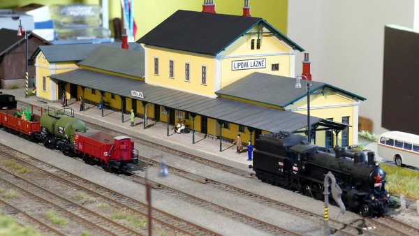

Ve stanici Lipová Lázně pokračuji na staniční budově, dostala okna, dveře, verandu, postupně se pokračuje na ozdobách fasády a přijde na řadu střecha s komíny.
takto vypadala staniční budova na posledním modulovém setkání, fasáda nakonec není udělána v té původní historické podobě, ale již ve zjednodušené po opravách fasády

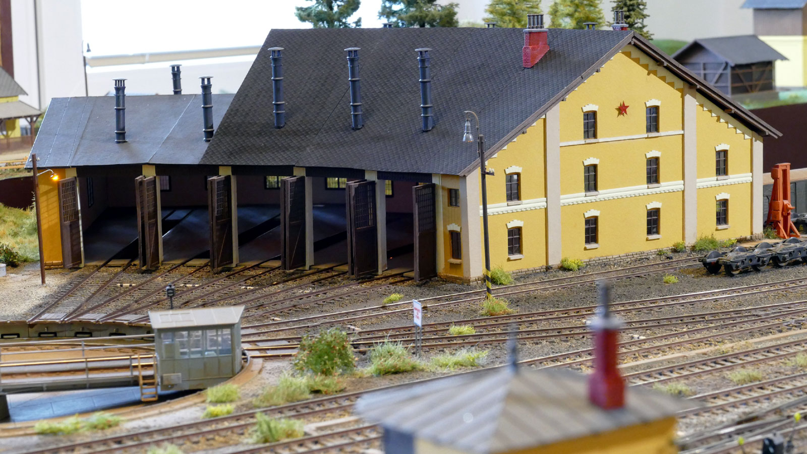

A nejen staniční budova v Lipové trochu pokročila, ale i rotunda dostala střešní krytinu na původní vyšší části - od JM Detail. Díky P. Berkovi mám dýmníky, tak jsou dosazeny, zatím jsou jen volně nasazeny. Komíny od rkwa taky dokreslují vzhled rotundy. Samozřejmě je tam ještě práce jak na kostele - oplechování, okapy.... Rotunda bude mít střechu vždy demontovatelnou - rohem přesahuje okraj dílu, navíc je to i otázka přístupu dovnitř ke kolejím.
Jinak i rotunda je taková modelářská licence - v modelu směs různých historických podob - nebude mít velký světlík na hřebenu střechy, který po válce zmizel, ale jen malé větrací nástavby - ty zatím budově chybí, v té době již byly značně poškozeny dýmníky, u mne dýmníky budou ok. Chybí jim zatím poutací dráty ke střeše. To je tak - je tam 10 dýmníků x 4 dráty na jeden, to znamená dosadit 40 drátů - fajn zábava.
Lipová to je takový "omyl" modulových začátků - příliš velká stanice pro jednoho, i když něco pomohli synové, ale proti Lipové jsou Hukovice, Albertovec..... pohoda, byť jsou to taky stovky hodin. Proto je i dokončování budov Lipové pomalé, ale zase se objevily věci, které kdysi nebyly - dýmníky, komíny, přesto jsou to opět desítky dalších hodin na stanici Lipová.
