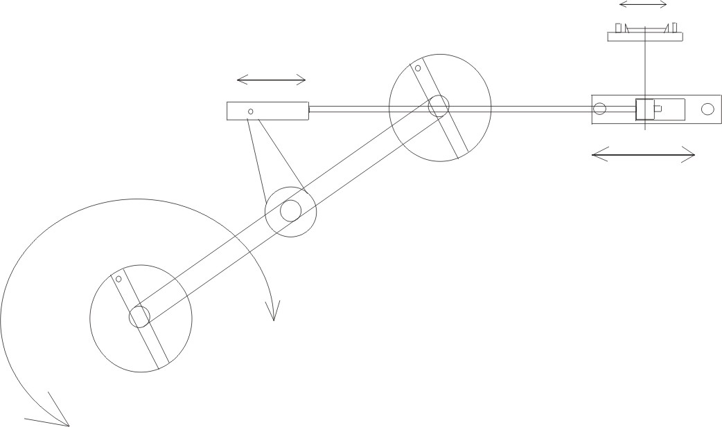

Konstrukce mechanického ovládání pohybů na kolejišti
Založím si tento příspěvek kvůli plánované ekonomické a projektové rozvaze, protože nákup komponent je na spadnutí, abych měl všechny dodavatele a odkazy na jejich zboží hezky na očích. A vás nechám nahlédnout do kotlíku, jak takovouhle polévku vařím já.
Takže bezesné noci a díra vyčuměná do stropu daly po všech probraných variantách návrh na ovládání výměn rotačním pohybem. Veškeré páky a jiná hejblata by celou konstrukci nesmírně zesložiťovaly. Přitom můj cíl byl zcela opačný. Tedy velmi levné komponenty s co nejmenším, nebo nejlépe žádným podílem výroby, či bastlení. Tedy nákup zcela hotového sytému, který se pouze sestaví a bude spolehlivě pracovat.
Jediná nevýhoda celého systému je zabrání prostoru mezi dvěma bočnicemi modulu ze spod, kudy by se eventuelně protahoval nějaký kabel, ale to jsem vyřešil tak, že tudy nic protahovat nechci a na klubovém setkání jim to budu zavěšovat na háky, a tím je to vyřešeno.
Začít musím na dvou koncích, první je samotný ovladač, druhé je hyblo na straně výměny. Po neuvěřitelně složitém vymýšlení výpalků a přířezů všelijakých součástí jsem přišel na toto. Základem bude tento knoflík: http://www.ges.cz/cz/kn-25-GES13001984.html , protože je velmi levný, malý, má malou výšku, úchop ideální pro přestavování a navíc jeho kruhová část půjde zapustit pod povrch panelu, což ještě více příznivě ovlivní jeho utopení pod rovinu bočnice modulu, což je nutné kvůli přepravě. Budu jich potřebovat 2x 13ks protože vše, co se bude hejblat, bude zdvojené. Tento knoflík je na hřídel 6mm, ale já potřebuju hřídel 4mm z důvodů další komponenty, kterou popíšu dále. Na zůžení díry v knoflíku použiju tuhle věcičku: http://www.ges.cz/cz/konstrukcni-prvky/ ... /XD5Z.html která mi přijde i dost drahá a možná ji něčím nahradím. Pak nějaká hřídelka, která povede skrz modul napříč dlouhá necelých 40cm a bude třeba 13ks, zde to nechávám otevřené. Takže máme na každém stanovišti ovládání knoflík, kterým jde točit, co dál?
Tohle: http://www.rcm.cz/e-shop/modelarska-biz ... 4206.eshop . Je to páčka, která se nasune na hřídel a přitáhne šroubkem. Tím z rotačního pohybu dostanu pohyb posuvný. Ale ne zcela. Jak jistě víte, potřebuju se dostat z této páčky na letecký bovden, a k tomu mi poslouží tahle přímo k tomu určená věcička: http://www.rcm.cz/e-shop/modelarska-biz ... 4140.eshop. Ta se jen našroubuje na koncovku bovdenu. Postačí mi jedno tohle balení.
Teď tedy bude třeba nakoupit ty bovdeny, vyberu něco odsud: http://www.rcm.cz/e-shop/modelarska-biz ... i/bowdeny/ .
A tím by mohl být nákup leteckých komponent uzavřen, vrátíme se do elektra. Z knoflíku už se táhlem dostanem k výměně se správným pohybem, ale chybí aretace poloh, přepínání srdcovky a jazyků a nějaké ukončení bovdenu, které jeho pohyb přenese na ocelové brko do výměny. Jde to vyřešit tímto jedním velmi levným komponentem: http://www.ges.cz/cz/t-219-GES06500022.html . Záměrně kupuju tento větší a krapet dražší protože jeho vyčnívající páčku chci použít jako kotvu pro brko i bovden. Jednoduše přepínač položím na bok pod výměnu tak, aby jeho páčka byla přesně pod otvorem. páčku provrtám ve směru pohybu páčky přepínače otvorem 2mm, což je průměr jádra bovdenu. To do otvoru zalepím a celek opět provrtám tentokrát kolmo a do díry vlepím brko, které prostrčím přes páčku s bovdenem a do výměny. Tím získám v podstatě hotový přestavník i s nutným dvoupólovým přepínačem přímo v místě instalace výměny.
Jemné doštelování chodu celého hybla se bude provádět na té vidličce se závitem pro bovdenovou koncovku.
Poloha všech ovládacích kolíků bude stejná, se stejným pohybem a polohy knoflíků budou označeny jako rovně a do odbočky s číslem příslušné výměny označené jako ve skutečnosti.
Uf, jestli jste to přečetli až sem, tak všechna čest. Kreslit se mi to nechtělo, tak snad to pochopíte z textu a odkazů, nebo si počkejte na realizaci. Mě tento návrh přijde dosti jednoduchý s malým podílem ruční a materiálové účasti. A možná v tom někdo najdete chybu v projektu a dáte včas vědět, než to všechno naklikám do košíků. Výsledná cena mi přijde levná oproti servům, ke kterým bych musel ještě dovymýšlet elektroniku a ovládací panel s přepínači, nebo tlačítky.

Příspěvekod MirekTT » stř 21 pro, 2011 8:38 pm
Dovolil jsem si přeci jen něco sesmolit, ať se v tom orientujete.

Příspěvekod Tomas_C. » stř 21 pro, 2011 9:33 pm
Myslím, že je to dobře vymyšlené...bude spousta lidí, kteří se budou chtít dívat i pod sukni...
www.ModulyBrno.cz
Tomas_C.
Příspěvky: 444
Re: Moduly MirekTT
Příspěvekod Jarda H. » stř 21 pro, 2011 9:39 pm
Přečetl jsem, viděl nákres ... a držím palec, ať se ti podaří vše odzkoušet a zrealizovat k plné spokojenosti ! A jak se píše v příspěvku přede mnou, aspoň trochu pod sukni se rád kouknu (tedy na fotky hotového "bowdenového přestavníku").
Jarda H.
Příspěvky: 2821
Re: Moduly MirekTT
Příspěvekod MirekTT » stř 21 pro, 2011 10:00 pm
S tů sukňů nevím, já jsem to chtěl zadeklovat, aby se do toho při manipulaci s moduly omylem nehráblo, ale nafocené to bude, to nebojte.
Na deset výhybek, výkolejku, vlečková a skladištní vrata mi to vychází na 1.500,- i s poštovným, čelními ovládacími panely a pomocným materiálem.
Slušné, ne? Teď to jen zrealizovat. :wink:
