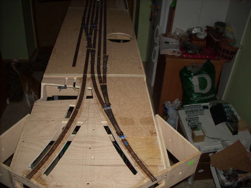

Je tu ráno,tak jak lepení dopadlo :?: Dobře,vše kolejově sjízdné.Ramzovské zhlaví je kolejově hotové :wink: Až ne ten foťák nebo je to rukama. :lol:

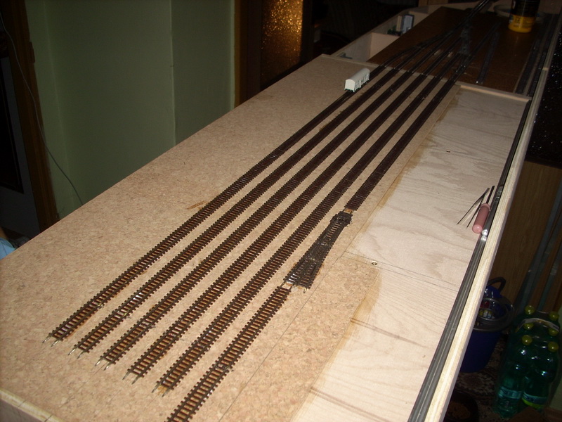

Tak dnešní den,lepení flexi kolejí na druhém dílu modulu.Opět vyměřování,značení,pájení a nakonec lepení kolejí.Takže staniční koleje 5,3,1,2,4 a 6 se již rýsují....

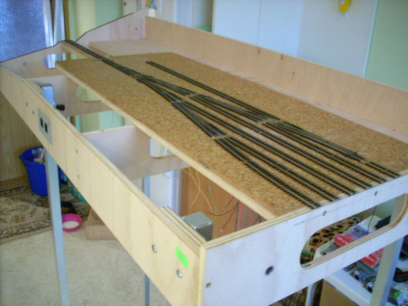

Tak dnešek byl nějaký roztahaný.Dát dohromady kolejové spojky na jesenickém zhlaví koleji 1 a 2,to byl boj.Dále prodlužování času práce na zhlaví způsobujou krátké kolejové vložky,kde musíte vyplnit mezery mezi rameny výhybek.Ikdyž délky znám tj.20 mm a 10 mm,tak na zpracování je to dost titěrné.Lepení je posunuté až na neděli.

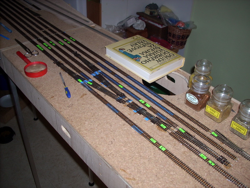

Tak malé okružní jízdě po vlastech českých,moravských a modelářských (Kočí u Chrudimi,Žďár nad Sázavou a Velké Meziříčí) jsem se opět vrátil ke stavbě.Je zajímavé,jak stavba lehce začíná a až ke konci se uvidí,zda jste práci provedli pečlivě :mrgreen: Jesenické zhlaví hotové,ještě zhlaví na Žulovou a je to.

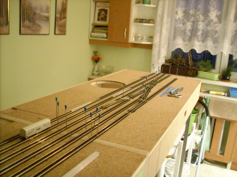

Tak kolejiště mimo lokomotivního depa,položeno a hotovo.Teď třeba počkat na Františka,jak dopadne s tou točnou.
