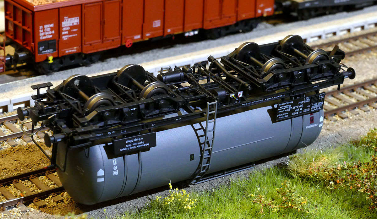

Milane, a co ten kotel vlevo. Zase nějaká variace na téma "Bramos"?

To je polský kotel. Na piko to ale nevypadá, tak bych tipl Robo Modele.

Ano je to Robo, kvalita stejná jak PIKO.

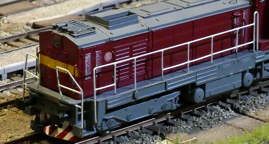

Příspěvekod Ivan » sob 16 led, 2021 6:57 pm
Pěkné modely, chystám se na zábradlí u hektora TT (zlomil jsem ho při digitalizaci :roll:).
Mohu využít vlákno k dotazu?
Mám v plánu ocelovy drát, jak jsi to spojoval, lepil vteřiňákem nebo pájel.
(píšeš o vteřince, já jsem nepochopil, zda jsi myslel jen usazení na loko nebo celou tvorbu zábradlí). Díky!
Příspěvky: 2495
Re: Moduly OstraMo
Příspěvekod Mcx » sob 16 led, 2021 7:30 pm

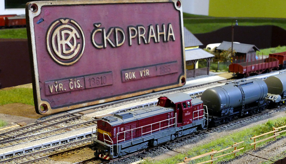

Ano celé zabradlí je lepeno vteřinovkou. Po zkušenostech, že pevnější je lepeny spoj ocelový než mosazný je z ocelové struny 0,5 mm, příčky jsou vloženy pro jednoduchost z kulatiny evergreen 0,5 mm, trochu pracnější je to ze struny - přizpůsobení délky, musí to poměrně přesně pasovat. Do rámu je to lepeno rovněž vteřinovkou. Je to děláno tak, že jako první je vytvarována horní trubka včetně upevnění do rámu loko a vlepena, pak jsou ze struny stříhány stojky a lepeny nejdřívě k horní trubce a pak zalepeno do rámu a nakonec jsou vkládány příčky - lepeny na jedné straně - podrženy až se to chytne a nepadá, pak srovnáno a druhá strana. Pokud se netrefíš "osově" tj. někde ti to ve spoji trochu vyčnívá do boku - po lehkém zaschnutí vteřinovky v nelepivé podobě plochými kleštěmi stisknout a srovnat, ono se to posune do osy a pak třeba ještě lehce přidat lepidla.
Tady ponorka se svou výrobní tabulkou
tady detail zábradlí, jsou tam ještě chyby v nátěru zábradlí, nejsem si jist, zda měla 009 hned od výroby přechodový můstek na delším čele

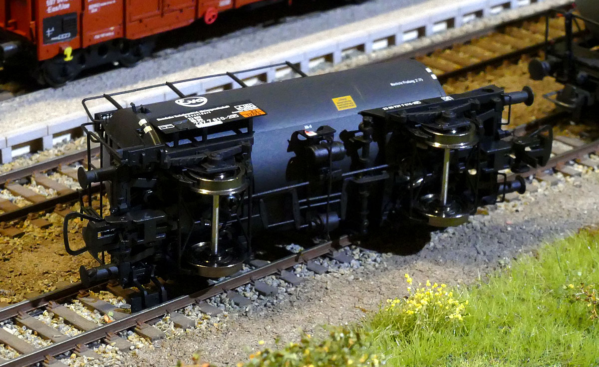

Příspěvekod Mcx » sob 16 led, 2021 7:35 pm

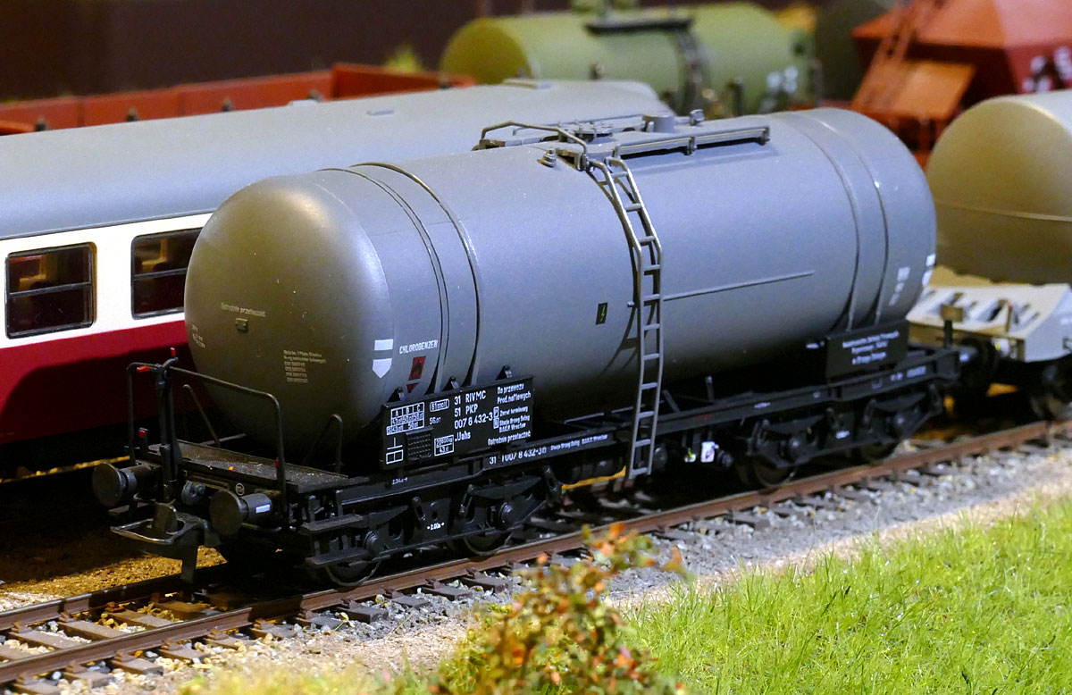

Tady je kotel ROBO, je pěkný.
spodek je proveden detailně včetně brzdy

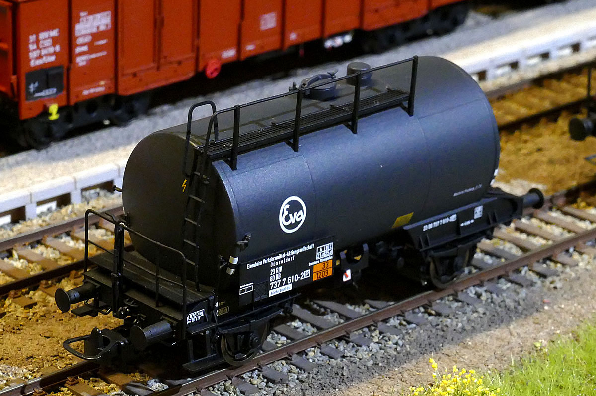

Velmi pěkné jsou rovněž kotle ESU Pullman, jsou i jako ČSD, ale protože nemusím mít jen ČSD zůstanou VTG a Eva.
i zde je spodek detailní včetně brzdy, holt dnes to je již standard

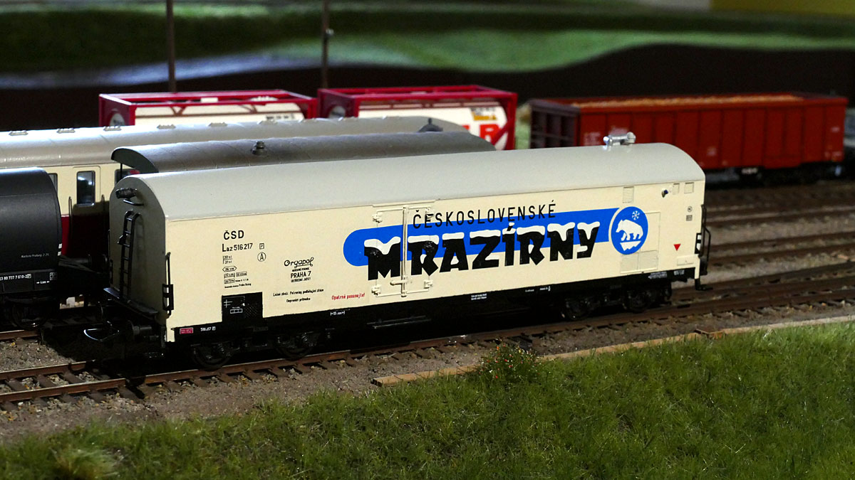

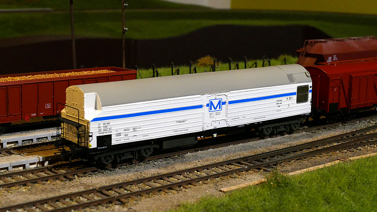

Příspěvekod Mcx » úte 19 led, 2021 6:31 pm
Tak jsem se konečně dokopal aspoň k nanesení obtisků na první chlaďák - Laz, je třeba začít vozy dotahovat. Pořád se ještě nemohu rozhodnout jak na černou, kterou by měly být natřeny díly závěru a závěsů dveří. No, uvidíme.
Bude následovat Laz s "medvědem".
Tady chybí ještě dynamo na podvozku, je na straně strojovny, na opačné straně než okno, použiju dynamo ze stavebnice Balmu MTB, jsou tam vždy dvě a na voze je jen jedno.
ještě pár drobných obtisků na čelo vozu a bude to,

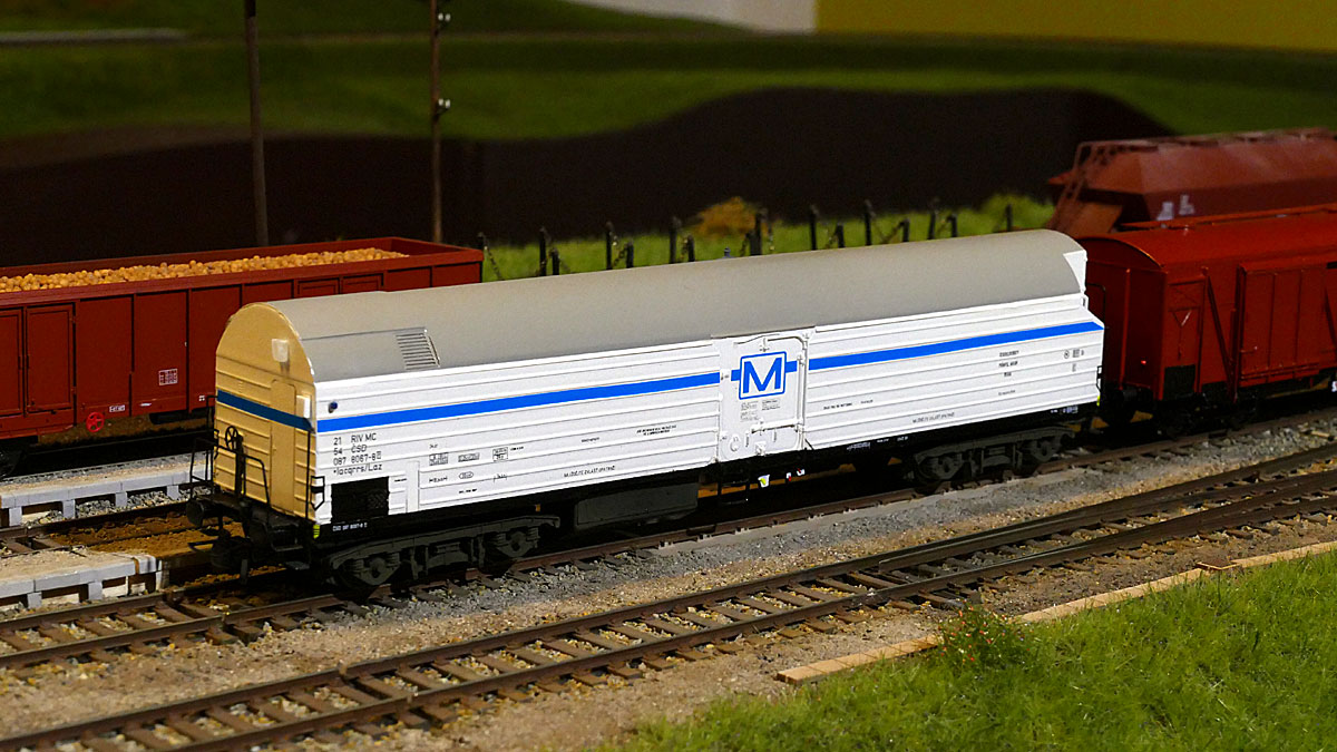

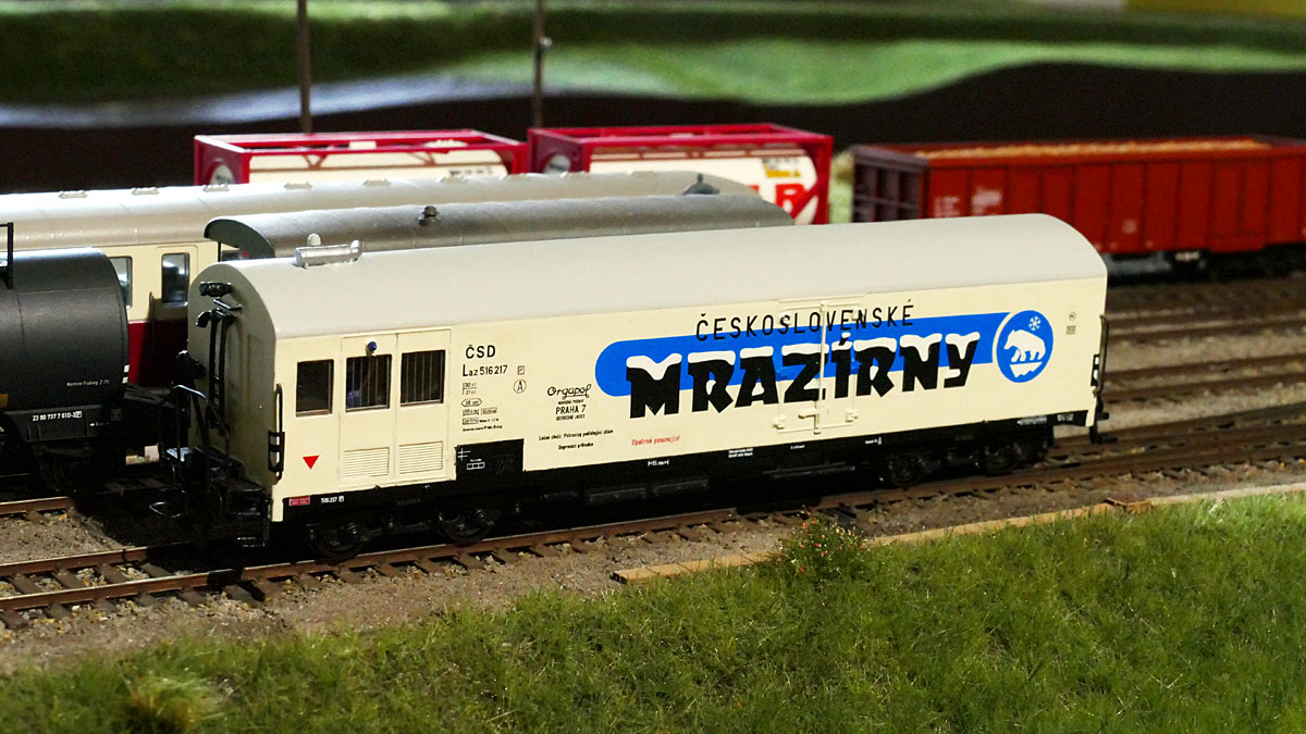

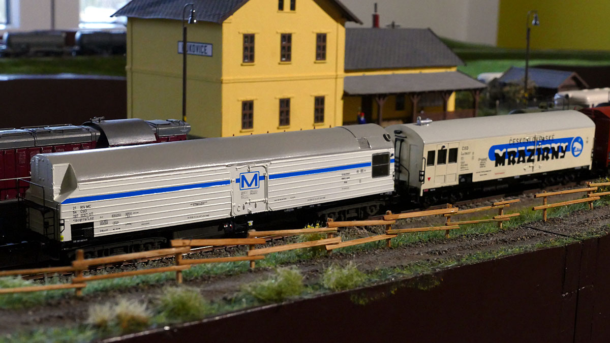

A další chlaďák se dostává po více jak 10 letech do závěrečné fáze výroby, stavebnice BV model, vagon na podvozích 37, strojně chlazený ze Smíchova.
Jinak samozřejmě atraktivní nápis byl v minulosti modelářskými firmami naplácán na kdejaký chladící vagon, ale ten smíchovský Laz je jediný správný, kde nápis Československé Mrazírny skutečně byl - http://parostroj.net/katalog/nv/formula ... 7&razeni=0
a z druhé strany kde nejsou okna
a tady se svým o 10 let mladším kamarádem z NDR

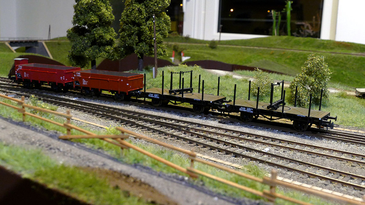

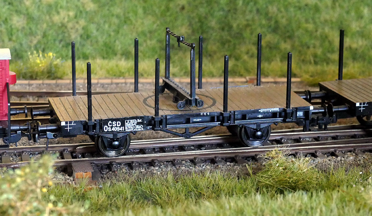

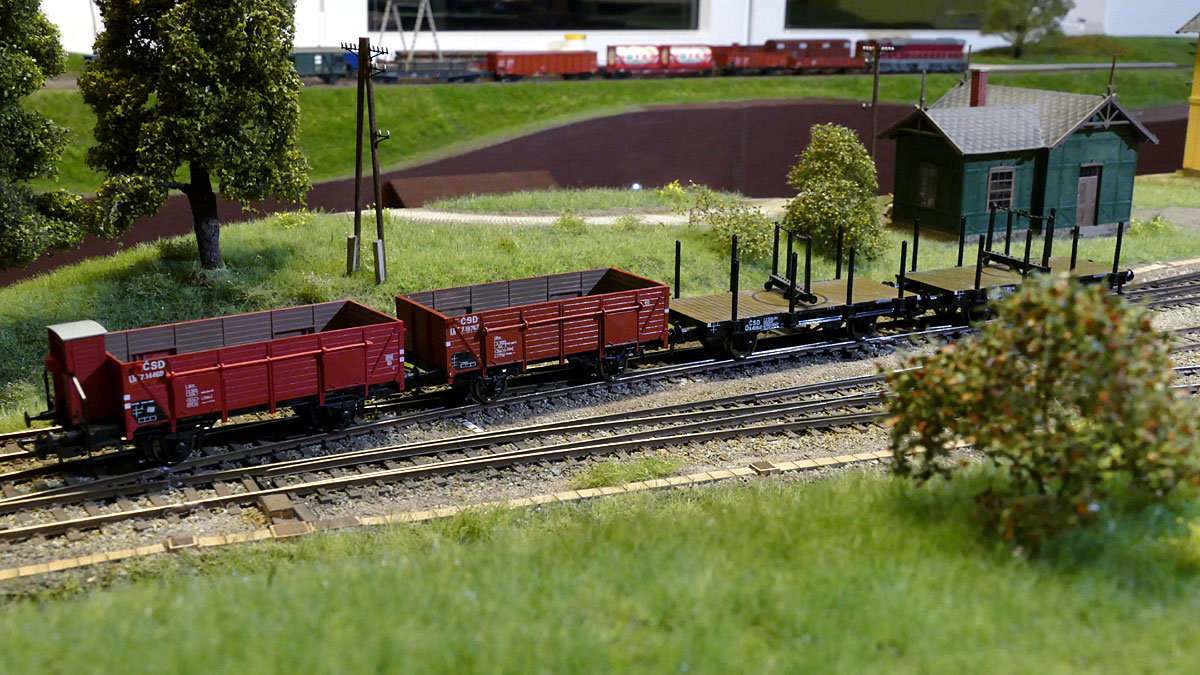

Pokračuje práce na vozidlech - doplňování parku vozů ČSD 3. epochy, něco je stavba z dílů - Ut bez brzdy, něco jen přeznačení či změna čísla.
dvojice oplenů 6.sk. je zatím spojena krátkým spřáhlem, ale i zde nakonec bude třmen se zkrácenou šachtou, pak je to u tak krátkých vozů nárazník na narazník i bez krátkého spřáhla

Příspěvekod vorisekml » sob 30 led, 2021 7:53 pm
Vozy perfektní.. Zrovna v pátek jsem hrabal v nasyslených popisech od Radka Kw. a koukal že jsou tam obtisky na dvě soupravy. Předpokládám že je tam vyrobena/doplněna tabule na hlavní popis, páč FLM modely tabule nemají. Ale nastříhat z plechu a stříknout černou není problém. Mě není moc jasná poloha těch plechů s popisem... Byl by detail?
A ještě dotaz, mám FLM modely s kolejnicemi a pak klády. U ČSD ty kolejnice asi nereálné...?

Příspěvekod Mcx » ned 31 led, 2021 9:54 am
Já myslím, že v 50. letech mohly jet i s kolejnicemi, betonovými prefabrikáty.....
Uděláno to jednoduše, na první tabuli, která na modelu byla, je zatřeno to co tam nepatří (chybí tam ještě nálepní schránka), přidána je jedna větší tabule - je to průhledná folie, kterou Polák používá na obaly foliáží, je to tenké a pevné, dobře se to lepí, na rozdíl od plechu. Využita je celá plocha mezi výztuhami na rámu a pak natřeno načerno a obtisk, zbytek popisu na rámu je "mezinárodní" a tak tam zůstal, včetně revize na rámu.... kdo tam bude koukat :lol:
Jinak vůz je širší než by měl být o cca 2 mm.... je to model poplatný době vzniku.

Příspěvekod zdeno » ned 31 led, 2021 10:30 am
nechybi ti tam naspodu schranka na klanice ??

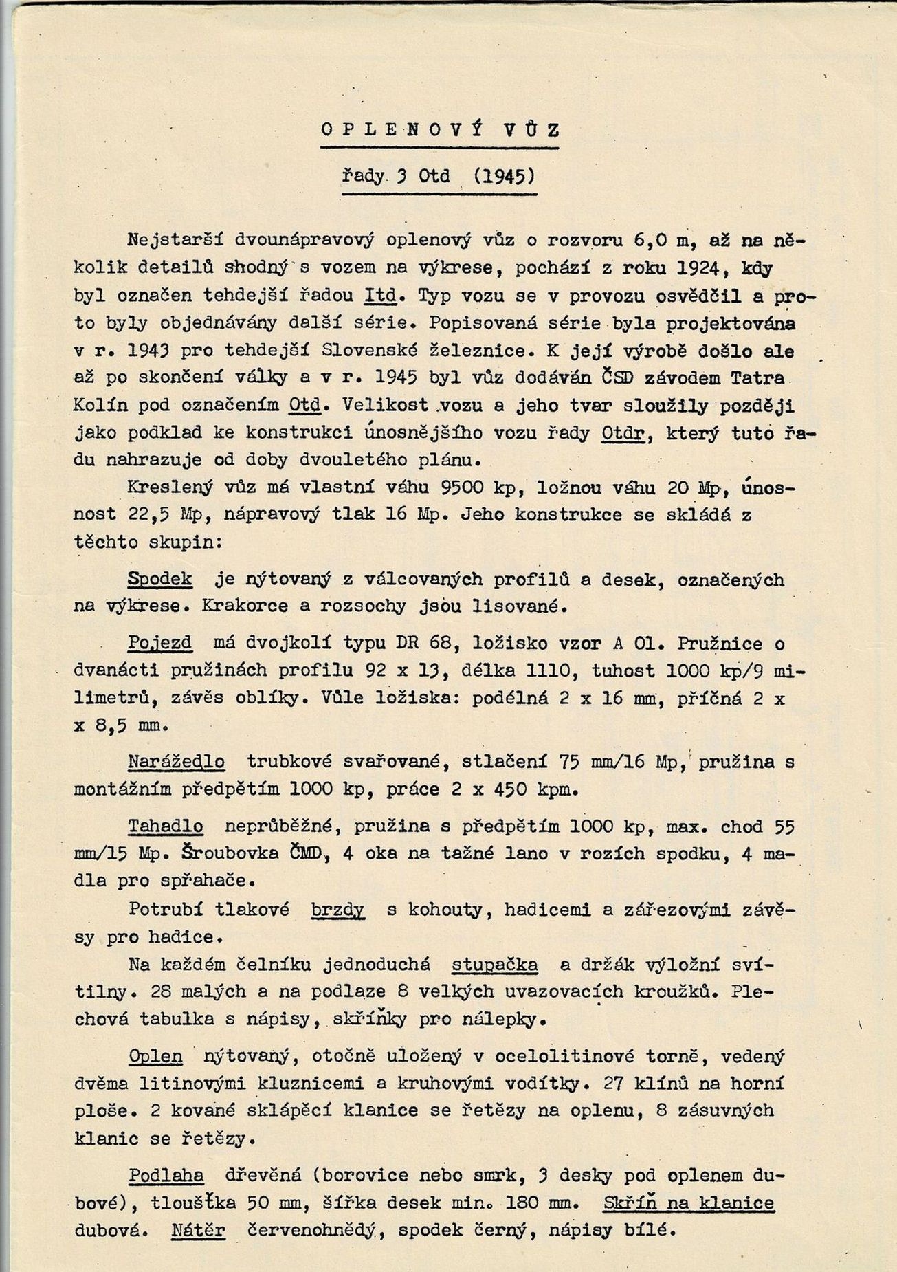

Příspěvekod milan ferdián » ned 31 led, 2021 11:18 am
O.T.

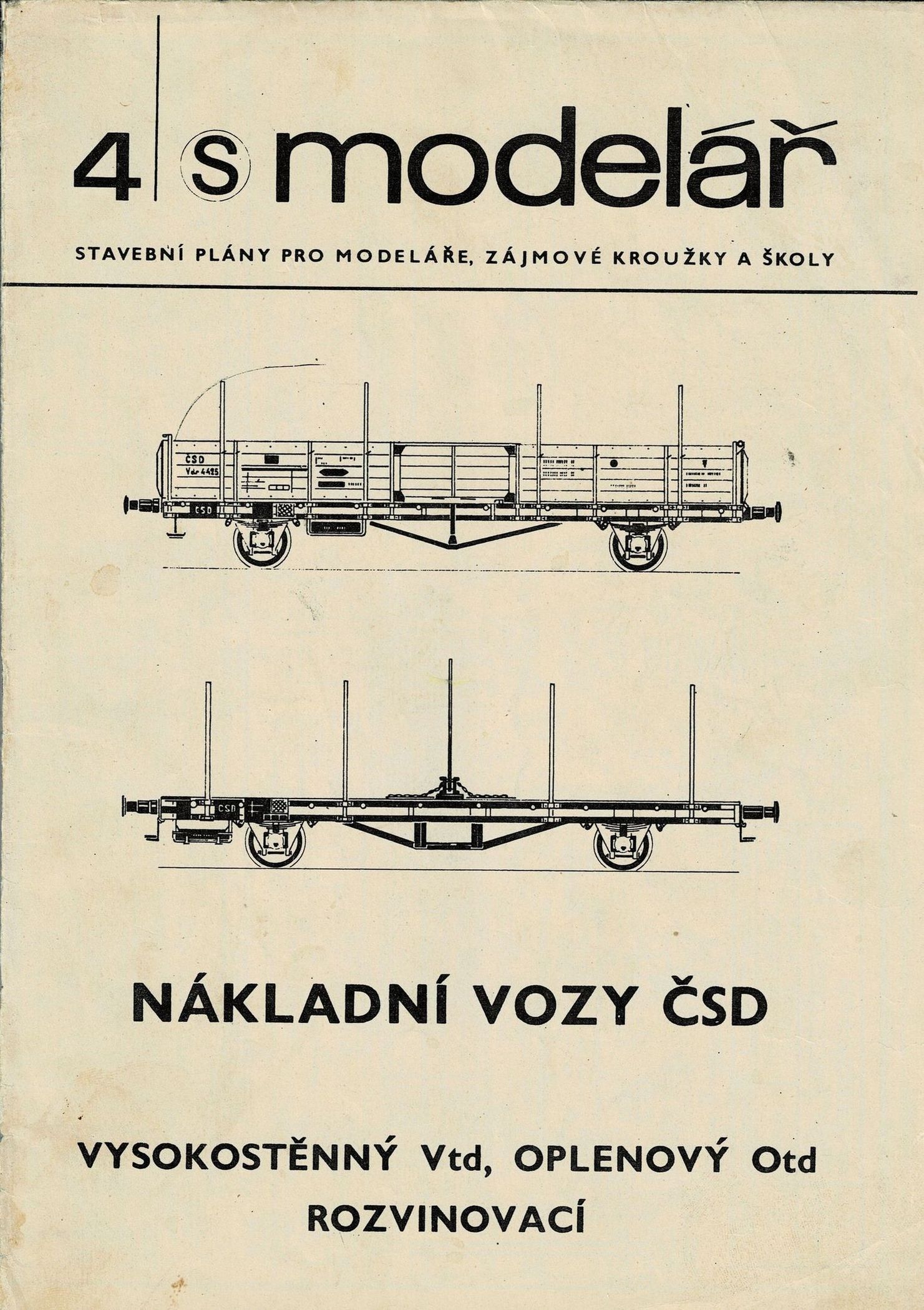

Milane při pohledu na foto, jsem zahrabal v archívu a našel tyto podklady vydané v roce 1966. Jedná se o totožný vůz Otd co jsi uvedl na snímku ?
-m-
Příspěvky: 12204
Re: Moduly OstraMo
Příspěvekod Mcx » ned 31 led, 2021 12:35 pm
milan ferdián píše:Jedná se o totožný vůz Otd co jsi uvedl na snímku ?
Milane ne není, ten model je kořistní, po válce zůstal u nás. V tom modeláři je vůz vyrobený pro ČSD.
Mcx píše:nechybi ti tam naspodu schranka na klanice ??
Zdeno nechybí, ten vůz ji neměl.
