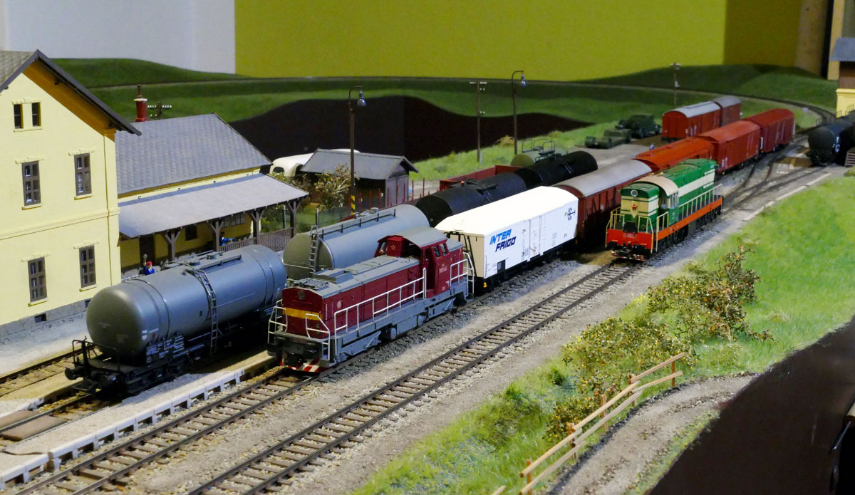

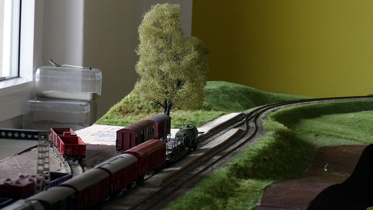

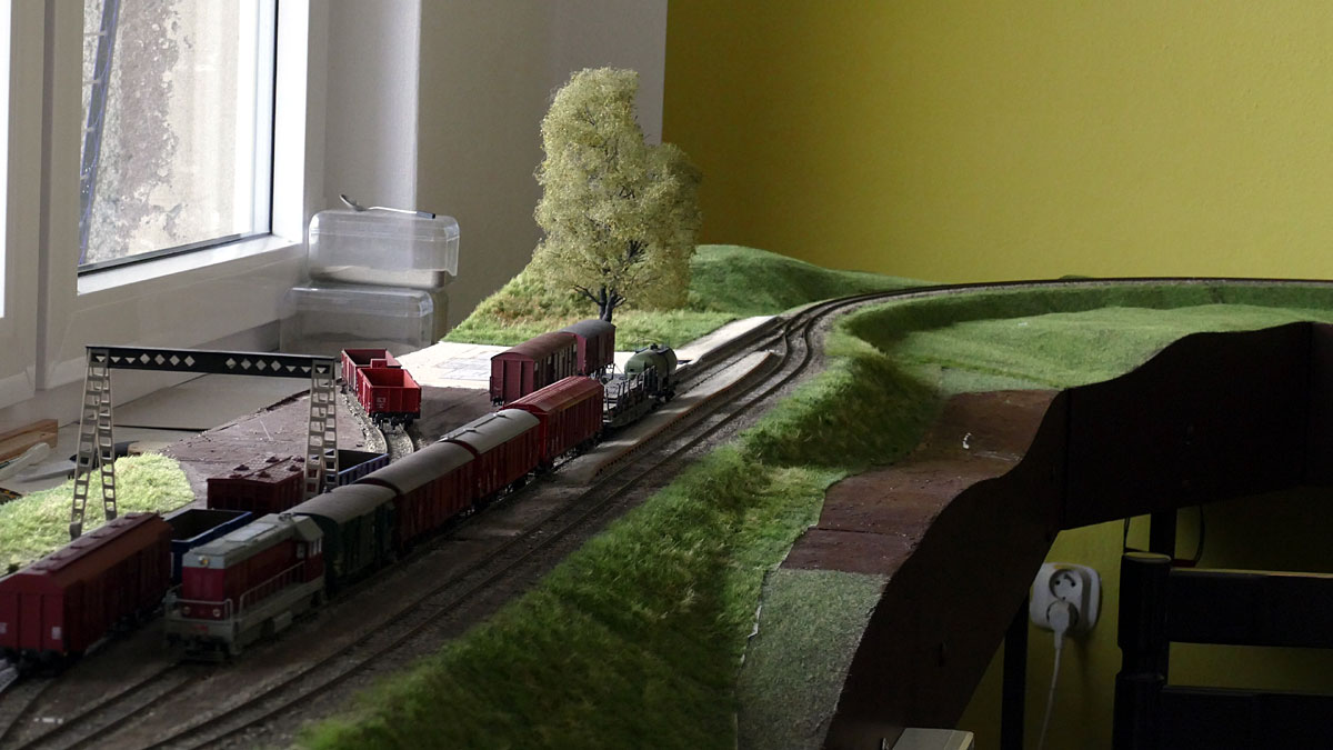

Rok 2021 je již mezi námi, v Albertovci žádné zásadní pokroky. V průbehu vánočních svátků byla doplněna foliáž za prvním nástupištěm až na kraj modulu.. Vytiskl jsem půdorys budovy v měřítku 1:87, abych věděl jak s terénem naložit.
Proti rakouským stanicím je to "malý domeček". Vyrovnal jsem terén okolo budovy výškově a zasadil jeden "kunčický" strom. A jinak byla stanice v běžném domácím provozu... projelo přes ní desítky vlaků a rozposunovány desítky vozů.
a ještě detail, nástupiště na dokončení čeká, stejně tak co bude na poli pod náspem

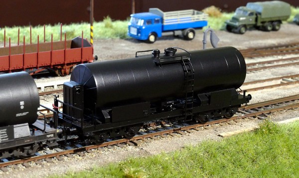

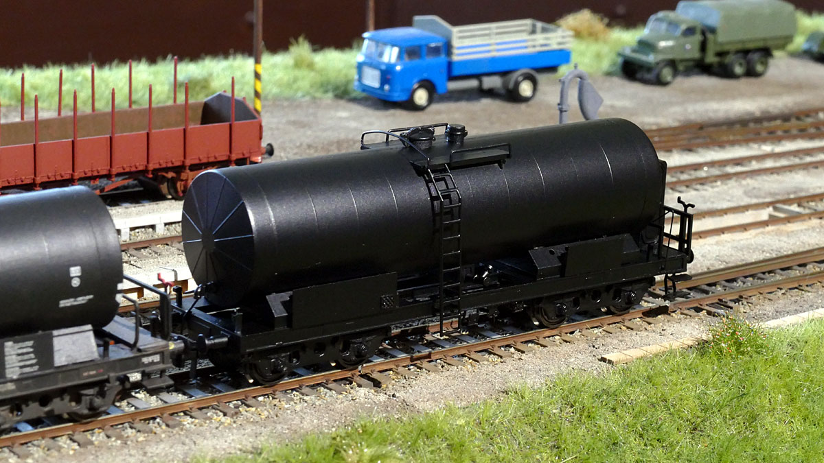

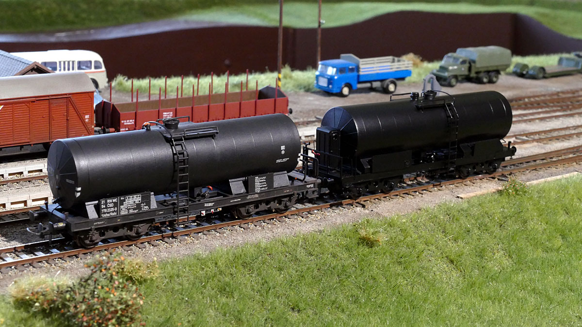

Ale protože již mně dvouměsíční práce na modulech trochu lezly krkem, prohlédl jsem si množství nedodělaných modelů, nad kterými často více mudruju než pokračuji v díle. Jeden z nich je základ z kotle Bramos doplněný některými lepty od A. Ruso + odlitky většinou BVmodel, rkwa.... evergreen...., protože jak již bylo několikrát psáno kotel Bramos je směska dvou verzí kotlů + silné zjednodušení.

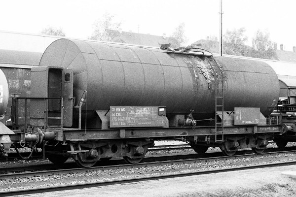

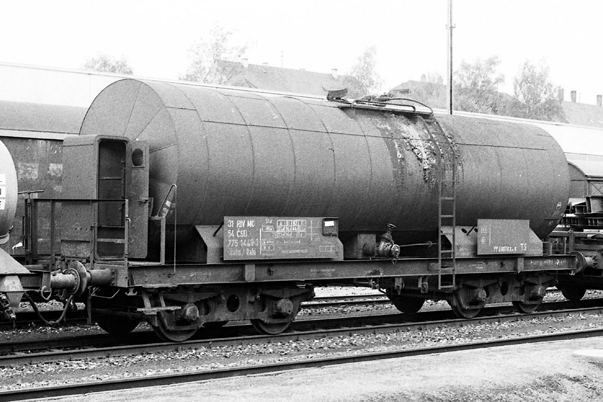

Cílem bylo přiblížit se tomuto - Uahs 7751, na fotce K.Friberga:

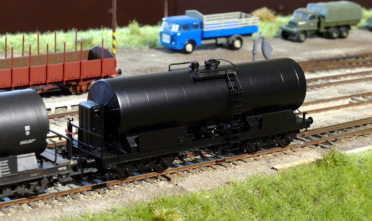

tady výsledek snažení vedle kamaráda, taky Bramos, ale verze s rovnými nosiči kotle a trubkovým zábradlím, ten "nový" má lomené nosiče a úhelníkové zábradlí (jinak samozřejmě ve skutečnosti starší)
a ještě samostatně, jeden držák UIC při manipulaci trochu upadl :D , zase je tam co dělat, no samozřejmě ještě popis vozu, když jsem dával nálepní schránku na popisovou tabuli, tak jsem se nepodíval, kde na tomto voze je, řekl jsem není tam bezpečnostní kód - oranžová tabulka a plesk ji dolů... no samozřejmě lenivost se nevyplácí i zde má být nahoře, ale opravovat to nebudu (co když byl i vůz který ji tam měl :wink: )

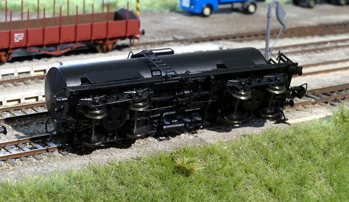

A ještě pár fotek
Tady zespod, nehrál jsem se s tím jak P. Hanko :D , ale vzhledem k tomu, že jsem střed vozu stavěl znovu, tak byly doplněny vzduchojemy s brzdovým válcem, ale potrubí to už by na mne bylo moc :wink:
Samozřejmostí je u mne zkrácená šachta kinematiky a upravená - zajištěná kinematika proti vytahování, ještě dostane kola RP25.

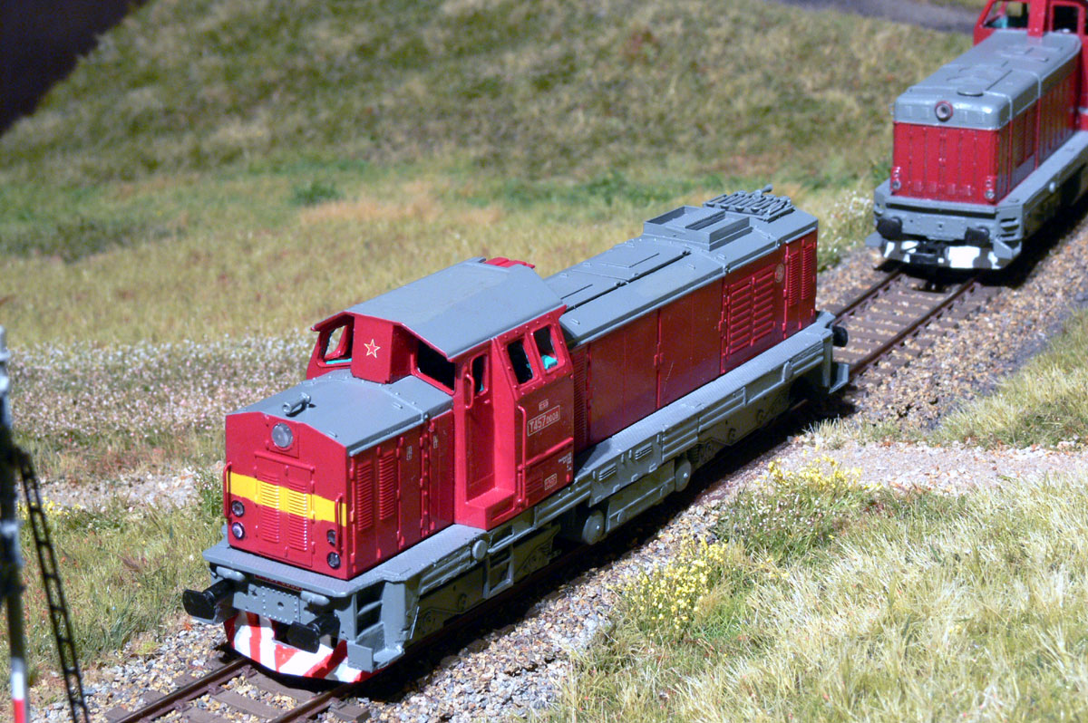

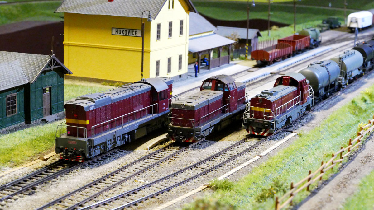

Tady se svými "kamarádkami", ty byly dotaženy do podoby jak na fotce již skoro před 10 lety, ale jejich vznik začal společně. Čmelák je lept + pojezd ROCO, Pielstick je odlitek BV model + pojezd Atlas. Dodnes má každá z nich malé nedodělky - Pielstick světla, Čmelák vnitřek kabiny. Ovšem na setkáních i doma si již odjezdily svoje.
Jinak jsem si všiml, že počet přístupů na vlákno OstraMo překročil půl milion, váš zájem mne těší.
Tady všechny tři. Je vidět jak Čmelák je velká lokomotiva a i Pielstick s kabinou do obrysu je taky pořádný kus.
