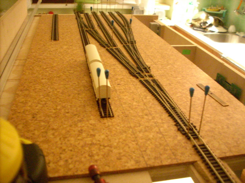

Dnešní odpoledne bylo pokračováním přípravy stavby ramzovského zhlaví.Plast z výhybek zespod byl odfrézován kvůli napájení vodičů,odříznutí srdcovky od jazyků a sestavení zhlaví již do reálného skutku.

Ty mezery mezi pražci přijdou ještě vypnit,že?

miroslav lengyel píše:Ty mezery mezi pražci přijdou ještě vypnit,že?
Samozřejmě :wink:

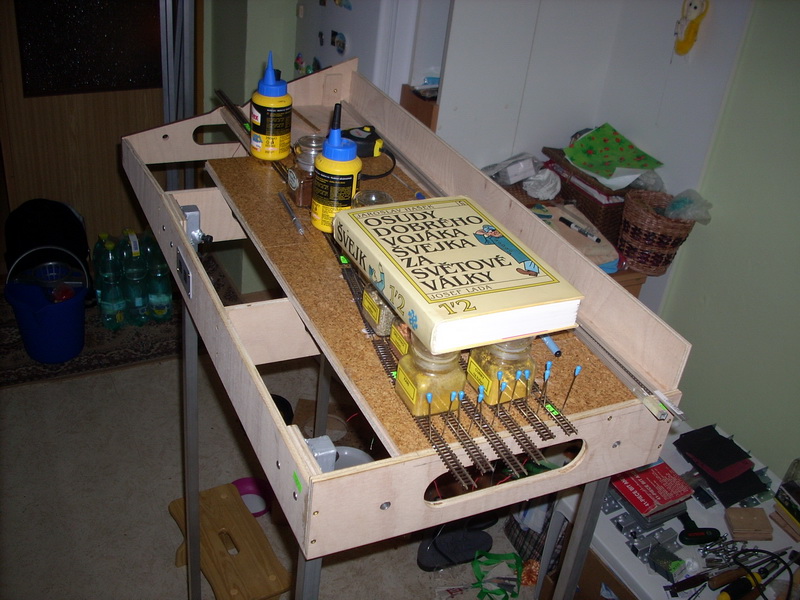

Pečlivost,pečlivost a napotřetí pečlivost.Zde se nezávodí aneb práce kvapná,málo platná nebo modul v peci :wink:
Včera jsem skončili tím,že jsem na sucho pečlivě položil a nařezal chybějící dílky kolejí.Takto položené výhybky a koleje si očíslujeme,nejlépe dle polohového plánu stanice.Označíme si,kde se budou vrtat otvory pro vodiče a unášecí péro pro výhybkové jazyky.Opatrně rozděláme a začneme se věnovat milované práci,pájení vodičů na flexi koleje a na výhybky.
-očistíme spoje pilníčkem na plošcích kolejiva-
-napájíme vodiče dle příslušných barev-
-vše pečlivě a řádně prozkoušíme vodivost napájených vodičů-
-vyvrtáme příslušné otvory-
-zabrousíme otřepy-
-protože nejsme einsteinové,na sucho opět položíme výhybky a kolejivo na plochu,kde si zjistíme,zda není třeba ještě -
dodatečných úprav vyvrtaných otvorů-
-po kontrole začínáme s pokládkou a s lepením-
-nevím jak ostatní,já se vyhýbám dávat lepidlo tam kde je táhlo a jazyky-
-lepidlo hned neschne,takže lze provést poslední korektury a zkouška všech táhel výhybkových jazyků-
-decentně zatížit a jít spát,ráno se uvidí,jak jsme dopadli :mrgreen: -

Milan Ferdian:neviem ci sa mi to zda,ale podla mna je osova vzdialenost kolaji nejaka mala/no mozno foto skresluje

Příspěvekod milan ferdián » stř 09 lis, 2011 8:55 pm
modeln píše:Milan Ferdian:neviem ci sa mi to zda,ale podla mna je osova vzdialenost kolaji nejaka mala/no mozno foto skresluje
Je přesně 28,5mm :wink:
