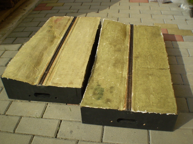

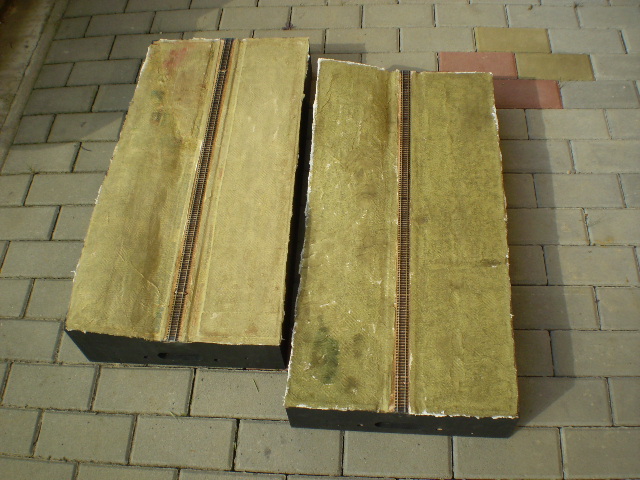

Aby to nevypadalo, že zde píše jen Radek, tak taky ode mne pár řádek, jak pokračuji. Oba moduly jsou sjízdné. Ne jenom, že je položeno kolejivo, ale je to odzkoušeno s pozitivním výsledkem po stránce elektrické. Co se ovšem nepovedlo :| to je pokus s přírodním materiálem - hlínou. Při tenké vrstvě OK, ale pokud je toho jen o trochu víc, tak to není jak má být. Takže se bude kapánek opravovat. Kdy, to záleží na přírodě. Pokud bude lít, tak jsou podmínky ideální :D Pokud bude hezky, tak zahrada volá ( no spíše křičí ) a to času moc nezbude :|

já asi hlínu do budoucna vypustím a budu používat ten bzenecký píseček přibarvený dohněda.
Nevím, jestli to dělá jen Duvilax, ale cokoliv jemnějšího chci poprášit na modul, tak to prosákne a po zaschnutí zůstane tmavé, nepěkné. Světlou cestu na prvním modulu jsem třikrát předělával různými materiály, než byla koukatelná.

To dělá Duvilax, po použití ředěného Sportakrylu MAT to nenastane. To už jsem psal několikrát, proto ředěný Duvilax jen na statiku.

No Radek je oproti mně docela dosti vpředu, ale taky něco malého dělám . Kraje nejsou ještě ořezány, papír trčí kde se dá, ale vše se napraví. Nyní příjde na řadu zaštěrkování a pak statika. Obojí bude docela mazec, protože zaštěrkování nemám rád a statiku jsem ještě nedělal. Možná se na poslední chvíli rozhodnu pro foliáže, ale ta cena není zrovna nej :roll:

Doporučuji nejprve nazkoušet a poladit techniku. Nejlepší je zkusit si postavit diorama s velkými plochami vegetace, které bude dělat radost třeba ve vitríně jako posdstavec lokomotivy.
Pak je třeba aby jste si v rámci spolku ujasnili jaké materiály budete používat. Přejdete tak vzhledové nesourodosti moduliště. Věřte kolik párů očí a kolik párů rukou jednotlivých stavitelů tolik pojetí stanovených technik. Když dva dělají totéž není to totéž :!: :wink:

'Šak jsem Pavlovi dnes na slezině strčil pod nos dva naflokované moduly a pravil, aby se demokraticky rozhodnul... :evil:
Ale taky jsem donesl dvě dioramata udělaná čistě z foliáží. Je na každém, jak se k tomu postaví a co se mu líbí. Cílem našeho klubu není jedna trať anebo jednotný vzhled. Ostatně to by bylo v rozporu se základním principem modulovky...

NO jedno to je, důležitá je především výsledná kvalita zpracování, nikoliv technologie.
A především jedna důležitá poznámka: obě technologie jdou velmi dobře kombinovat, takže není třeba to stavět proti sobě!

Včera jsem právě ukazoval jeden modul čistě naflokovaný a druhý s foliáží (Model-scene) na náspu a v příkopě. A rozebírali jsme technologie...
Stručně shrnuto - bor.el typický v příkopech a okolí lokálních tratí se flokuje zdlouhavě, vhodná foliáž to vyřeší mnohem rychleji.
Samozřejmostí jsou keře a vyšší byliny, které doplníme bez ohledu na druh podkladu - ať žije Filigran busch :)
