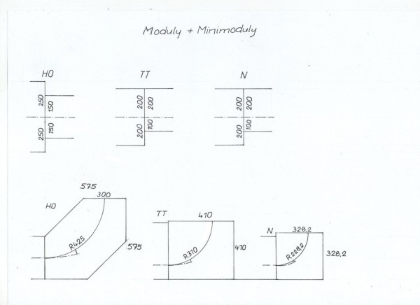

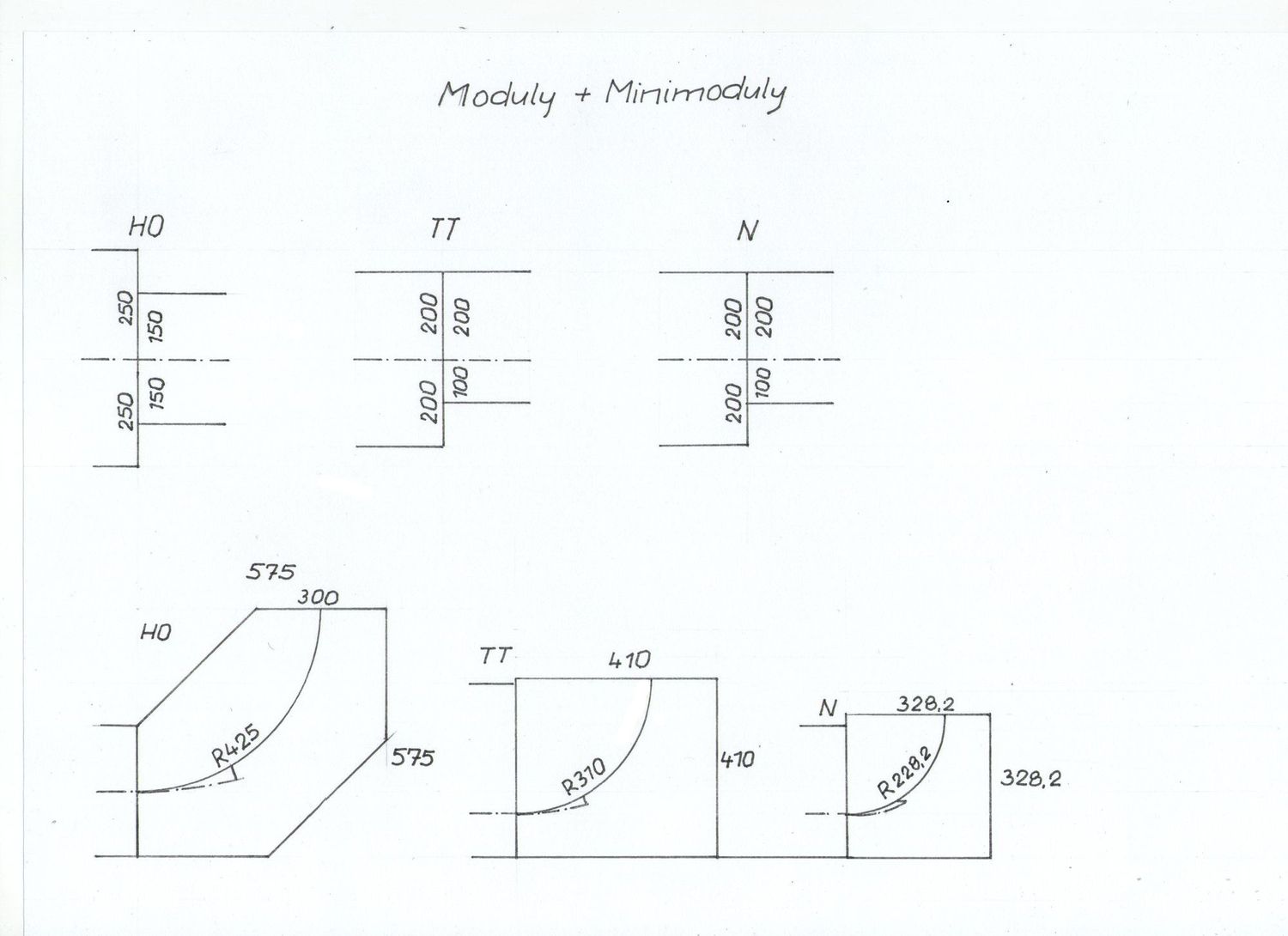

Rozhraní
Musím upozornit že v Evropě jsou desítky rozličných normovaných rozhraní z nich nejpovědomější jsou u nás rozhraní FREMO.
Poloměry minimodulů
Zde je problém,protože se snažíme v domácích podmínkách míti i obloukové minimoduly o co nejmenším poloměru.Poloměry jsem navrhl dle oblíbenosti u modelářů.
H0 - R425 - možnost vložit do oblouku OW/R425-R866/30°- 15°
TT - R310 - možnost vložit do oblouku OW/R310-R631/30°- 15°
N - R228,2 - možnost vložit do oblouku OW/R194,6 - R194,6/42°- 42°
K příloze snad netřeba vysvětlivek.
Není to norma,jen doporučení :!:

Teda Milane - tu obloukovou potvoru H0 bych nechtěl v dřevu stavět - proti tomu naše moduly, ať již velké nebo domácí jsou ganz einfach - tedy zcela jednoduché :wink:

Sakra ja snad budu delat tt ale chapu v h0 by tam bylo mega prostoru.

U plánku v TT/oblouk je chyba.Minimodul přímý má rozměry 30,0,né 40,0 jak je nakresleno.M.
