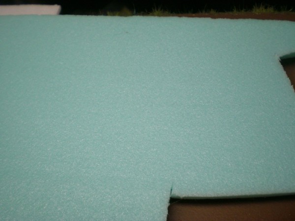

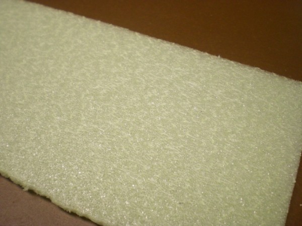

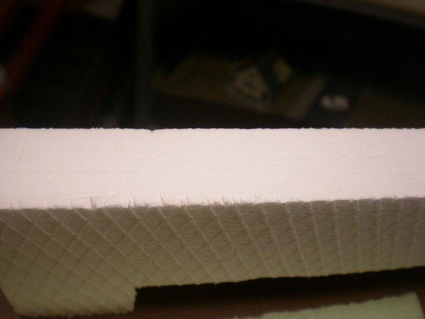

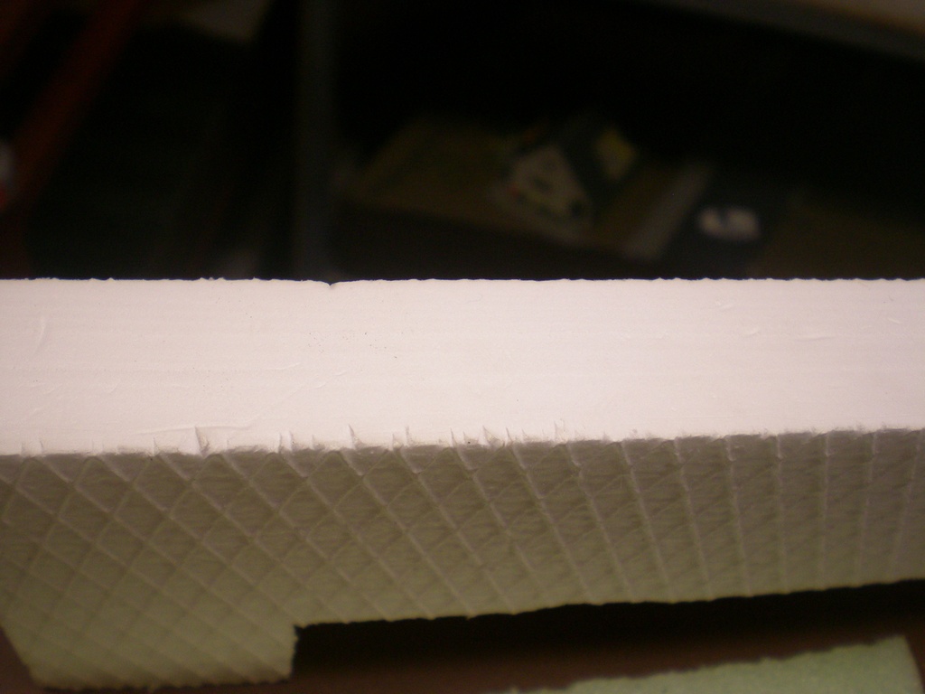

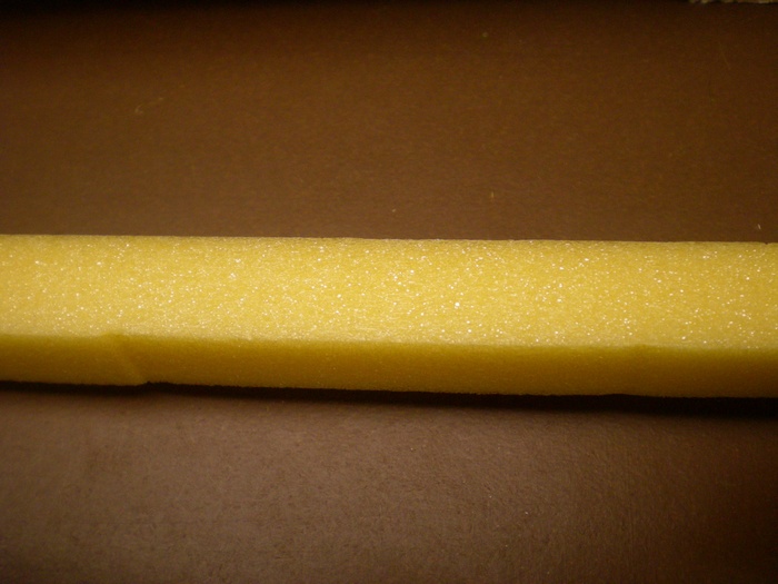

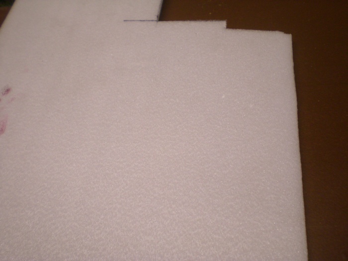

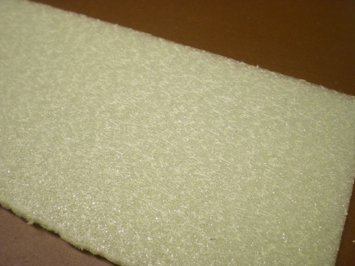

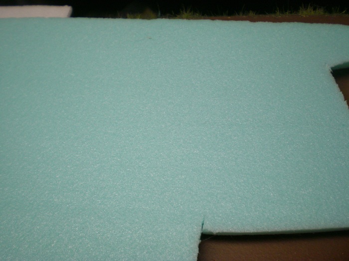

Ahoj, styrodur je material ktery je vuci akrylovym barvam netecny. Nesaje je urcite tim jsem si jist. Neni nasakavy. Ja co jsem barvil, tak jsem nemel problem a to jsem mel v styroduru taky bublinky. Vzdyt cela budova Raholce je ze styroduru snad nejbublinkovanejsiho co mam. Podle me je problem v barve. Ja jsem styrodur na budove natrel prvne cernou barvou (aby me neprosvitalo svetlo) to Milan resit nemusi. Barva byla tak stredne husta moc jsem to neresil. Pak je cely povrch natirany nekolika, zduraznuju NEKOLIKA vrstvama huste fasadni barvy. Ona je v pixle husta mozna az moc, tak jsem ji mirne naredil, ale i hustou to natirat jde (zkousel jsem to). Nekolik fotek styroduru co mam doma.
Budova je stavena ze styroduru obrazkek B

Díky cipísku za ukázky.Použitý materiál dle obrázku tipuju ten poslední.A začínáme.Zde se již bude počítat při realizci dopředu i s detaily.Prvním krokem bylo tupování běžnou akrylovou barvou,která nám na podkladu vytvořila základní vrstvu.Proč jsem neválcoval?Jednoduše,tupování se mi daleko líp osvědčilo.Po zaschnutí jsem teprve tupoval další vrstvu klasickou tónovačkou.Tento postup jsem opakoval,jak cipísek asi tak třikrát.Protože posypáním povrchu silnice prachem se mi nelíbilo,viz srovnání,tak povrch asfaltu jsem ponechal v původním stavu.Jistě si položite otázku,proč né i druhou stranu?Zde bude typická dlažba ze žulových kostek,tak jak jej známe z fotek našich dědečků a babiček.

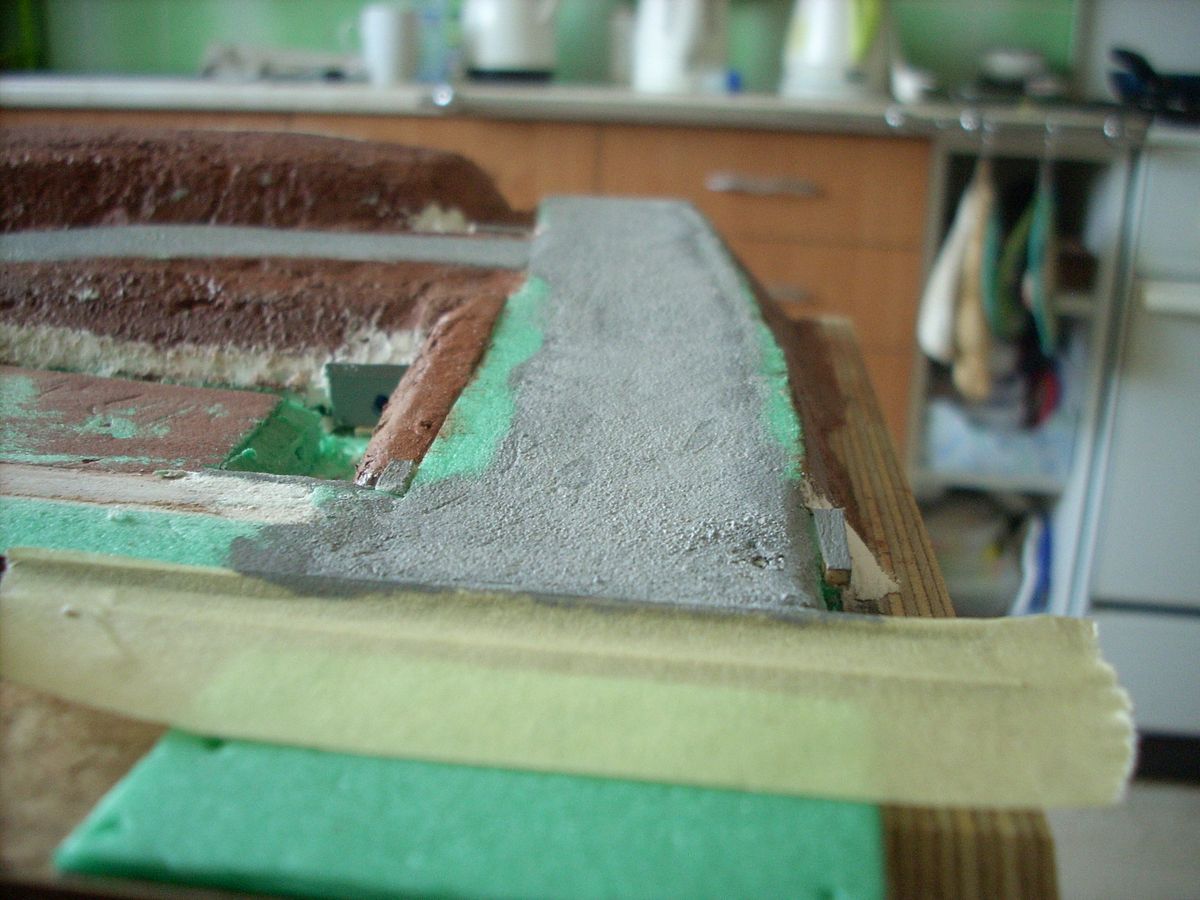

No další pokus nevyšel.Tónovačka se příliš leskne,nezbylo než opět použit klasiku akryl barvy.Tím jsem odstranil ten lesk.Nedalo mi to a ještě jednou vyzkoušel doporučený postup.Neválcoval jsem.Válec,aby vám pěkně prach zatlačil do povrchu se vlastně jako by válcováním zdrcne a vzniknou takové divné vlny.Znáte to,když malujete byt a použijete malířský váleček.Kolega je v krajinaření mistr,ne nadarmo nás školí.Bohužel mě jeho osvědčené postupy nevycházejí.Asi něco dělám špatně,ale nevím co.
Mezitím již přišli balíčky,zatím je dávám stranou a počkám ještě na další.
Zde je zatím foto,kde si myslím,že na fotce silnička vypadá nejlíp.http://milanf.rajce.net/LOBEC_III

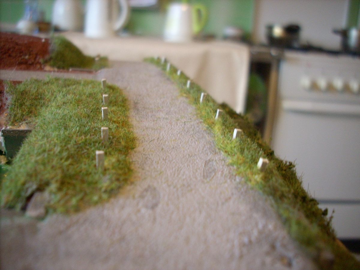

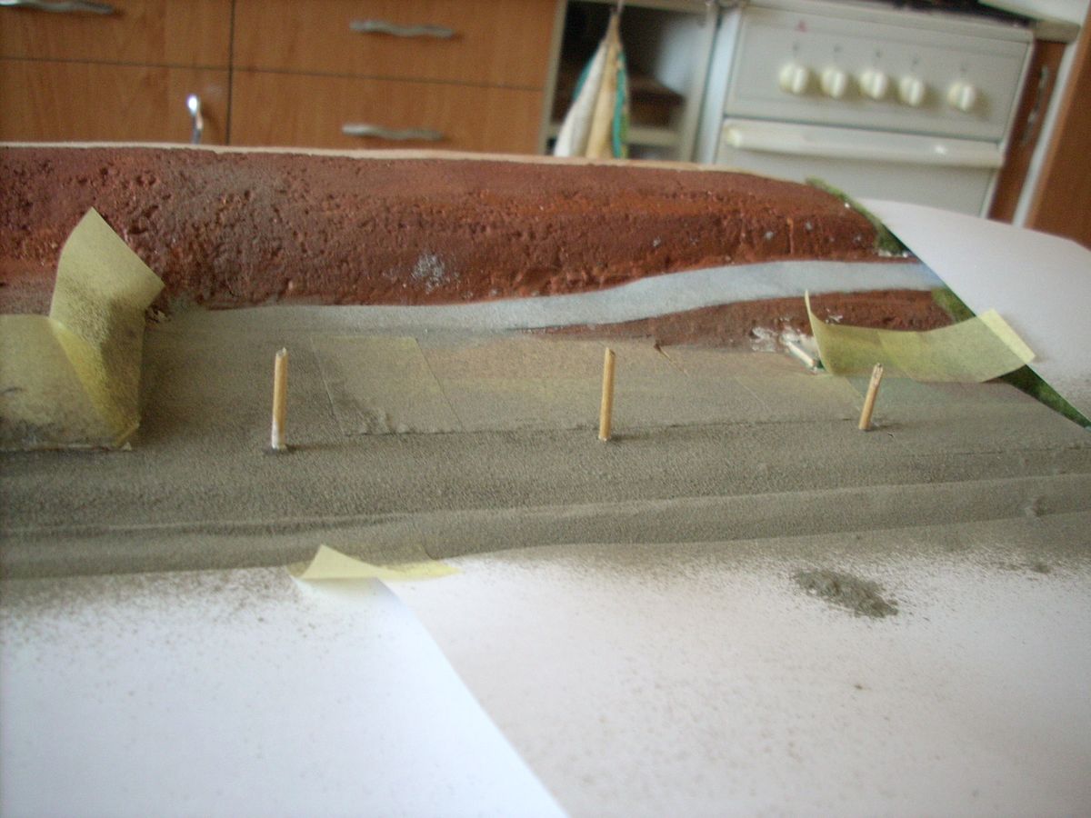

Takto dopadl boj se silničkou.Je bez prachového posypu od Poláka.http://milanf.rajce.net/LOBEC_III

Příspěvekod cipisekmp » pon 22 dub, 2013 3:42 pm
Ahoj, me se to libi. Jeste trebas nejake lano mezi ty patniky by mozna slo, ale to by se muselo asi delat predtim nez se ty patniky nalepi. Vyvrtat v tech patnikach dikry a provlect dratek trebas.

Příspěvekod Tkadlec Jaroslav » pon 22 dub, 2013 3:47 pm
někdy méně je lepší jak moc nechej tak máš to pěkný

Příspěvekod milan ferdián » pon 22 dub, 2013 4:30 pm
cipisekmp píše:Ahoj, me se to libi. Jeste trebas nejake lano mezi ty patniky by mozna slo, ale to by se muselo asi delat predtim nez se ty patniky nalepi. Vyvrtat v tech patnikach dikry a provlect dratek trebas.
Ahoj Cipisekmp
Já jsem řídil dle výše předchozích foto od radkakrupky.Je to jen silnička III.třídy.Jarda má pravdu,někdy stačí jen málo :wink:

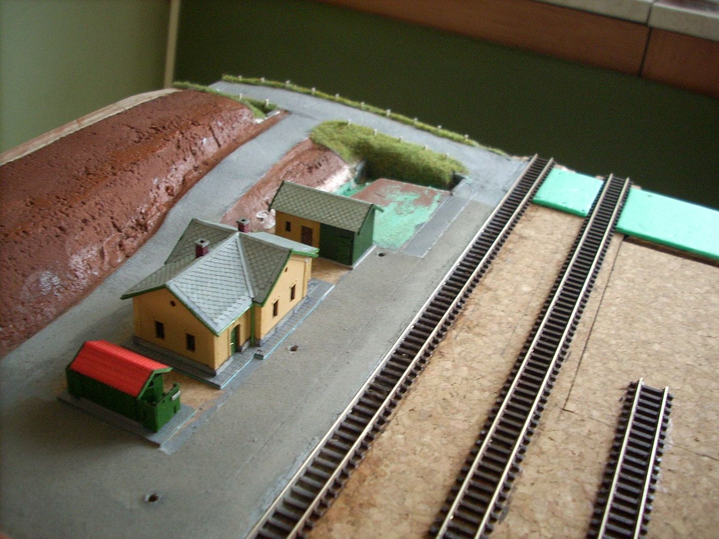

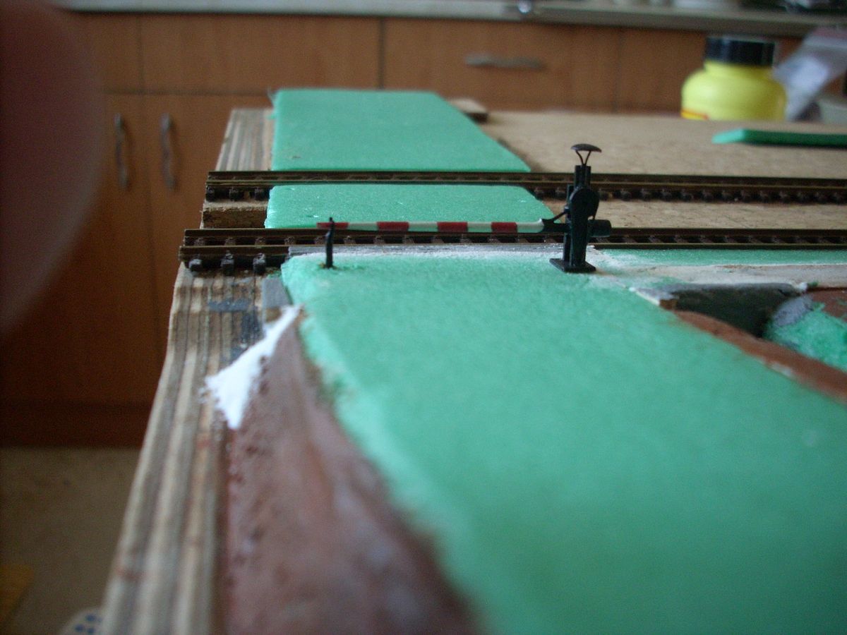

Nevím proč,ale mě postupující práce s krajinou jdou děsně pomalu :oops: .Když jsem se díval na kolegu radyme kde už je :shock:.Budovy jsou jen zkusmo položeny,protože před pracemi s nástupištěm,jsem si vyměřil jejich rozmístění. http://milanf.rajce.net/LOBEC_III
