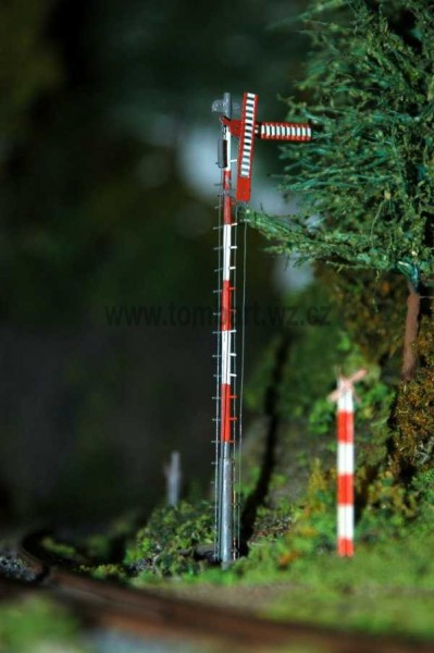

Mcx píše:Ted pánové stavitelé mechaniky - předveďte nějaký stožár se stupačkami - ale ne AŽD!!! na mechanice je trochu něco jiného. Takto stavěné návěstidlo jsem měl rozestavěno cca 15 let a pak se na to vys....
Je to sice už dávno překonané, ale porád si myslím, že by to kdekomu posloužilo.
Měl jsem na to takový mustr, kdy jsem sloup upevnil na destučku, K tomu jen dolepoval vteřinákem kousky drátů z cívky a ty jsem pak najednou odstřihnul. Docela to i drželo a pár stěhování na výstavy to přežilo.
PS: jen upozorňuji, že toto jsem dělal když mi bylo nějakých 17 a dnes bych s tím asi spokojen nebyl, ale v tý době nic lepšího nebylo a relativně to vypadalo česky

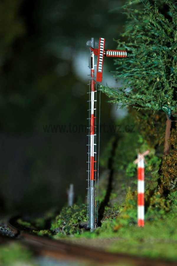

a jedno stejným způsobem na zkoušku v TT (lepší foto bohužel nemám)

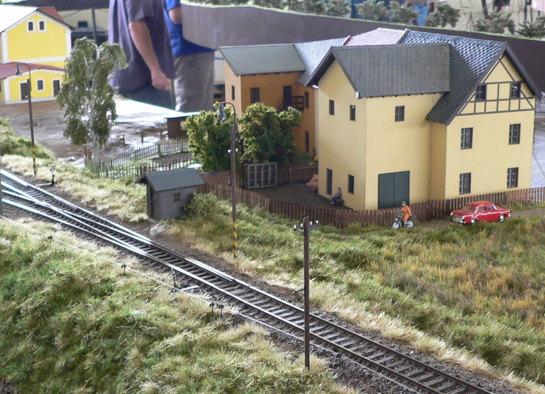

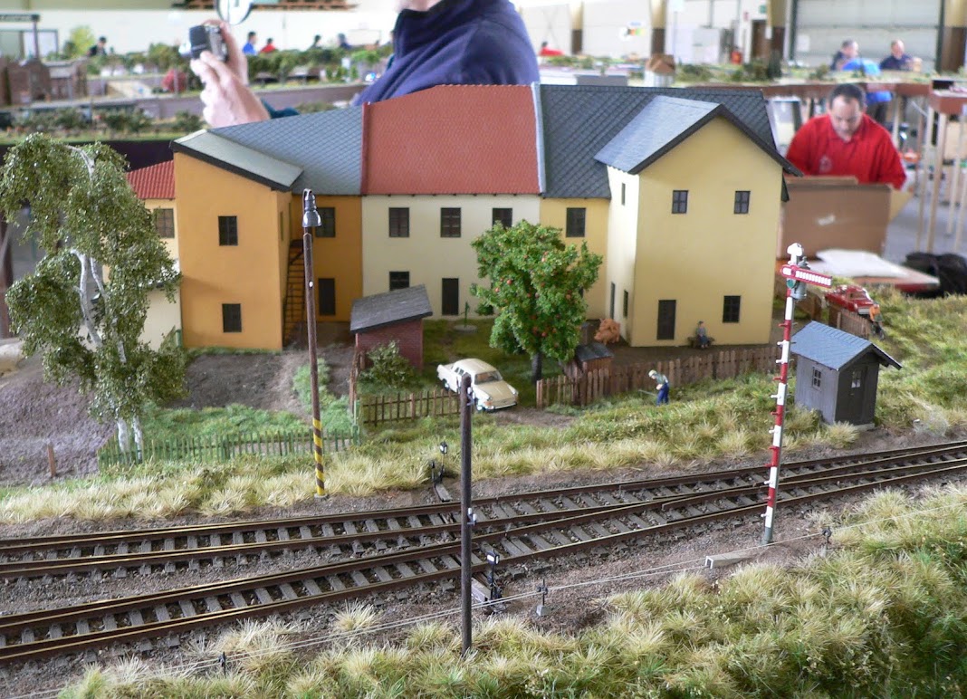

zde jsou nove fotky Lokte ze setkani v Bad Vöslau:

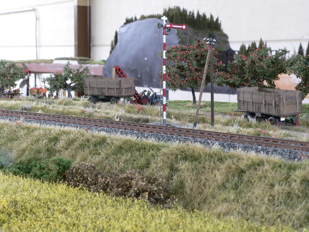

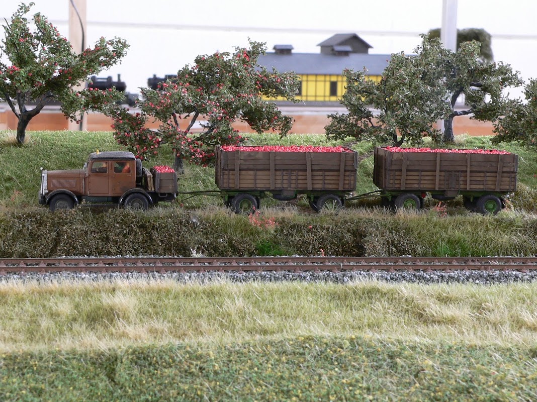

Nadherna sestava oblokovych modulu, polomer tusim 5 metru. Na modulu byly pouzity koleje s ocelovymi prazci od firmy http://www.rst-modellbau.de/ , ale pozor nutny provoz jen RP25 dvojkoli. Akorat probihala sklizen jablek.

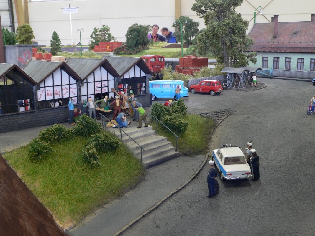

A jeste moc hezky provedena stanice od Madarskych modelaru;

Ahoj Marku, ty maďarské stanice jsem viděl loni v Bad Voslau - pěkné, ten oblouk no mně to tak nerajcuje (tedy hlavně ty Code 70 :lol: ), ale krajinářsky pěkné - to bude asi tím, že to není placka :D , ale ten štěrk a spojka v místě kde ani nenaříznul kolejnici - tak to je slabší.
Budovy už máš přidělané, nebo je ještě vozíš v krabici?

Mcx píše:ten oblouk no mně to tak nerajcuje (tedy hlavně ty Code 70 :lol: ), ale krajinářsky pěkné - to bude asi tím, že to není placka :D ,
Na tom oblouku bylo taky rajcovni to:), ze vymodelovani prevyseni jedne kolejnice, moc hezky se na nakloneny vlak v oblouku kouka.
Jojo, sdilim stejny nazor jako ty, urcite je lepsi stavet moduly, ktere jsou ve svahu. Vypada to prirozeneji a lepe se na nich foti.
Mcx píše:ale ten štěrk a spojka v místě kde ani nenaříznul kolejnici - tak to je slabší.
Hlavu koleje mohli riznout, vypadalo by to o neco lepe. Na sterkovani se mi libi, ze mezi prazci nejdou videt plastove spojky, jako treba u tilliga.
Mcx píše:Budovy už máš přidělané, nebo je ještě vozíš v krabici?
Ten komplex ctyr domu je pridelan tvoji metodou (zavitova tyc), stanicni budova je pred dva segmenty, takze musi byt sundavaci. Prilepil jsem ji na plastovou desku 10mm a udelal jsem ji krabicku z preklizky. Zbytek mensich budov bude nalepen napevno (stanoviste vyhybkare, ruzne kulny) a vetsi budou na zavitovych tycich.
