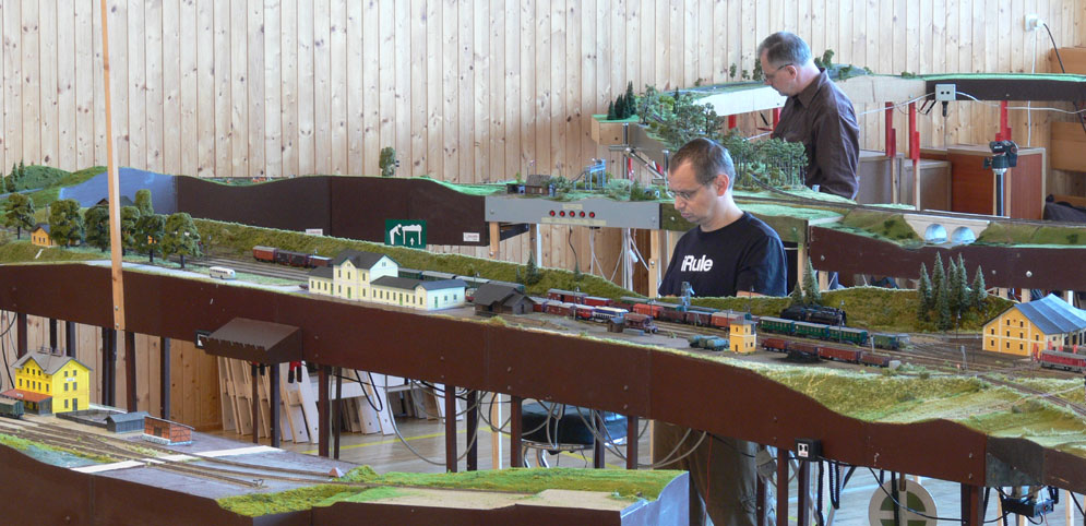

Dovolil jsem půjčit foto ze zdroje klubu OstraMo.Tak jak modul stanice vidíte na foto v H0,tak si jej představte v N-ku.Komorní Lhotka 2011.

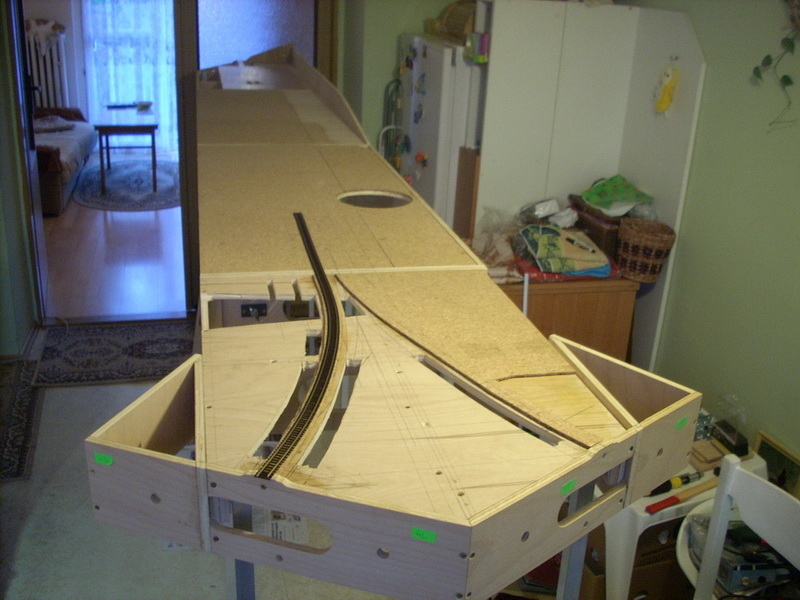

Příspěvekod milan ferdián » ned 06 lis, 2011 4:46 pm
Dnes jsem pokračoval výřezy pro popelovou jámu,točnu a nějaké úpravy.Korek připraven na lepení,sice ne všechen.Ta točna bude menší.

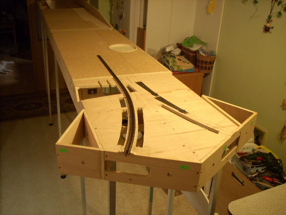

Příspěvekod milan ferdián » pon 07 lis, 2011 3:37 pm
A máme za sebou další den.Dnes jsem se soustředil na lepení korku.Potřebujete sigaprén uni,toluén,štětec,sklenku pro štětec s obsahem toluenu,tužku a nějakou zátěž.Korek si označíme,jak jsme ho měli připaveny,očistíme řádně plochu,stačí suchým štětcem.Natřeme korek i plochu,není třeba příliš dlouho čekat na pokládaní.Sigaprén schne velmi rychle neboť překližka ráda saje.Pečlivě korek ukládejte na plochu.Máte jen jeden pokus.Pak už s tím nic neuděláte :mrgreen: Přejet rukama po ploše korku,zatížit a na chvilu nechat v klidu.Hlavně intenzívně větrejte.Pro ty co rádi kouříte,sladká cigaretka :lol:
Plocha je připravena na hlavní rozměřování kolejových polí a výhybek.O tom příště. :wink:

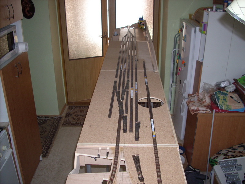

Příspěvekod milan ferdián » úte 08 lis, 2011 11:33 am
Tak dnes probíhalo vyměřování kolejových rastrů,kontrola výhybek na zhlavích a zda je dostatek flexi kolejiva.Po tomto úkonu začínají ony nekonečné střípky práce na jednotlivých dílech,aby v konečném výsledku vykouklo na nás perfektní položené kolejiště stanice.Bez stativu se blbě fotí,nemluvě,že máte k dispozici jen jeden celkový pohled.
