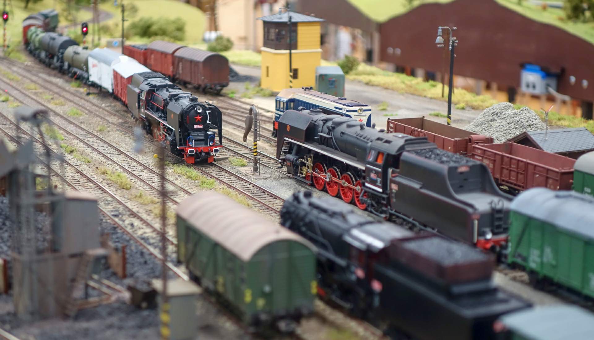

Příspěvekod milan ferdián » úte 16 dub, 2019 10:42 am
Mohu jen potvrdit.Lokomotivní parní symfonie ve III.epoše.Výpůjčil jsem si od Martina jednu inspirující fotografii.
