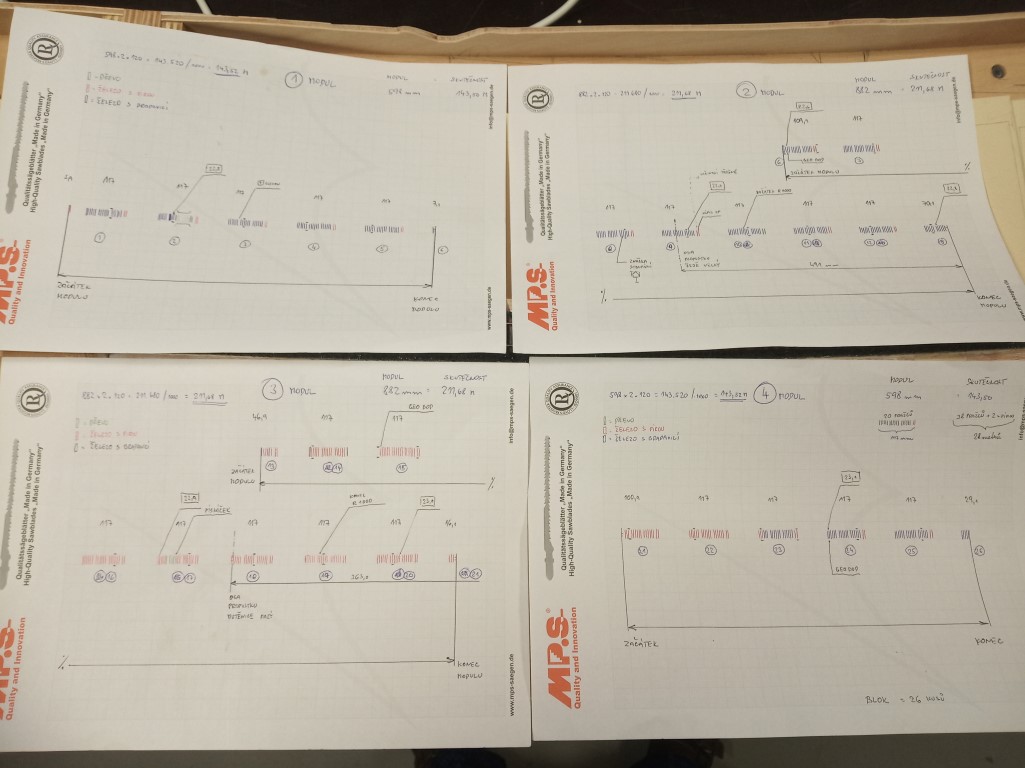

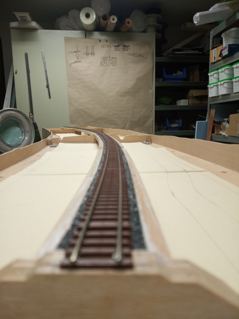

Spolupracuji s jedním aspirantem na člena klubu na jeho tvorbě traťového soumodulí. Je to výsek reálné tratě kousek před Mutěnicemi směrem k Čejči. Velmi zajímavý je jeho přístup k přenesení reálu do modelu.
Stavitel využil orientaci dle reálného počtu pražců přepočítanou na modelové kolejivo a z toho se odvíjející polohy jednotlivých objektů.
Způsob modelového přepočtu je natolik zajímavý, že o tom možná sepíšu článek.
Metoda spočívá v rozčlenění periodicky se opakujících jednotlivých bloků pražců, spojek kolejí a do toho vložených anomálí např. s pozůstalých přejezdů atd. K tomu je pořízena bohatá fotodokumentace místa a výškové záběry z dronu pro získání perspektivy místa. Vše by se asi do článku nevešlo, ale jako metoda převzetí skutečnosti a způsoby redukcí nutných k vtěsnání do modelu by mohla leckoho zaujmout.

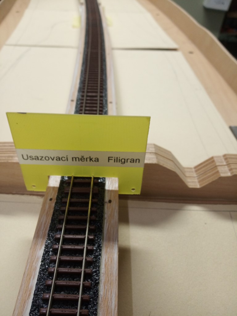

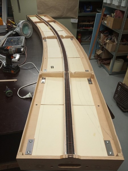

Při stavbě tohoto soumodulí jsem pro přesné uložení koleje použil takovouhle měrku vyrobenou z textitu:
Měrka vymezuje polohu koleje ať už v rovince, či oblouku, vždy na střed nosníku tratě. Jedinou podmínkou je přesně posazený nosník na kostře modulu a její pečlivé sestavení.
Pak už se jen kolej boduje vteřinovkou. Postupuje se od čela k čelu. Výsledek je stejný, jako při použití šablony.
