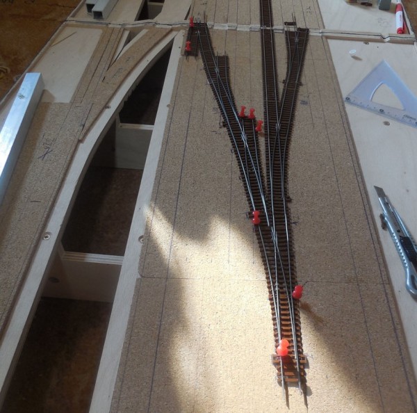

Adam Buchal píše:4. A naposledy - Jak elektricky řešíte výhybky? Resp. máte nějaký fígl na pájení káblíků tak, aby nedošlo k poškození (drahého!) podloží?

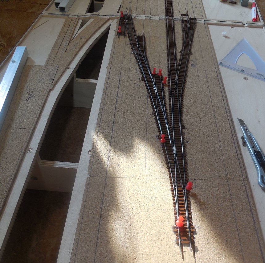

Adam Buchal píše:Chlapi, jak vidno, jsou u vás už bohaté zkušenosti s Filigránem, zeptám se tedy na pár věcí.Už jsem s tímto kolejivem jednou pracoval, ale tehdy to byla chyba, neb jsem si toto špica kolejivo pořídil jako úplný elév. Nyní už jsem něco postavil, a chystám další, nyní segmentový projekt, zde by takové kolejivo udělalo parádu. Tedy:
1. Máte nějaký nenásilný fígl, kterým navlékáte kolejnicové pruty do podloží? Tillig jde navléknout jak po másle, ale Filigran má upevňovadla dost těsná. Na 60cm prut jsou tři podloží, druhé už šlo dost ztuha a to třetí byl porod.
2. Nestalo se vám, že by někdy při setkání, nebo doma při manipulaci došlo k poškození kolejiva, třeba vytržení prutu z podloží? Od oka je to dost jemné.
3. Zkoušeli jste použít místo originálu nějaké Nkové pruty 1,5mm? Jednak kvůli ceně a také kvůli barvě. Filigran má pruty v jakési hnědočerné barvě ( brunýrované jsem nekupoval ), spíš by se mi líbily stříbrné, které by po patinaci měli lesklé TK.
