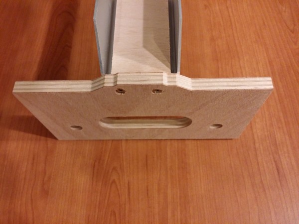

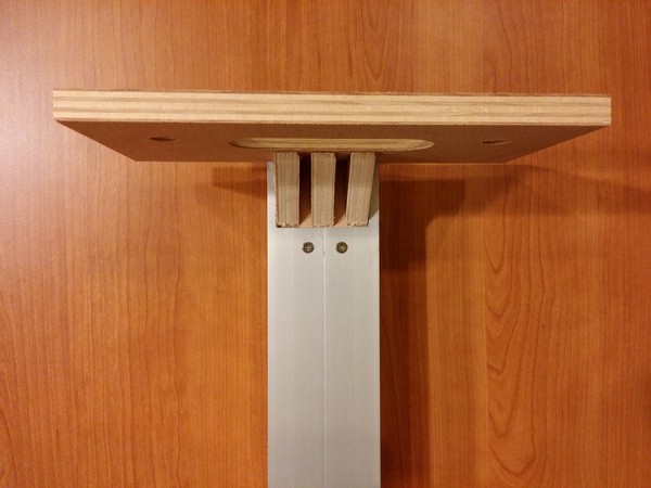

podlézací mosty
Zdání klame, hlavním materiálem mostu je překližka. Čelo je pevně spojeno s traťovým nosníkem šrouby a lepením a vyztuženo třemi trojúhelníčky lepením. Traťový nosník je vyztužen dvěma profily L z hliníku, které jsou k nosníku přišroubovány zespodu a tvoří žlábek evokující U profil.

"podlézací mosty
Zdání klame, hlavním materiálem mostu je překližka."
Aha, dík. Měl jsem původně zato, že celé tělo toho mostu je z Cimrmanova materiálu budoucnosti.
Ale koneckonců to je zajímavá myš Lenka - nechat si to celé svařit z hliníku i s čely. Akorát jak k tomu přichytit pouzdra na čepy..?

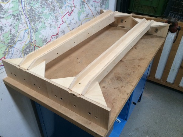

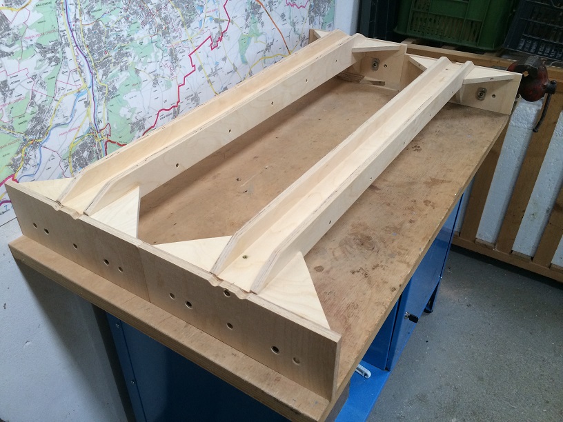

Proč aluminium ? Překližka je dobrá. Na mých mostech je trochu prostoru i zespodu (ty svislice vedou kousek níž, než je nosná deska) - jsou tam kromě X1 vodičů i dvě malinkaté lišty (10 x 15 mm ?), do kterých se schovává X3 kabel, telefon, atd. Prodlužovačka tedy ne, ta by to utrhla.
A kdyby se někomu zdál ten most u zdi divný, tak to se nezdá, to je schválně, je na něm spád 25 mm.
