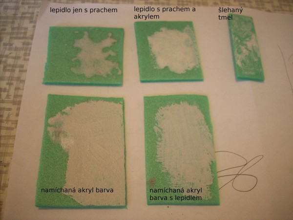

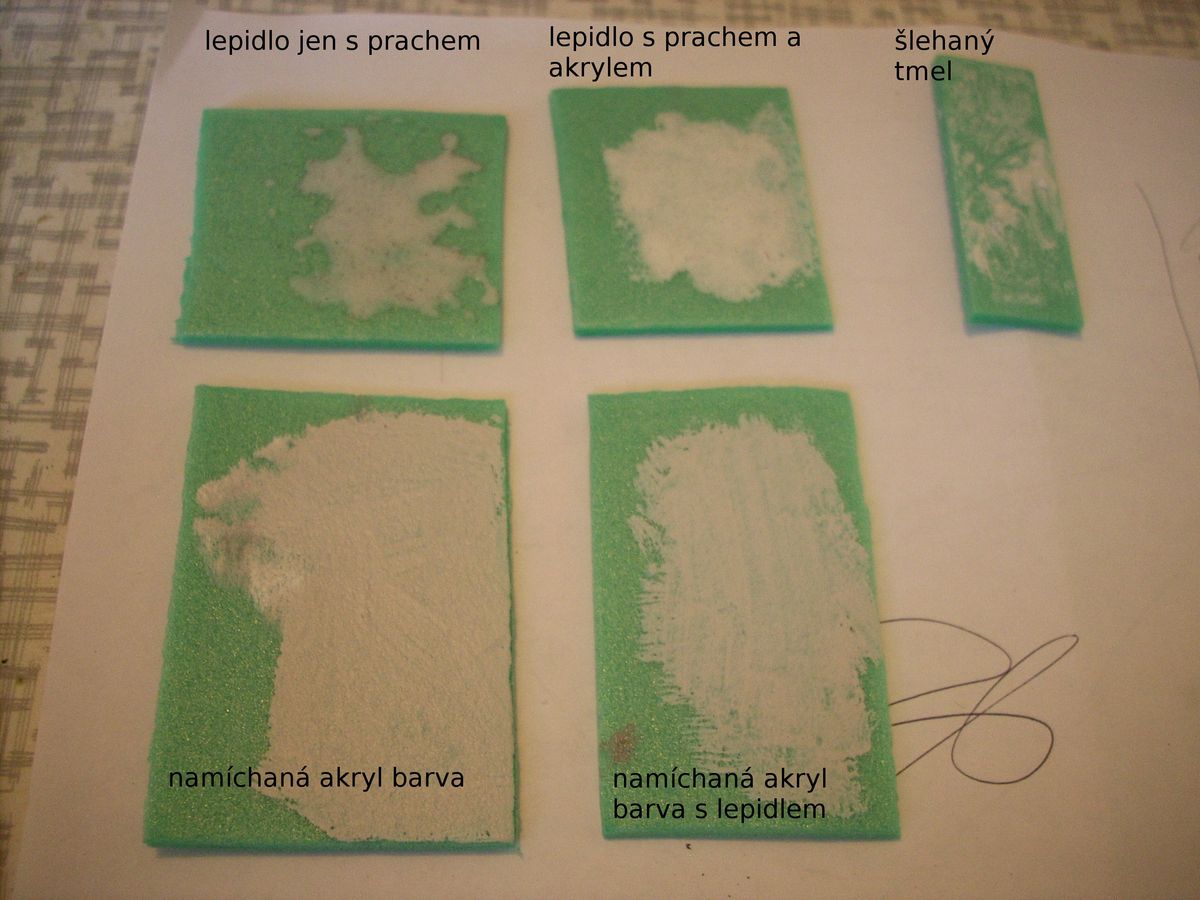

Tak ani další pokusy nevyšli :evil: Jedno je jisté,mezi podkladem a tónovačkou se musí vložit nějaká základovka.Ale jaká?

A zde jsou pokusy co jsem ve zlosti nevyhodil :mrgreen: Zleva doprava.
Použitý materiál jako podklad silnice.Rub a líc.První pokus,ten jste již viděli.Úplně napravo je silnička po několika nátěrech a jen cukrovaná jemným prachem.Jak sami vidíte nadále prosvítá a ani hustý posyp prachu nepomohl.Zajímavé bylo,když jsem silničku úplně na začátku stavby modulu polepil toaletním papírem,tak takové problémy nebyly.

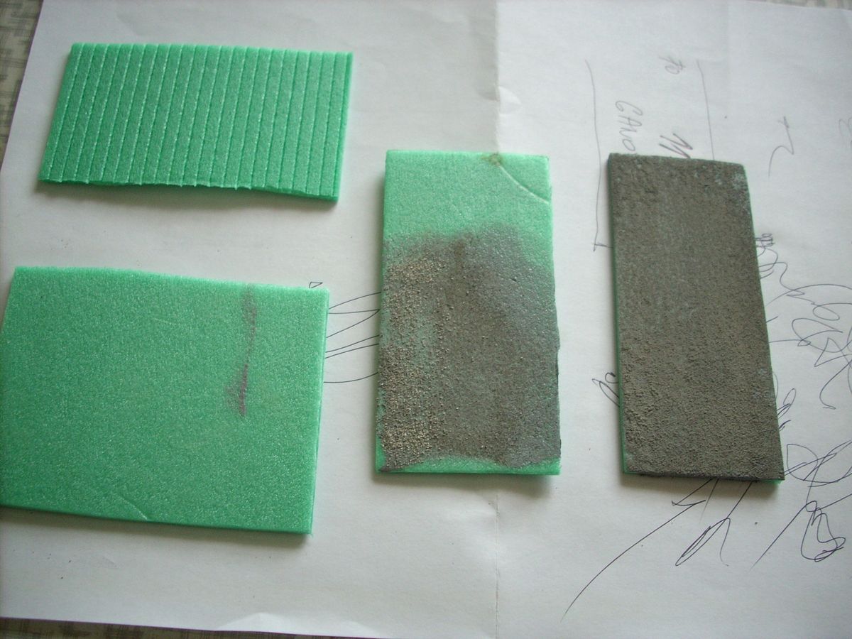

Další pokusy.Zde mi šlo hlavně zamaskovat viskozitu podkladového materiálu.

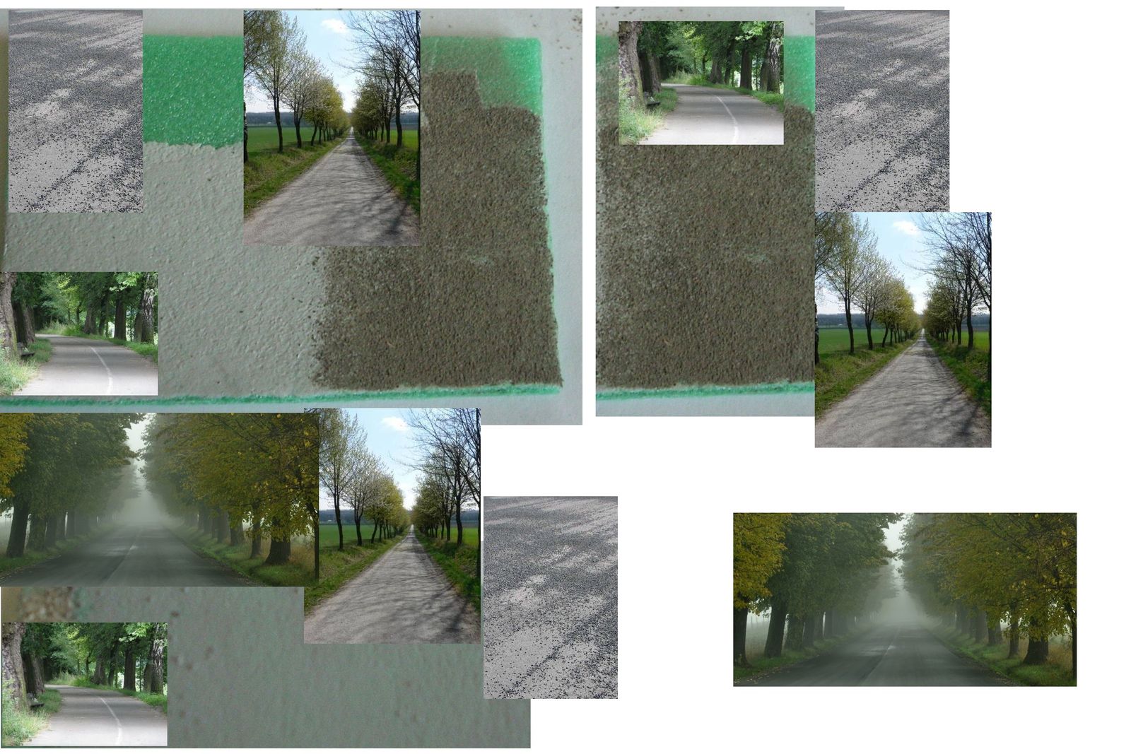

Tak jsem zkoušel dál a porovnával.Samozřejmě sluníčko na fotkách hraje též důležitou roli.K mému překvapení,když jsem silničku posypal jemným prachem,vyšla mi srovnání s fotkou,šatolina,což nechci.Tak jsem opět zkusil jen samotný akryl,který jsem decentně ztmavl a posypal jen na krajnicích prachem.Škoda,že nejde vyfotit líp strukturu povrchu,protože ten se bez posypu rovná reálnému asfaltu silnice 3.třídy.Je zde ještě jedna fotka,jak já si představuji silnici 1.třídy a tak jak za mých časů vypadaly.
