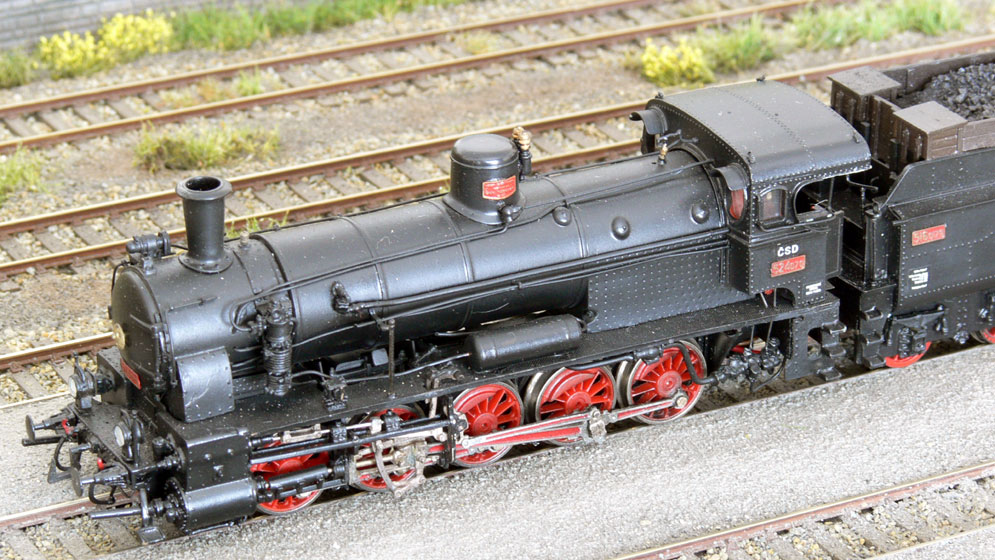

Lipová je skvelá, ale hlavne ma zaujala tá 524.0 z čoho je robená?

juroH0 píše:hlavne ma zaujala tá 524.0 z čoho je robená
524.0 není moje, je od kamaráda, ten ji taky nestavěl, ale je "celá" z odlitků, většina resinových, něco málo mosazných. Model pěkný, ale jízdní vlastnosti nic moc. Fotil jsem ji pro špionáž k vlastní stavbě, ale zatím jsem nic nepodnikl, tedy mimo to focení :D

Příspěvekod juroH0 » stř 20 bře, 2013 5:58 pm
Diky, predpokladám že ten resinový odliatok je od Murasa? Niečom som o tom počul...

Příspěvekod Mcx » stř 20 bře, 2013 9:46 pm
Mcx píše:predpokladám že ten resinový odliatok je od Murasa
no..., odlitky mám už doma 10 let a tu fotografovanou loko stavěl ze stejného zdroje odlitků Muras

Příspěvekod juroH0 » stř 20 bře, 2013 10:34 pm
Super, dik za info :-)
