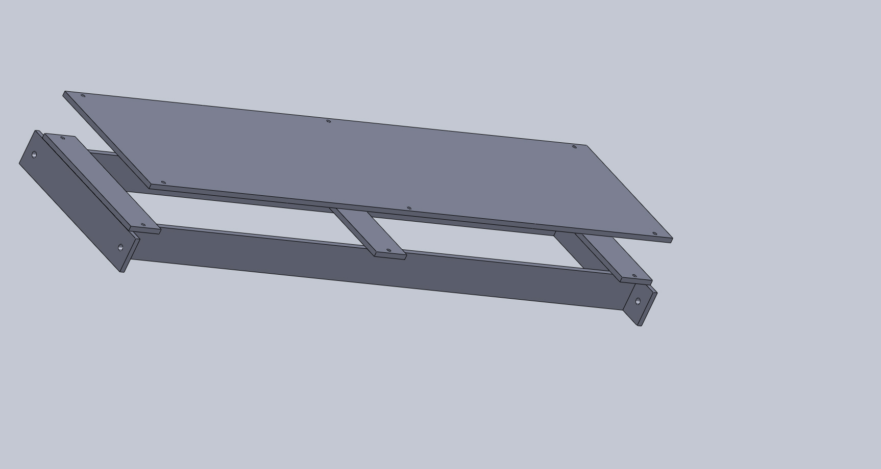

Mimochodem pokračuje vývoj. Návrh testovacích modulů. Měly by dát dohromady délku jaká bude i normálně ať se otestuje vše. Ten kde bude vlastní hrb se bude muset štelovat ve více místech. Na modulech by měla být polovina ranžíru včetně výhybek takže testy by měli být komplet všeho včetně výhybek, skonu, brzd. Sklon by se měl ladit pomocí zavitových tyčí a matek.

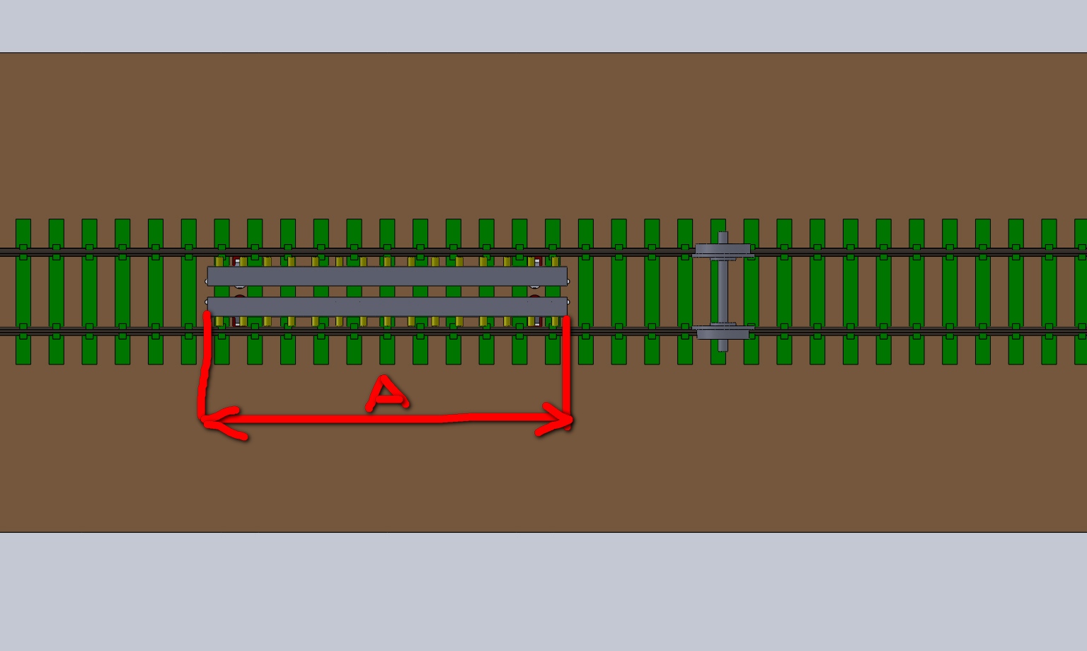

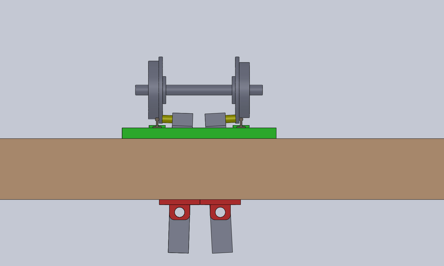

Další obrázek je upravený princip brzdy. Je vidět kde by to mělo brzdit.

cipisekmp píše:Další obrázek je upravený princip brzdy. Je vidět kde by to mělo brzdit.
Cipísekmp.
To bude asi velmi narocne na presnost, aby bol nejaky brzdny ucinok a zaroven nevyskakovali lahke modelove vagony na uz pritlacene stetiny pred kolesom.

A pro Romina. Ano bude to zajímavé, sám nevím jestli funkční ale bez testování se dá jen filozofovat. Možná ty krajní štětky budou muset mít náběh co já vím. Záleží i na tvrdosti těch štětek. Sám netuším jakou budou mít třeba výdrž aby nebyli po chvíli sedřené. Nějak to ale brzdit musíme a to ne moc stuha neboť ten vagonek prudce zabrzdit a pak jej znova rozjíždět mě připadá kravina.

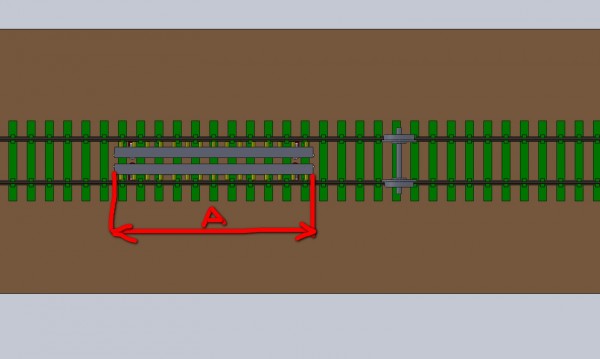

Ahoj, technická:
Má někdo nějakou představu jak by ta vlastní brzda měla být dlouhá? Kóta - A
V Břeclavě to má nějakých 24m což v měřítku vychází 275mm. To pochybuju že se podaří tak tenký "kartáč" při takové délce vyrobit. Možná navrtáním profilu evegreen 4*3mm a vlepením těch štětin do toho. Oslovil jsem výrobce kartáčů (mají maloseriovou výrobu) ale očekávám že mě pošlou k šípku. Nedělá náhodou někdo v téhle branži?
Cipísekmp.

Kartáč by šel naflokovat dlouhými chlupy trávy. Sám by sis mohl určit hustotu, délku vlasu atd. Vše podle zkoušek na tvém testovací spádovišti.

Jeste jedna poznamka, s realnou fyzikou zeleznicniho vozu bych u modelu paralelelu v brzdach nehledal, musis to odzkouset...

nebylo by lepší, než kartáčem, brzdit kouskem gumy?
Při plánování technických parametrů zapoměň na skutečnou železnici, ale musíš vycházet z výsledků testů. Poměr kinetické energie, kterou může vůz dostat na pahrbku, a jízdních odporů je u modelů zcela jinde. Až teprve zjistíš jak dlouhá brzda bude a z jakého materiálu, pak si najdi reálné provedení a tomu přízpůsob vnější vzhled.

nevím, co tak zkusti přibrzdit vůz pomocí magnetů mimo střed koleje (kvůli spřáhlům) ? Neodymové magnety mají dle své velikosti a tvaru docela solidní "magnetické pole", takže by mohly být umístěny i pod kolejí. Např. zasypány stěrkem coby součást štěrkového lože nebo pod imitací skutečné kolejové brzdy. Samozřejmě by se musely vzdálenostně od (pod) koleje (kolej) nastavit tak, aby vozy jen přibrzďovaly a nezastavovaly. Co jsem teď zkoušel, magnety k sobě táhnou dvojkolí docela fest. 8)

Davča: To jsem taky přemýšlel, problém je regulace. Já potřebuju vyhodnotit rychlost vagonu (optočidla) před brzdama a na základě toho brzdit. Jak řešit tohle u stacionárního magnetu netuším a u elektromagnetu to prý není tak jednoduché.
RadekSindy: Já to nemyslel ani jako přirovnáváni se skutečností ale spíš jestli to má být tak dlouhé jak je nejdelší vagon (s nějakou rezervou) nebo je jedno jak to bude dlouhé ale bude záležet na brzdné síle.

Vzhledem k tomu, jak nestejnoměrné vozy budeš pouštět, tak je ta nestejnoměrnost flokování úplně jedno. Za mně bych to používal jako přibrždění pro rychle jedoucí vozy a u ostatních jako cílové brždění, tam kde chci, aby zastavili. Nemyslím, že má cenu si dělat hlavu se systémem přibržďování. Obrovský rozdíl hmotností a odporu v modelu bude hrát proti tomuto systému.
Jinak chlupu určitě delší než 2 mm, spíše co možná nejdelší, aby to bylo měkké.
