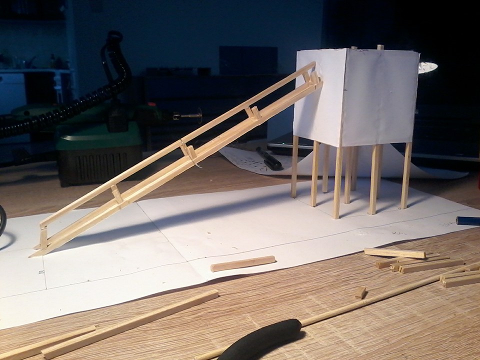

Násypka: Horní část a boky výtahu uděláš a) z Evergreenu, b) samodomo podle článku MirkaTT na odlévání vlnovek. Žebřík z leptu nebo viz níže. Samotné násypky z leptů, byly v diskuzi jako novinky.
Stožár: Hlavní trubička z mosazi (Hornbach). Žebřík a zábradlí lept - není problém nakreslit, ale vyrobit (bude tam strašného odpadu, jinak Haspoj Olomouc). Alternativně dřevěnou (bukovou) tyčku, omotávat jemným drátkem a pájet. Vložit leptaný žebřík, který je dostupný. Světla od JM Detailu a domodelovat tvar nebo stínítka.
rawen
Příspěvky: 1995
Bydliště: Prostějov
Re: Stavba modulu Hronov TT/1:120 VojtikJ
Příspěvekod VojtikJ » ned 21 úno, 2016 5:55 pm
Jo stožár bych udělal...ale ten zbytek právě že... Jak říkáš, nakreslit se to dá, ale dost odpadu by bylo. Myslím že bych ale nebyl sám co by je bral :D Možná by se povedlo že by i svítili :)
Násypka... no.. teorii bych taky měl... jen nevím zda to ruce zvládnou :lol:

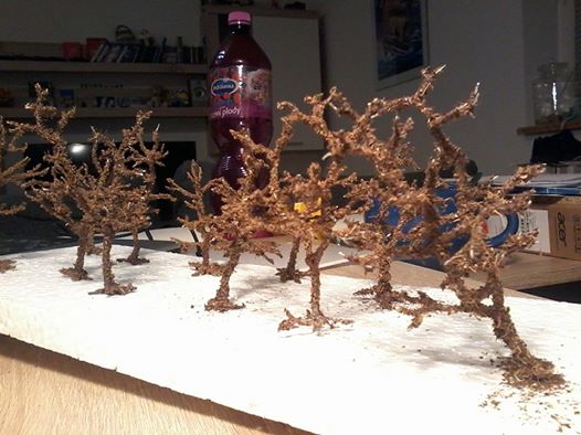

Příspěvekod VojtikJ » úte 23 úno, 2016 7:52 pm
tak pro dnešek padla
11kousků jenom už něčím zafixovat, asi lakem na vlasy? :D a potáhnout "trávou" / foliáží?
Šašci

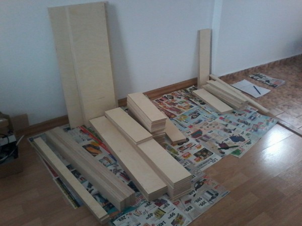

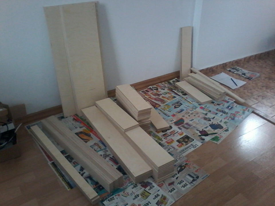

Příspěvekod VojtikJ » ned 28 úno, 2016 4:52 pm
Tak materiál na moduly mám jíž od včera doma. Dneska přeměřil, popsal.
To vypadá jak taška tatranek :D
ale nee, jsou to kostičky na pouzdra na nohy. To bude ještě sranda to dávat dokupy :D 336dílů :D
Šašci
VojtikJ
Příspěvky: 564
Příspěvekod rawen » ned 28 úno, 2016 5:01 pm
Tak já na jednu stranu vím, že tuhle olepovací hrůzu na pouzdérka jsi převzal ode mne, stejně jako já předtím z Brna...
Ale na druhou stranu můžeš jít i jinou cestou, třeba Radim vymyslel nohy šroubovací. :)
rawen
Příspěvky: 1995
Bydliště: Prostějov
Příspěvekod VojtikJ » ned 28 úno, 2016 5:18 pm
Chlapy! Vy vymejšlíte jak zavěsit dráty že to zdržuje a uděláte šroubovací nohy který zdržej ještě víc? :D :lol:
Teď vážně, já to chtěl spojit vrutama! :D DÍKY teď to budu lepit duvilaxem :D
Šroubovací né, už mám nakoupený hranatý zátky tak že touhle cestou. Jen místo destiček tam budu mít vruty a na ty bude držet magnet :D
Teď honem dodělat tu násypku :)
