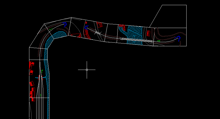

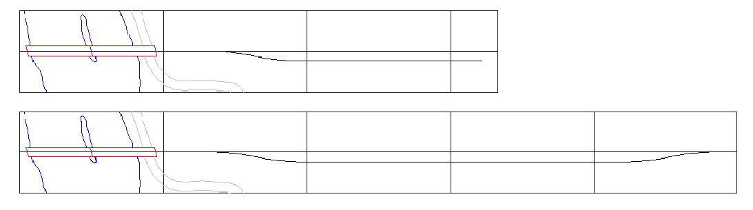

Při úvahách o domácích modulech jsem přemýšlel, co umístit naproti H. Slavkovu v oválu. Abych nechodil, resp. nejezdil :) daleko, napadlo mě postavit variaci na téma Loket Předměstí. Bylo by to variabilní na verzi "nadoma" (délka 3 m) a na modulová setkání (4,5 m).
Zdůrazňuji, že je to volná inspirace a první nástřel, něčím bych už rád začal a chci něco méně náročného. Most by byl zkrácen a pokud bych nenašel jiný lepší výrobek, použil bych most 2x Kibri 39702. Výhybky Tillig Ew3. Na straně mostu by bylo pužito rozhrní E96, na druhé straně podle dokumentace z návštěvy. Vše je upraveno pro možnosti přepravy, které mám.

zaplef píše:Při úvahách o domácích modulech jsem přemýšlel, co umístit naproti H. Slavkovu v oválu. Abych nechodil, resp. nejezdil :) daleko, napadlo mě postavit variaci na téma Loket Předměstí. Bylo by to variabilní na verzi "nadoma" (délka 3 m) a na modulová setkání (4,5 m).
Příloha návrh.png je dlouhodobě nedostupná.
Těším se na jarní oblevu ještě nenapadaného sněhu pro návštěvu H. Slavkova a Lokte Předměstí pro pořízení fotodokumentace.

Zdravím kolegu:-),
v dlouhodobém horizontu mám naplánované postavit pokračování z Lokte do předměstí (bez nakladiště).

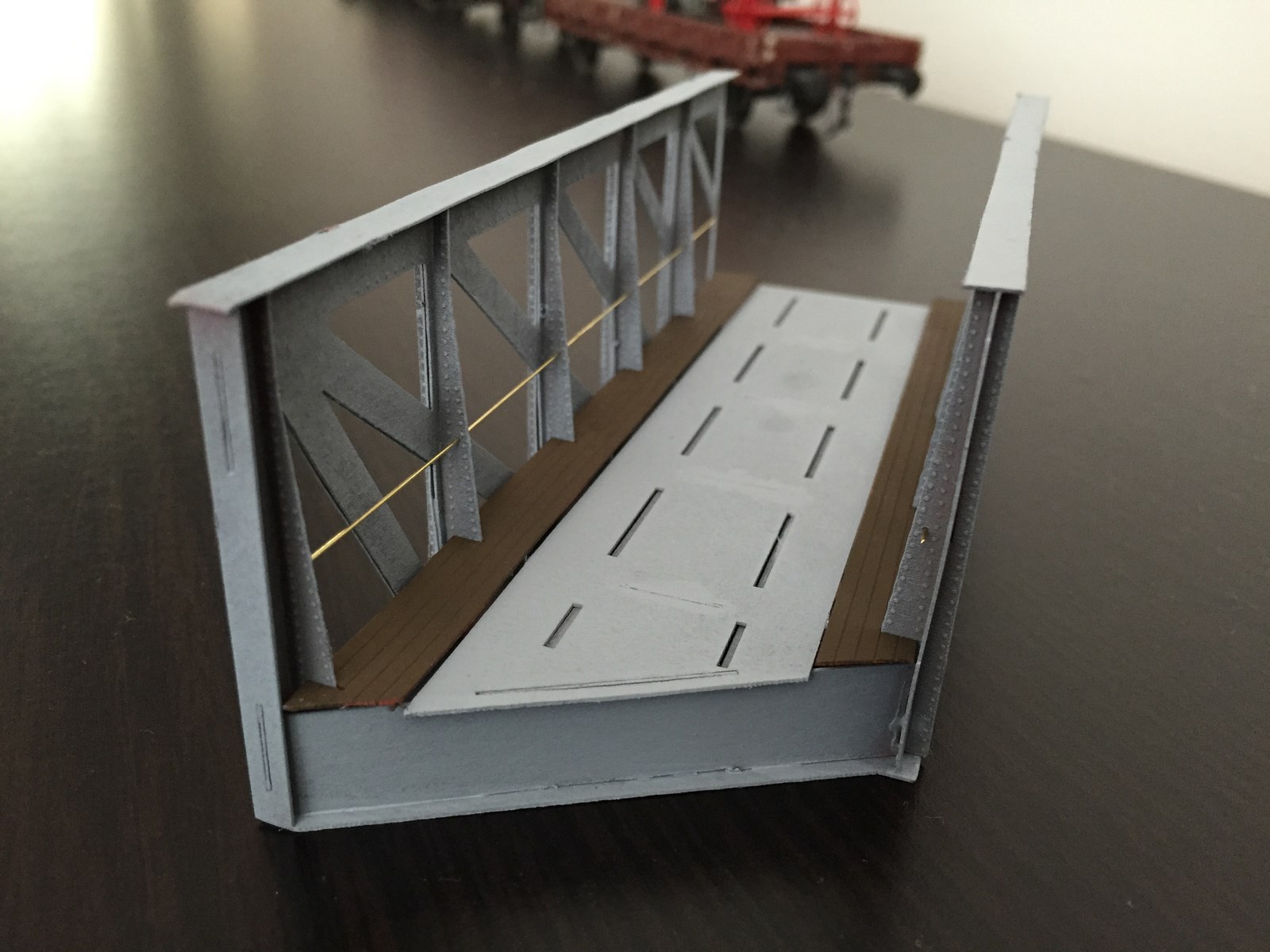

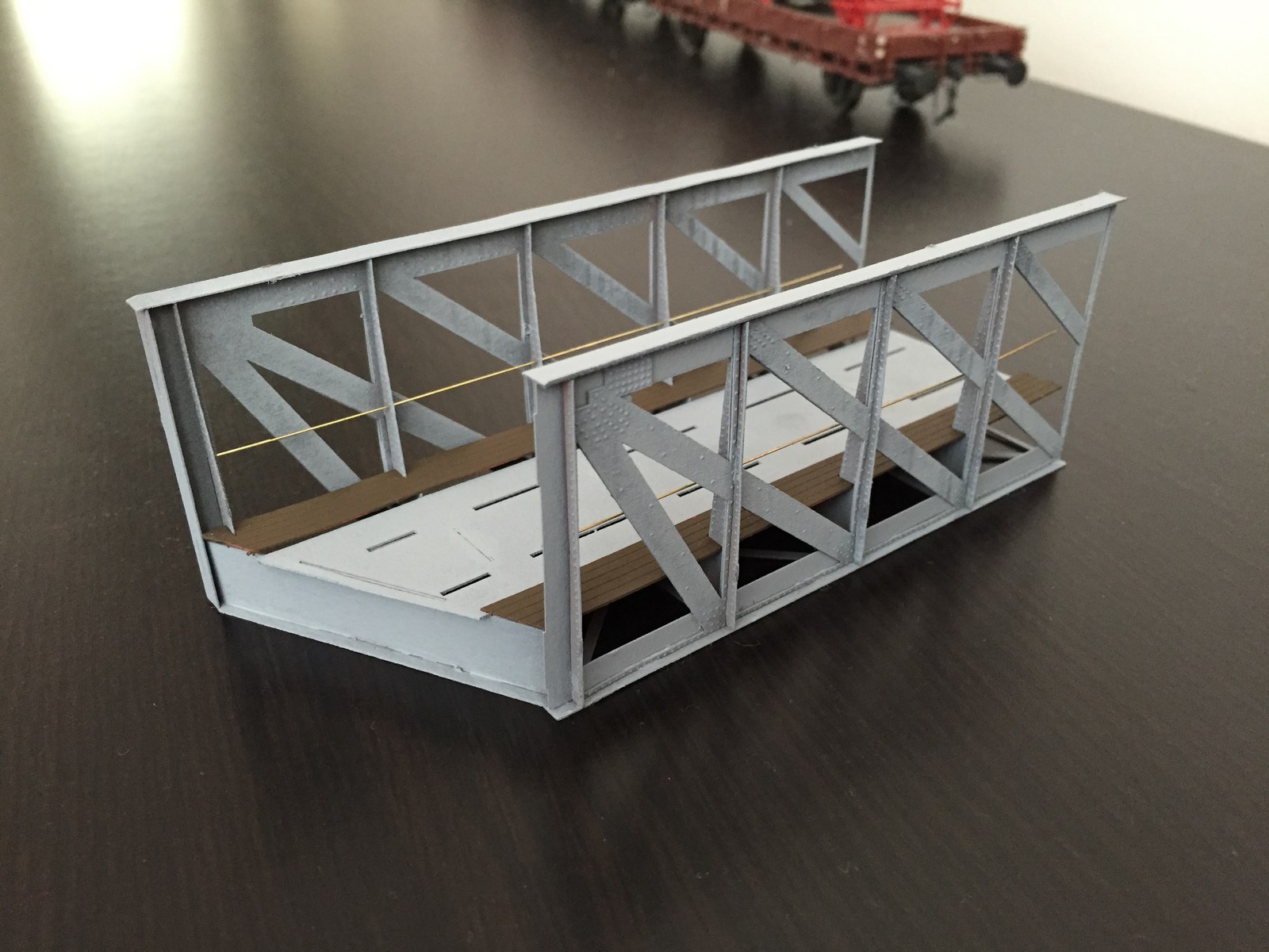

K mostu: Kibri by byla škoda, most je hodně specifický a lepší by bylo ho nechat vyřezat na laseru nebo udělat lept. Před pěti lety jsem si ho rozkresloval a nechal část vyřezat. Bohužel jsem ho nedotáhnul, přišly jiné projekty:-).
Trať z Lokte před Loket předměstí mám dobře nafocenou. Pokud máš zájem, tak ti můžu poslat fotky, ale z předměstí jich moc nebude.
