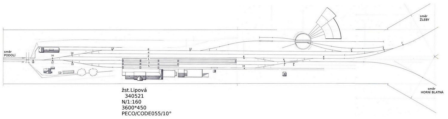

Protože člověk má dát na dobře míněné rady a na výsledky převýchovy od kluků z KUNČIC a ze SLOVÁCKA,nemluvě o podnětné návštěvě v Komorní Lhotce,přecházím ze své modelové velikosti na super modelovou velikost a ta je N/1:160.Pánové děkuji za cenné rady a zvláštní pomoci,kterou mi poskytujete. :wink:
Stanice Lipová je přepracovaná dle originálních plánu.Osa stanice vůči hlavní ose je natočena 28´(minut).Souběžné osy kolejí ve stanici jsou 28,5mm.Tyto úpravy dovolily,pohodlně zapracovat točnu do modulu.Točna je od výrobce PECO s mostovkou délky 151mm.Točna bude upravena tak ,aby délka mostovky odpovídala originálu tj.125mm (reál 20020mm)Traťové oblouky směrem na Horní Blatnou i Žleby jsou R1000mm.

Příspěvekod mlha » čtv 20 říj, 2011 6:53 am
Milane,vždyť ty tvoje moduly odvezeš v tašce.... :D

Příspěvekod mlha » čtv 20 říj, 2011 8:04 am
Milane na tom levém zhlaví je remíza?Proč?

Příspěvekod milan ferdián » čtv 20 říj, 2011 8:53 am
mlha píše:Milane na tom levém zhlaví je remíza?Proč?
Vždyť jsi byl v Komorní Lhotce. :mrgreen:

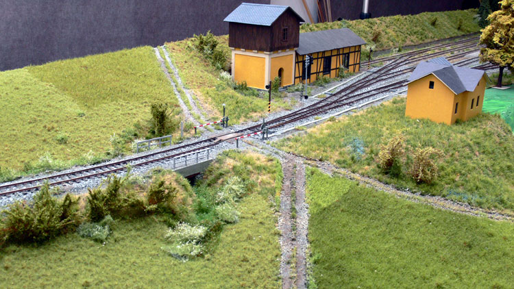

citace:"Stanice Lipová je přepracovaná dle originálních plánu" :wink: Remíza ještě v 70 letech sloužila k odstavení motorových vozů.
Foto zdroj OSTRAMO moduly.http://ostramo.parostroj.net/oa/nove_st ... azne_4.htm

Příspěvekod Radek Mende » úte 25 říj, 2011 3:21 am
milan ferdián píše:Traťové oblouky směrem na Horní Blatnou i Žleby jsou R1000mm.
Milane ,mezi Žlebama a Lipová Lázně je cca150km ,to budeme potřebovat sakra traťových modulů :)
