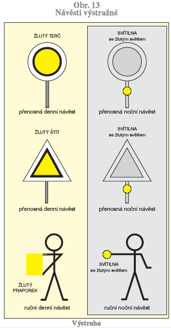

Je to můj pohled na danou skutečnost a nikoliv žádná 100% pravda. Doufám že to dočtete do konce a napíšete svůj názor na podání daného vysvětlení.
Žlutý terč, je v předpise SŽDC D1 uvedena jako článek 1095. Návěst Výstraha (žlutý terč s černým orámováním a bílým okrajem [denní návěst]; žluté světlo umístěné na návěstidle s denní návěstí [noční návěst]) se dává přenosným návěstidlem a předvěstí návěst Stůj, dávanou přenosným nebo nepřenosným návěstidlem.
Tudíž žlutý terč je technický výraz pro žlutý terč s černým orámováním a bílým okrajem. Případně žluté světlo umístěné na návěstidle.
Pokud se zeptáš normálního strojvedoucího co je to žlutý terč, tak ti řekne, že je to to "žluté lízátko" které se dává jako návěst výstraha před návěstí stůj a většina z nich bude myslet to žluté lízátko které je opřeno na stavědlech a v dopravních kancelářích. Myslím si, že 99% strojvedoucích bude takto uvažovat a možná ten zbytek napadne (mě to nenapadlo), že názvem žlutý terč se označuje i viditelná část návěstidla mechanické předvěsti.

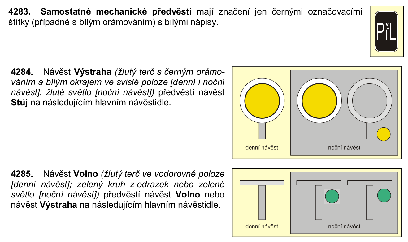

Oproti tomu mechanická předvěst:
4282. Samostatná mechanická předvěst je závislá na hlavním návěstidle a neplní funkci hlavního návěstidla.
4283. Samostatné mechanické předvěsti mají značení jen černými označovacími štítky (případně s bílým orámováním) s bílými nápisy.
4284. Návěst Výstraha (žlutý terč s černým orámováním a bílým okrajem ve svislé poloze [denní i noční návěst]; žluté světlo [noční návěst]) předvěstí návěst Stůj na následujícím hlavním návěstidle.
4285. Návěst Volno (žlutý terč ve vodorovné poloze [denní návěst]; zelený kruh z odrazek nebo zelené světlo [noční návěst]) předvěstí návěst Volno nebo návěst Výstraha na následujícím hlavním návěstidle.
4286. Poškozená mechanická předvěst se přestaví na návěst Výstraha, lze-li tak učinit. Není-li možno přestavit předvěst na návěst Výstraha, nesmí návěstit noční návěst Volno. Pokud je mechanická předvěst poškozena tak, že návěstí pouze návěst Volno nebo pochybnou návěst a je-li kolem ní nutná jízda vozidel, musí se krýt přenosnou návěstí Výstraha a strojvedoucí musí být o této skutečnosti písemně zpraven. Není-li možno před jízdou vozidel, kterou poškozená předvěst ovlivňuje, zajistit krytí předvěsti, musí být strojvedoucí písemně zpraven o poruše předvěsti a o povinnosti jednat u ní jako u předvěsti s návěstí Výstraha.
Je krásné, jak předpis D1 myslí na možnou nezaměnitelnost žlutého terče v dopravě s mechanickou předvěstí. Mechanická předvěst, jakožto každé jiné nepřenosné návěstidlo totiž musí být řádně označeno... Takže pokud se podíváš na mechanickou předvěst do Kyjova ze strany od Vlkoše (a ze zrušené strany od Mutěnic) tak tam najdeš klasickou mechanickou předvěst, která je řádně označena a která díky poškození (můžeme tak klidně nazvat i demontáž lanovodu) plní článek 4284 a návěstí návěst výstraha, které je zobrazeno technickou částí mechanické předvěsti s odborným názvem žlutý terč. Pokud se zeptáš strojvedoucího co viděl, tak ti každý odpoví, že na předvěsti byla výstraha. Nikoliv, že tam byl žlutý terč...
Ano, uznávám, že D1 používá pro 2 věci stejný název. Nicméně z podstaty skutečnosti obě dvě věci vypadají stejně a plní stejnou funkci. Takže chápu gestora, že pro danou věc použil stejný název.

Názor na podání daného vysvětlení :lol:
Zatímco pro mě je žlutý terč návěst výstraha, tak pro tebe je to přenosné návěstidlo. To vysvětlení to obšírně popisuje.
