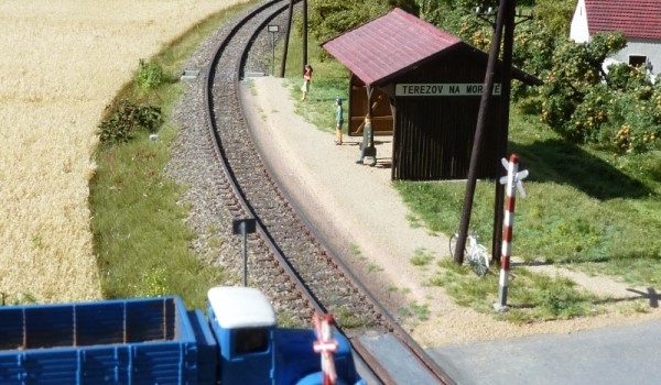

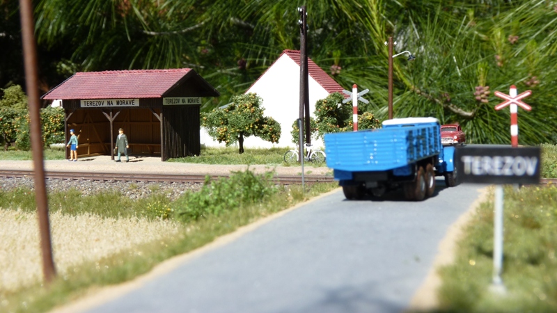

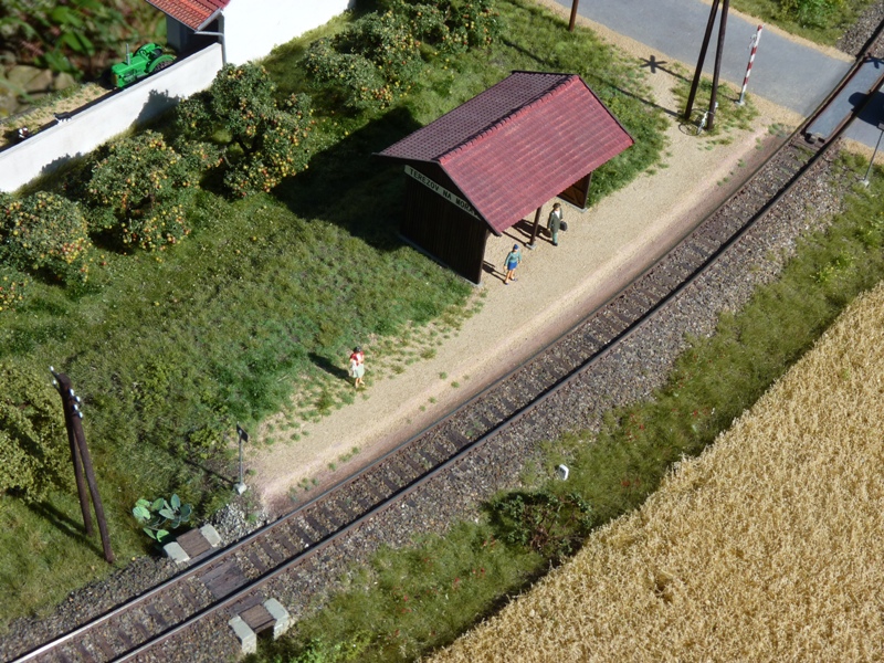

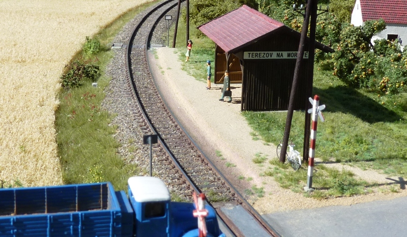

Příspěvekod Lubomír » ned 22 kvě, 2016 4:57 pm
Něco málo z dnešního focení modelu zastávky Terezov na Moravě.
Lubomír
Příspěvky: 203
Registrován: ned 20 črc, 2008 5:45 pm
Re: Moduly Brno
Příspěvekod mlha » ned 22 kvě, 2016 5:51 pm
klobouk dolů až na zem, první moment jsem hledal, kde ten model je....
