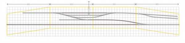

Příspěvekod rawen » pát 08 lis, 2024 5:26 pm
Navážu postupně uvažovanými variantami:
1. pouze pila
Z traťové koleje odbočka na vlečku svažující se dolů. Žádný odvrat, žádné předávací koleje. Kolejový plán samotné vlečky podle Ptení.
Kladem je kompaktnost tohoto řešení a nekomplikovaný tvar vyzkoušený na mém dřívějším modulu továrna_03. Nevýhody: nevleze se celý portál a žádné budovy krom "boudičky pro lokomotivu" na kusé koleji pod svahem. Na samotné pile půjde manipulovat, ale "ukousne" předávací kolej některé sousední stanici.
rawen

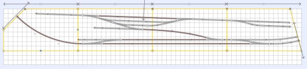

Příspěvekod rawen » sob 09 lis, 2024 6:19 pm
2. pila s minimálním předávacím kolejištěm
Rozšířením modulů na 45cm vznikl prostor pro jednu kolej. Protože trik s posunem osy koleje lichoběžníkovými vjezdy ztrácí na širších modulech svoji krásu, zkusil jsem si pomoci oblouky 45st a 15st na traťové koleji. Z provozního hlediska mi to přijde zajímavější, dokážu si představit postupné spouštění a vytahování vozů na níže položenou vlečku, přibyl jakýsi prostor pro naznačení staveb, ale portálový jeřáb se stále nevleze...
Ubráním vlečkové koleje vznikne určitý prostor, ale otázkou je, jak to ovlivní provoz, resp. jeho zábavnost.
P.S.: V reakci na jeden z komentářů doplním, že osovou vzdálenost kolejí nebudu měnit. A nahrazení kubických parabol oblouky v této fázi (snad) nehraje roli.

Příspěvekod Danny » sob 09 lis, 2024 7:39 pm
2. spodní varianta vypadá nadějně :) Každopádně se těším na realizaci, držím palce :) Sám chci na kolejišti něco na styl Javořic, ale to místo... :(

Příspěvekod kapmor » pon 11 lis, 2024 1:34 pm
no když vidím ty plánky, tak mi přijde, že se na ty koleje vlezoutak 2-6 dvouosých vozů maximálně. Nebudeš mít kam uklidit pokud ti tam dovezu klaničáky co mám. A úplně nechápu tu vidličku na pravé straně, kdyby nebyla, mohli se natáhnout vlečkové koleje pro vagony, nebo bych třeba zkrátil úsek před tím rozbočením.

Příspěvekod Mcx » pon 11 lis, 2024 3:34 pm
To schéma mi přijde poněkud kostrbaté a nelogické. Při příjezdu Mn vlaku zprava je to ještě složitější. No nevím je to divné.

Příspěvekod rawen » pon 11 lis, 2024 8:00 pm
No právě... samotná vlečka v severní části je de facto kopií skutečnosti. Akorát z plánku není vidět, že je pár metrů pod úrovní samotného nádraží - proto k ní vede ta relativně dlouhá spojka.
No a ptenské nádraží, to byly dlouhou dobu nudné rovnoběžné koleje, akorát s jedním šturcem pro nakládku kulatiny ze staré pily na opačné (jakoby dolní) straně.
Asi právě kvůli tomu se v tom motám a nic mi pořádně nesedí. Chtělo by to nějaký odskok do prostoru, odbočení ze širé trati, ale zase jak ho rozumně navázat, abych tím nezahltil přilehlou stanici v layoutu.
Ještě se v tom povrtám a třeba to bude dalších osm let "v šuplíku". :D

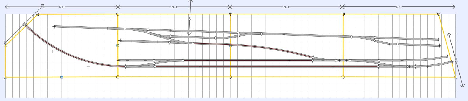

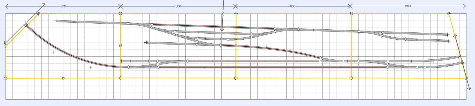

Příspěvekod rawen » pon 18 lis, 2024 3:37 am
K pile:
Děkuju Milanovi za poskytnutí plánku Nkového panelu "Podchlumí" s pilou. Je na něm nakládka kmenů, odvoz na pilu, veškerý provoz, jak jsme u MF zvyklí...
V mezičase bojuju s jeho převedením na TT modul. Opět jde o kompromis mezi užitečností pro modulové ježdění (samotný kolejový plán) a ztvárnění provozu (skládky, budovy, úzkorozchodné vozíky, případně cesty pro kolové nakladače). Navíc, čím blíže k cílové IV. epoše, tím se to roztahuje do prostoru.
Těžko odůvodním velký portálový jeřáb a čtyřkolejové rozvětvení u lokální špeluňky někde v horách. Na druhou stranu, provoz velikosti Javořice zabere místo jako stanice, a pak vyvstává otázka, zda neprodat Plumlov a nepostavit to pořádně. ( vždycky jsem raději stavěl než jezdil :) )
