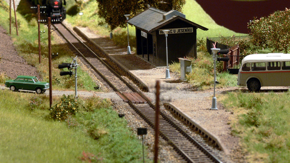

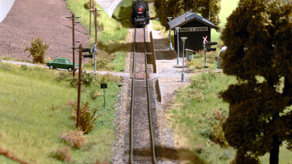

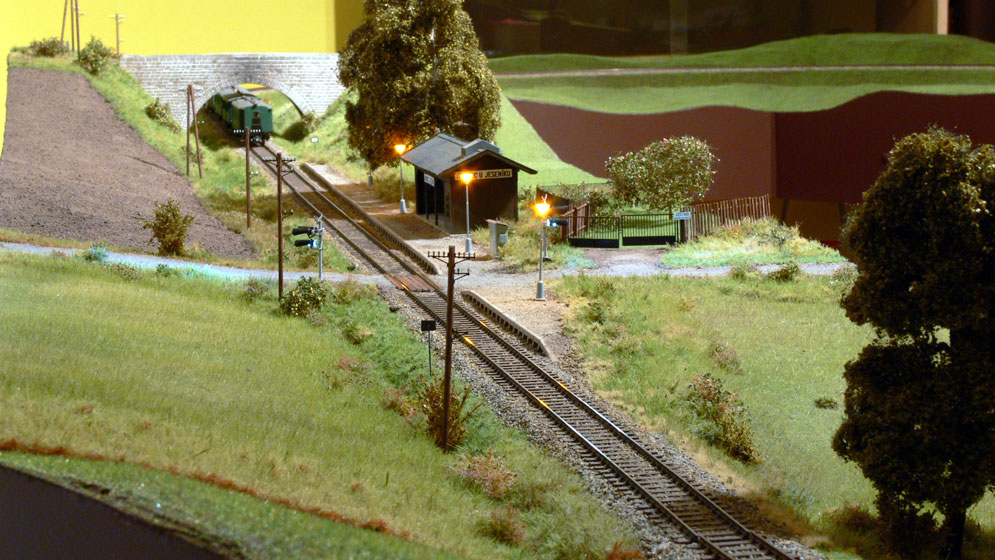

Je po Riese a doma opět stojí "domácí" moduly včetně zastávky Hradec u Jeseníka. ta sice nakonec do Riesy nejela a tak alespoň zde něco málo pokračování - na zastávce je již osvětlení z produkce JM Detail, paslední je schované v břízách, releová skříň přejezdového zařízení. Na zahradě přibyly stromy, keře. Dva stromy vyrostly i na okraji modulu - je to ten vpravo a druhý, kerý je mimo obraz. Ovládání osvětlení je prostým vypínačem umístěným pod modulem.

Ještě jeden detail zastávky Hradec u Jeseníka - nástupištní hrana od JM Detail, lehce patinovaná washem. Vypadá to opravdu dobře.

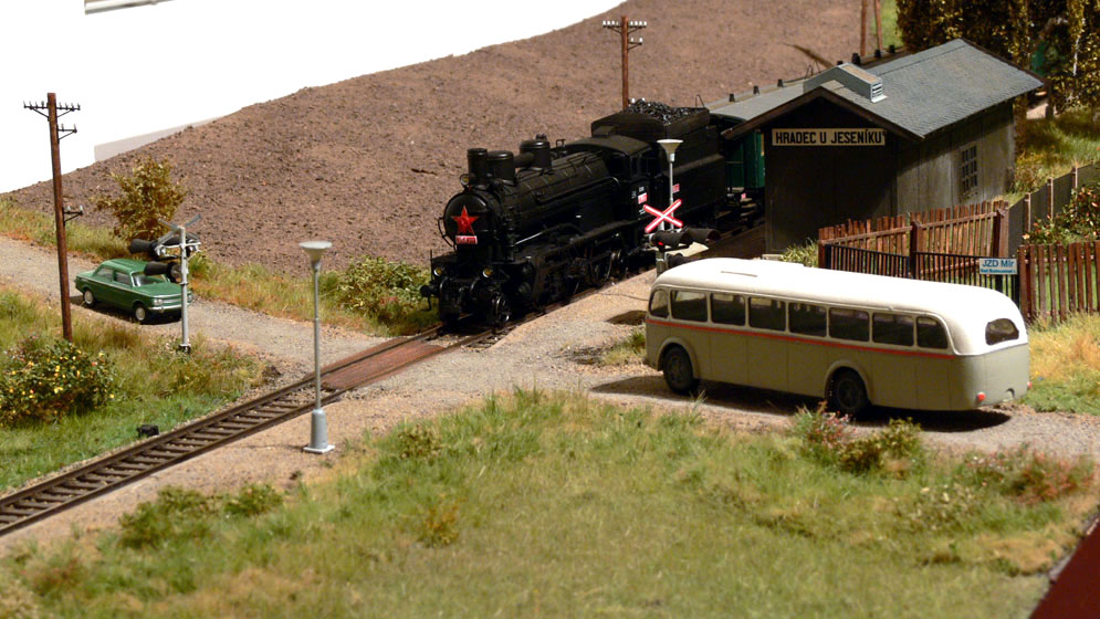

No, když už je zastávka teď doma, tak jsem mezi testováním vozidel pořídil i pár fotek.
