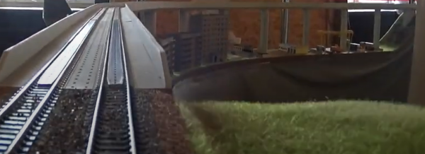

Zajímavé řešení modulů dvojkolejky TT/1:120. Bydlet bych tam nechtěl :P :wink: .
-m-

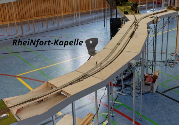

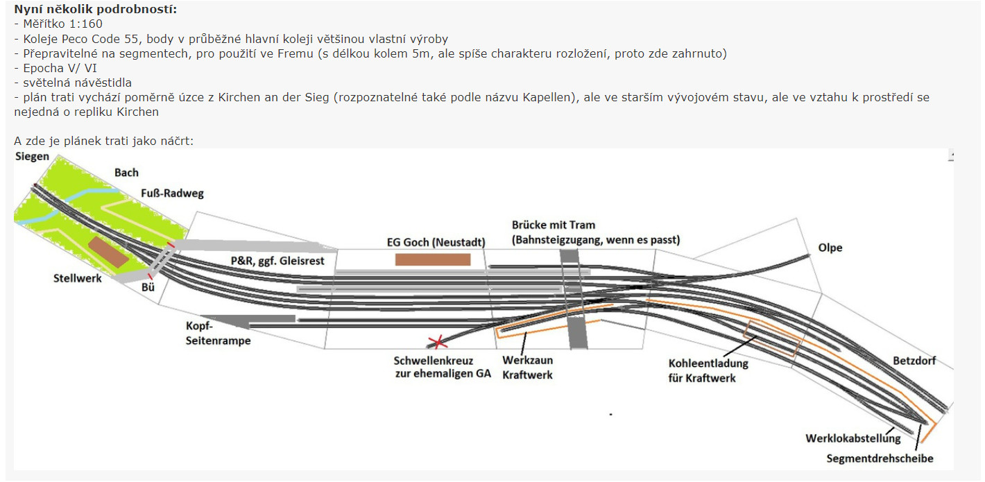

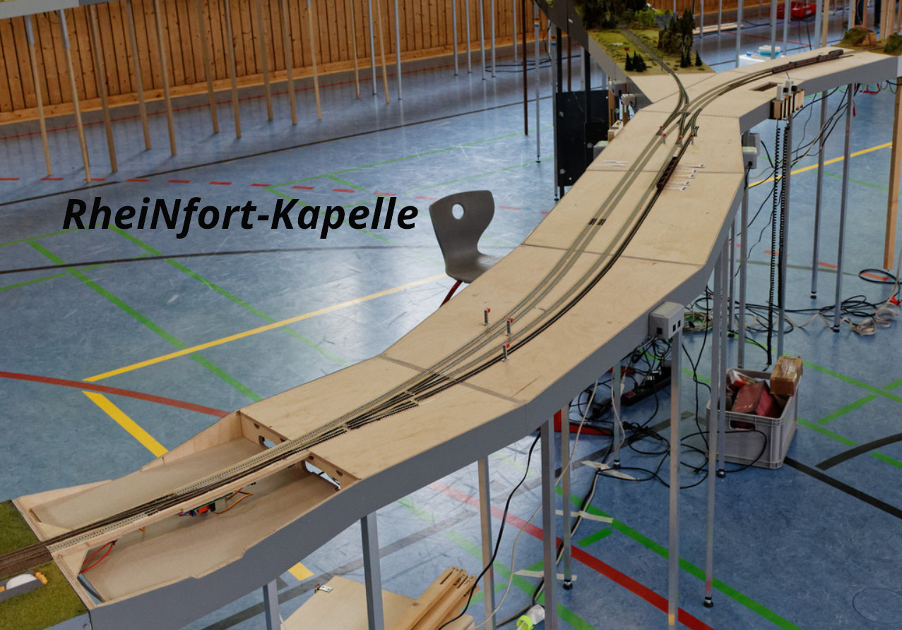

Mě se nepodařilo dotáhnou do konce kolejový systém T6°v modelovém měřítku N/1:160, kolegovi ano. Německý kolega Remo Surinami, majitel úvraťové stanice RheiNfort, začal 5.května v roce 2021 stavět novou modulovou odbočnou stanici RheiNfort-Kapelle ve stejném modelovém měřítku N/1:160. Řeklo by se nic zvláštního. Ale stanice je zajímavá svými výhybkami. Setkáte se s výhybkami EWR 300 1:9, EWR 190 1:7,5, IBWL 300 1:9 a další. I křižovatka je zbrusu nová. Stanice není celkově dokončena, pro zkušební provoz dostačující. Kolega pokračuje s úpravou výhybek PECO/STREAMLINE/CODE55/dlouhé, kde vykuchá původní výhybkové jazyky (tvar "L") a nahrazuje výhybkové jazyky upravené z plných kolejových profilů.
Stanice se už zúčastnila zkušebního provozu na setkání (bohužel nevím kde, snad Hanau) viz.foto. Může se stát, že odbočná stanice se objeví na mezinárodním setkání FREMO PRAHA 2024.
-m-

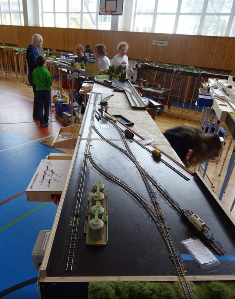

V Zákupech probíhá setkání sekce TT-ČSD a N-ČSD ZABABOV 2023. V layoutu mají společný modul pod názvem přístav Roztoky. Nějak jsem si to neuměl představit. Naštěstí Jeff je tak akční, že přístav vyfotil. Díky Jeffe. Blíže k nám je N-ko a přes vodu TT-ečko.
-m-

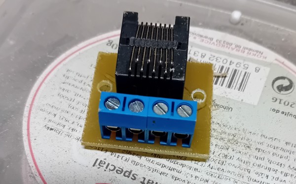

Podle me zalezi na ovladani. V digitalu na kterem jedu ja, mam udelanou na konci stanice zasuvku dalkoveho rizeni. To je bezna zasuvka RJ45 ktera ma 8 "dratu" Pouzivam ji tak, ze vzdy dva vedle sebe mam spojene (vetsi jistota ze aspon jeden bude fungovat). Dva mam na DCC ovladani a dva na napajeni. Muzu stim ovladat cokoliv, co ma to same na sobe ale nesmi to kolidovat s adresama co mam v nadrazi. Teoreticky dat dekoderum tak vysoke adresy ze je nepredpokladatelne ze je stanice vyuzije a tudiz by pak sli pouzit s jakoukoli stanici.
Snad jsem to vysvetlil dobre.

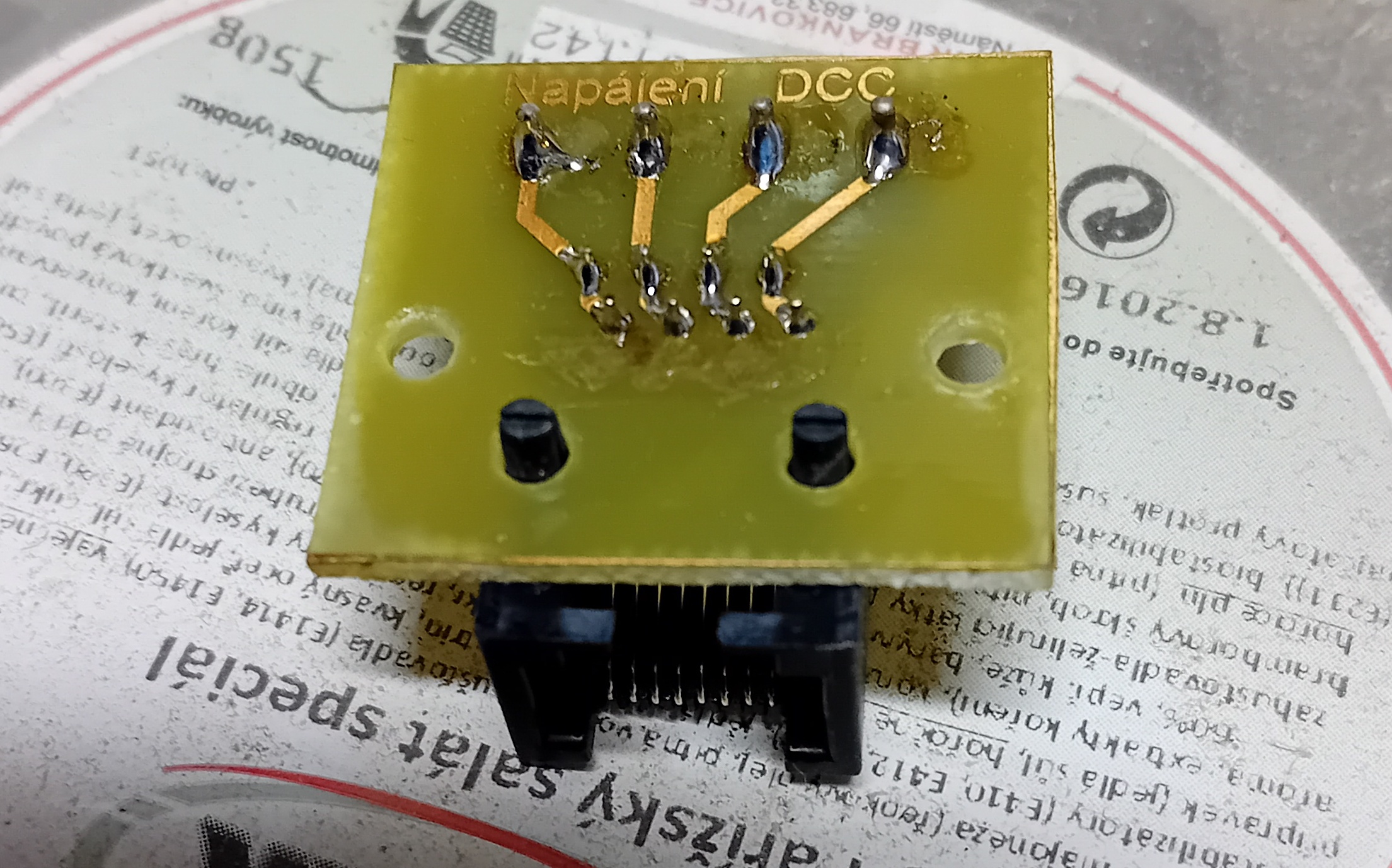

Prikladam fotky te "zasuvky dalkoveho rizeni". Neni to nic sloziteho a me to prozatim funguje a plni co od toho ocekavam. Propojeni je standartnim sitovym kabelem. Jaka je max vzdalenost netusim.
Cipisekmp.
