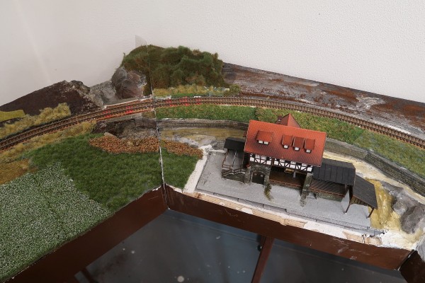

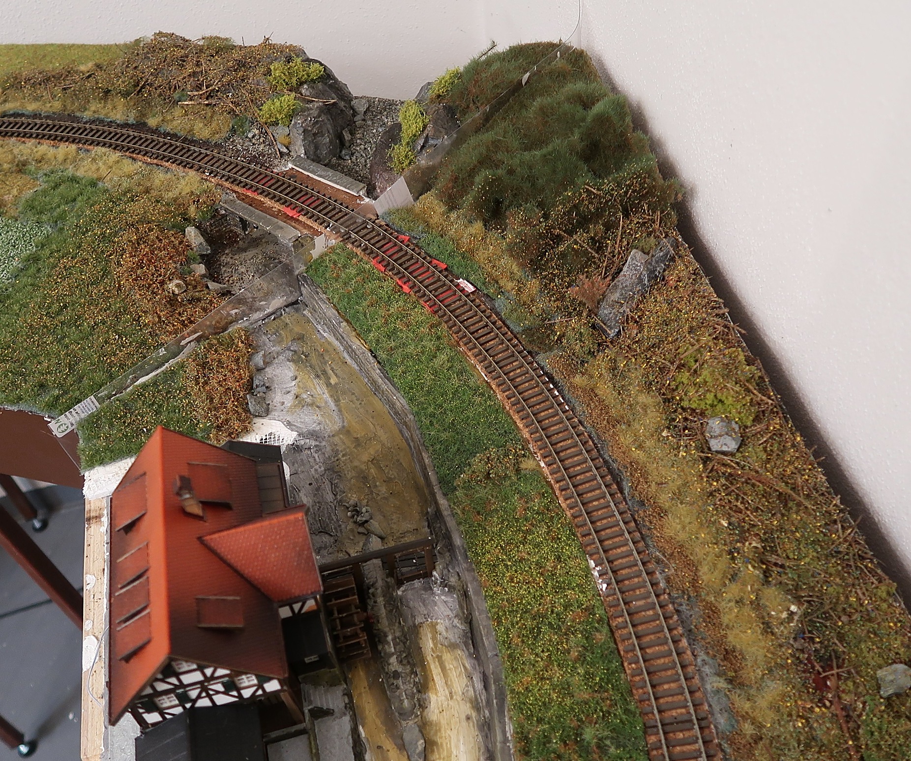

Tak jsem zase trochu zamakal na modulech katru Johana.
Trochu jsem nababral skaly a skaliska.A taky postavil propustek.
Tady výtok od kátru.
Tady už začínám z rekultivaci.Trochu zeleného koberce NOCH,je tu taky foliáž Polak,no a foliaže od Model Scene.

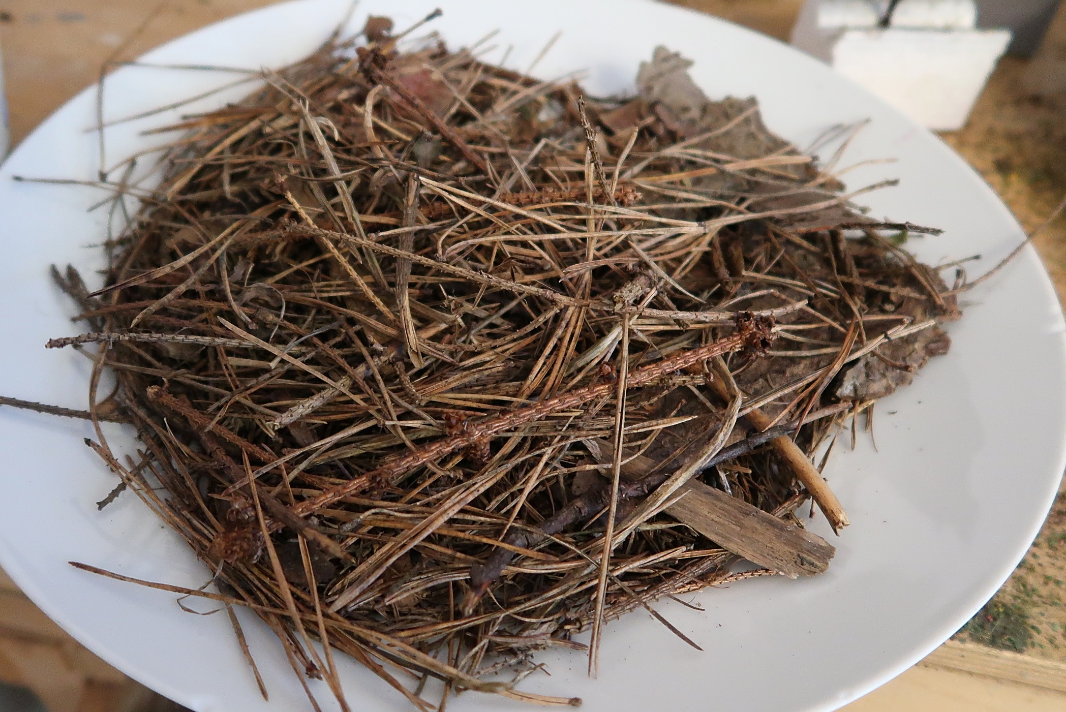

Jak víme foliáže nejsou levné.Tak jsem si řek tyto moduly na domácí ježdění snesou foliáže i samo-domo vyrobené.
Tak jsem vyhrabal sto let staré :D materiály pro ozeleňovaní modelářské krajinky.Teda našlo se toho na dalších deset modulu :lol:
Piliny,molitany,vatelínu,posypy,olistění,flokováci materiál,,,no hafo,,
Tady je na fotu na hoře první vzorek.Sádrový podklad natřel jsem Duvilaxem jako bych chtěl nalepit foliáž. Do toho lepidla jsem položil vložil vtlačil různé molitanové imitace keřu ,vatelin,kamínky ,sádrové odlitky ,,skaly,,.Cele toto svinstvo jsem dobře postříkal (prolil) Sportakrylem z vodou 1:1.
Do tohoto dobře Sportakrylem prolitého podkladu jsem nasypal v lese nazbirané chvojí a jiný drobný materiál.Toto ,,sfinstvo,, jsem usušil v mikrovlnce. Nalámal jsem to na drobnější ,,sfinstvo,,.
Prolil Sportakrylem,posypal různými imitacemi listí a flokovácího materiálu.Tady na fotu ,,svinstvo,, v kombinací foliáž Polak.

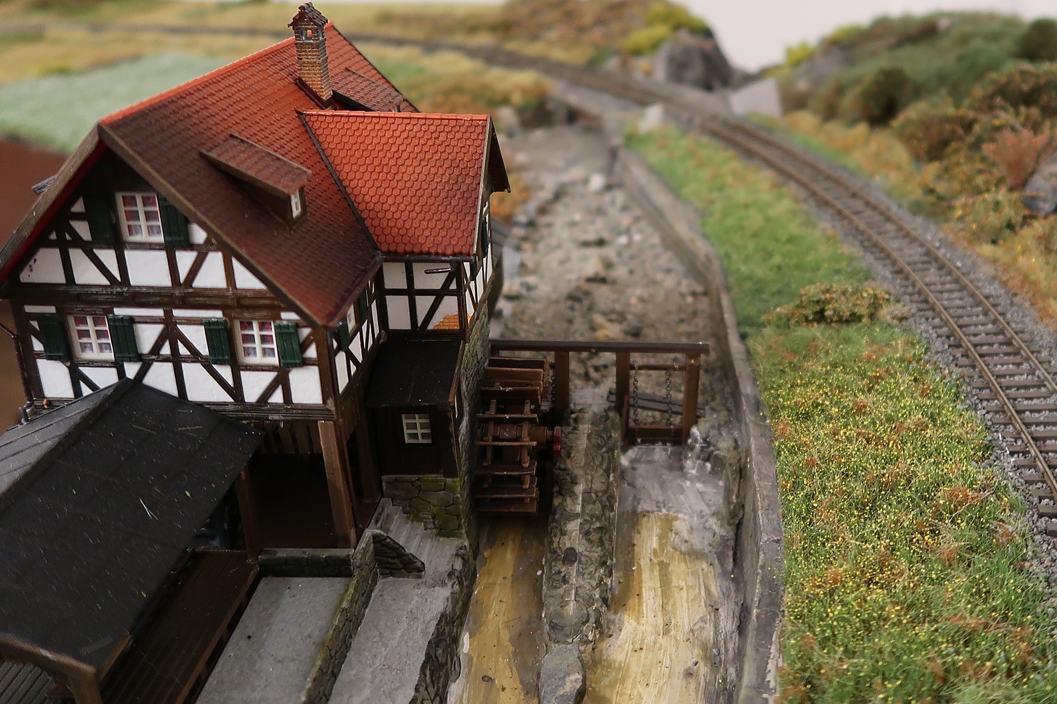

Pomaličku ale jistě zaobírám se myšlenkou na modelovou vodu.
Katr potřebuje vodu. Momentálně se snažím provádět podklad .Do koryta přítoku jsem vlepil pár kamínku napodobující skaliská,pak jsem nasypal pár kamínku valounku a přesypal jsem to jemným křemičitým štěrkem. Ale jakou použit vodu?Od jakého výrobce?Musím se podívat jak to dělají ostatní.
Tady už jeden modul který má za štěrkované pražce .

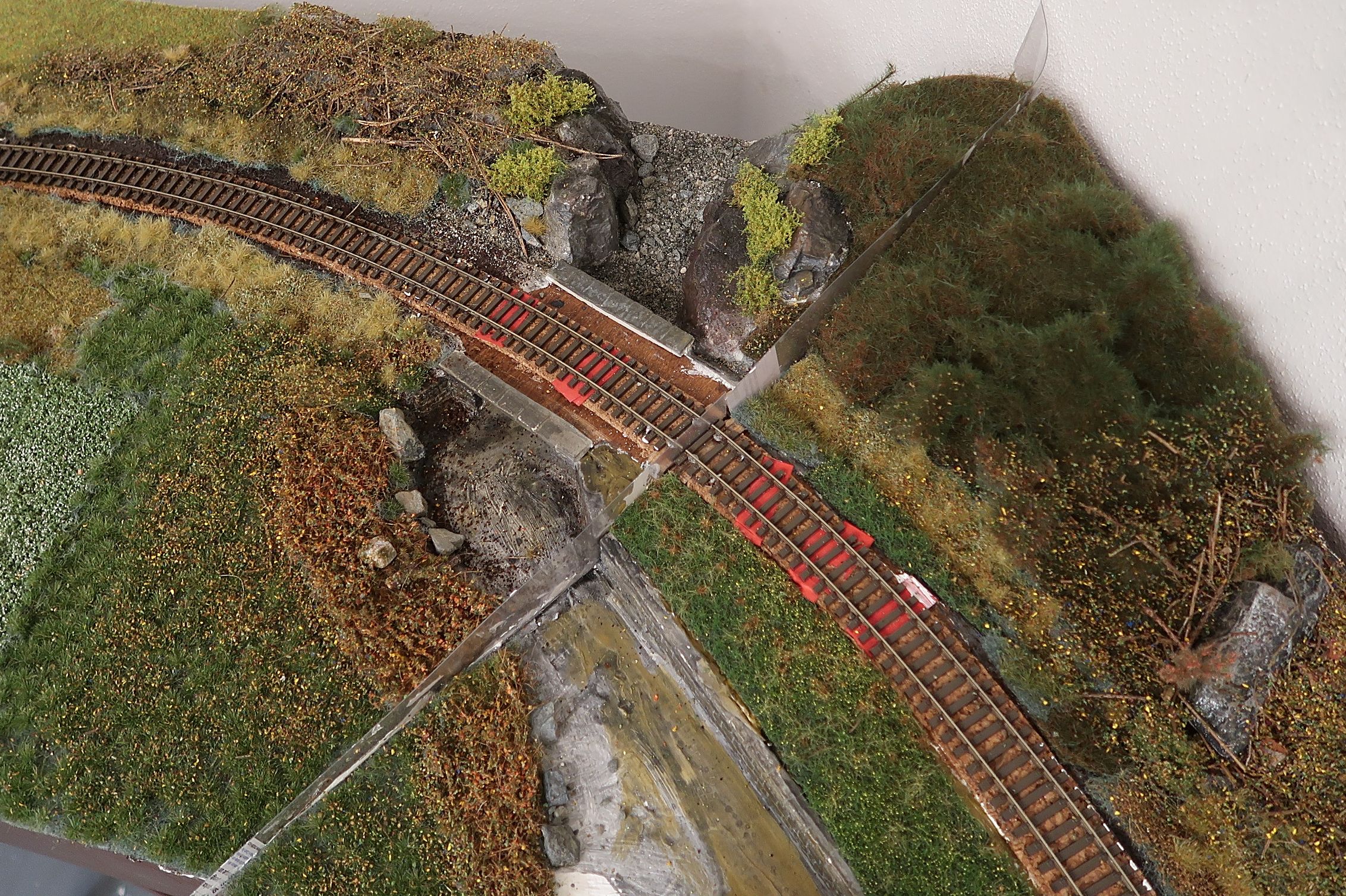

Příspěvekod veteran » pon 08 bře, 2021 11:07 am
Pokračují osazením rákosu. Taky trocha zeleně do koryta potoka náhonu vodního mlýna. At ty žabky mají kde kuňkat.No a vrbu,(vrby) .Kde ja seženu vodníka? To bude ořech. :D

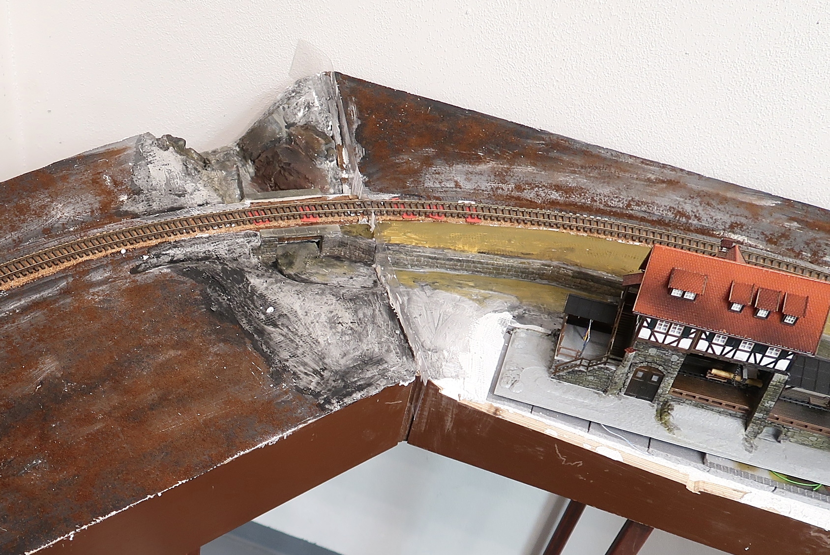

Parádní fotky. Jistě to máš v plánu, ale udělej to prosím trošku dřív. Natři styčné plochy modulů nějakou tmavší neutrální barvou, ať tak moc nesvítí ta styčná rovina (pokud to zatím není záměr a požaduješ naopak, aby svítila a ty jsi ji mohl maskovat, pak jako bych nic neřekl).
Příspěvky: 1571
Re: H0 moduly-veteran
Příspěvekod veteran » pon 08 bře, 2021 5:40 pm
od
Myšpulín » pon 08 bře, 2021 12:05 pm
Ahoj
Máš pravdu ,spoje budu teprv maskovat. Styčné plochy na fotu (asi týden )co jsem vyndal rozdělovací folie. Na některých fotkách je tam vidět.Při aplikací sádry a foliáže tento materiál vývzlinál na folijí. Materiál je jako guma a budu tomu maskovaní muset věnovat více času .
