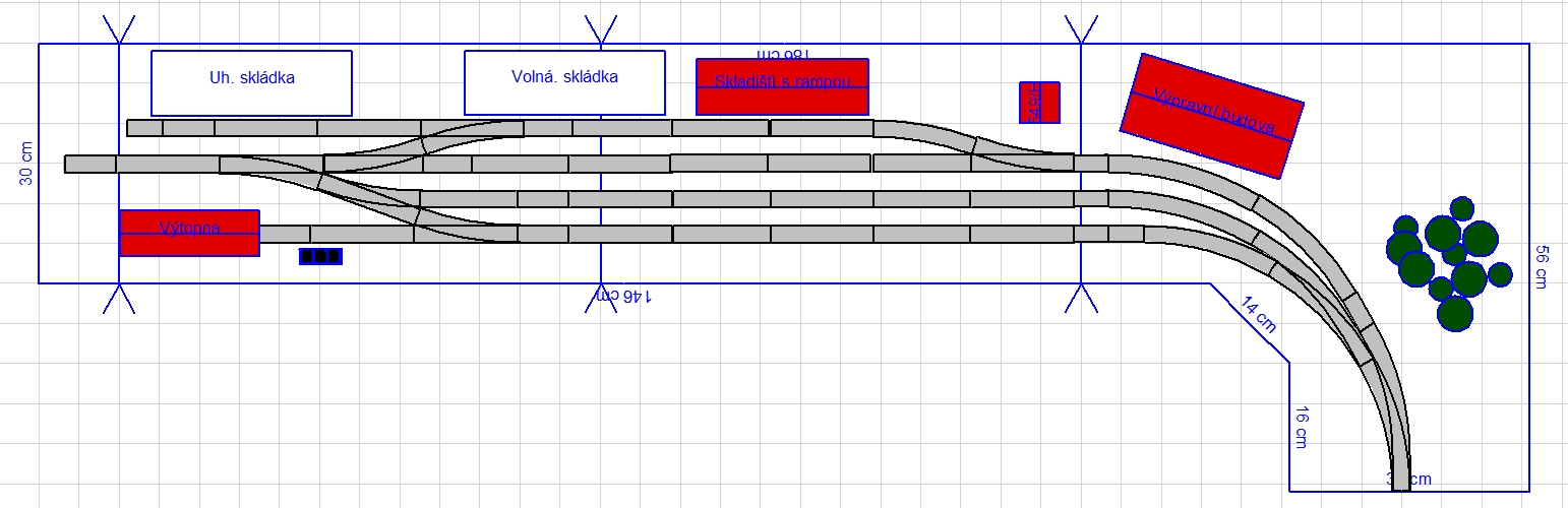

Měl jsem na mysli mít staniční budovu u vjezdového zhlaví. Tu kusou dát na druhou stranu ke konci stanice. Píši z mobilu, tak nemám možnost to nakreslit, ale snad je to teď srozumitelnější.

vmucha píše:Měl jsem na mysli mít staniční budovu u vjezdového zhlaví. Tu kusou dát na druhou stranu ke konci stanice. Píši z mobilu, tak nemám možnost to nakreslit, ale snad je to teď srozumitelnější.
Měl jsi na mysli tuto variantu?

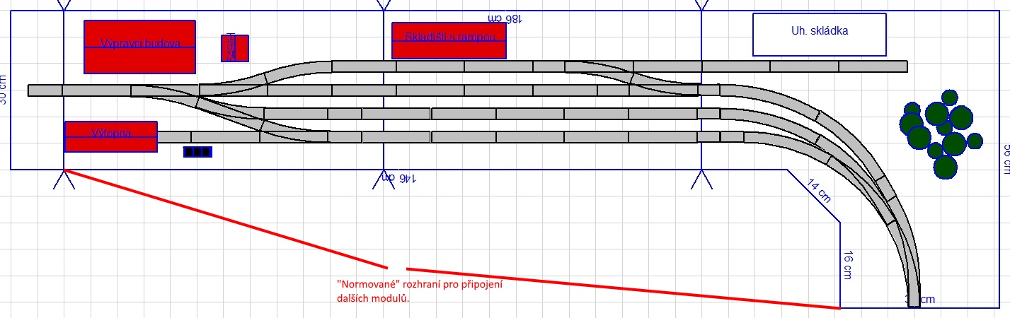

To, co je na schématu z Wintracku, je pouze jedno z plánovaných soumodulí, které plánuji postavit. Rozhraní pro připojení k dalším modulům bude umístěné podle obrázku níže. Toto soumodulí budu mít jako celek umístěné v bytě na viditelném místě jako diorama. V připadě potřeby ho sundám z police, namontuji nohy, připojím k ostatním modulů, které vyndám ze skříně a mám postavený layout. Schéma celkového layoutu jsem nikde neuváděl, protože může být díky zaměnitelnosti modulů rúzný.
Jak jsem psal na začátku vlákna, plánuji také postavit další dvě soumodulí a to zastávku s žel. přejezdem a zastávku s nákladištěm. Jejich schéma jsem nikde neuváděl. Samozřejmě také plánuji postavit samostatné obloukové a rovné moduly.
Co se týká časové posloupnosti, tak první zřejmě postavím zastávku s železničním přejezdem, obloukový modul, a teprve potom se vrhnu na stavbu soumodulí železniční stanice.
Plánuji také svou normu elektrického propojení modulů.
Na setkání jezdit neplánuji, protože je mi jasné, že kvůli zvolenému kolejivu, poloměrům oblouků a jinému rozhraní to není možné.
Mirek

Příspěvekod vmucha » ned 03 led, 2016 6:49 pm
milan ferdián píše:
Ano.

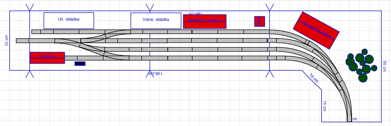

NA základě připomínek jsem vytvořil ještě další dvě varianty.
Varianta H má pouze výpravní budovu prohozenou s uhelnou skládkou. Staniční koleje jsou beze změny.
Varianta H

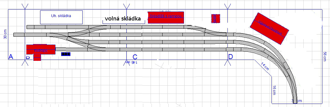

Varianta I má ještě navíc prodlouženou manipulační kolej a napojenou do zhlaví obloukovou výhybkou. Sice je tam už těch obloukových výhybek hodně, ale tato varianta má jednu velkou výhodu - na modulu se skladištěm jsou pouze rovné koleje a žádné výhybky. To by mi značně zjednodušilo stavbu.
Varianta I
Mirek
