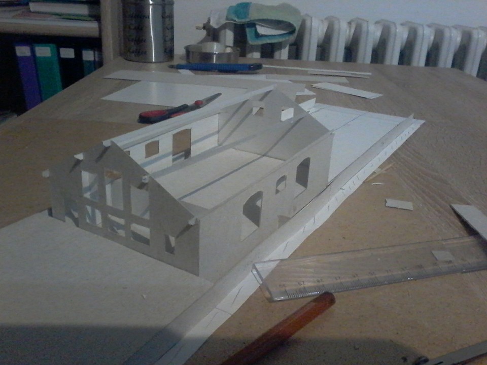

Příspěvekod VojtikJ » úte 24 úno, 2015 6:52 pm
copak vytisknout a nalepit na kartón to by šlo, jen nevím jak se s tím poperou nože :D
uvidíme, buď to fakt nechám střechu až jako poslední a na leaser, nebo když se povede před finálovka tak budu asi řešit ty nosníky
mezi tím příprava na verzi 1.1
a zde sestaveno, stěny jsou dvojtě(kravina, už vím :D ale zkusit jsem to musel)
už vím že bude verze 1.3, kontroloval snad xkrát ale i tak je několik rozměrů špatně :D
ještě jsem nalepil jen tak střechu abych viděl jak to vypadá

Příspěvekod VojtikJ » úte 24 úno, 2015 11:47 pm
Dal jsem se do přístavby.
v.1.0
až když jsem to dal k sobě jsem si uvědomil že se mi tam nevejde střecha :D
V.1.1 bude nižžší + příjdou snížit dveře a okna posunout dolů.

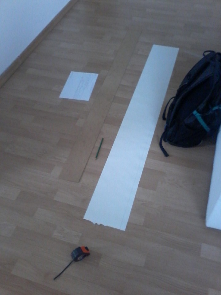

Příspěvekod VojtikJ » pon 07 pro, 2015 3:41 pm
příprava na další sklady, tentokrát by měla celá stavba pokrýt plochu 1600x20cm :D jedná se o 7skladů různých velikostí, tvarů a stavebních prvků (plech, zdivo, dřevo/ rampy,bez ramp). Momentálně už jsou základy nakresleny ale na fotce by stejně nebyli vidět.
teď si jdu připravit základ pod sýpku na uhlí
