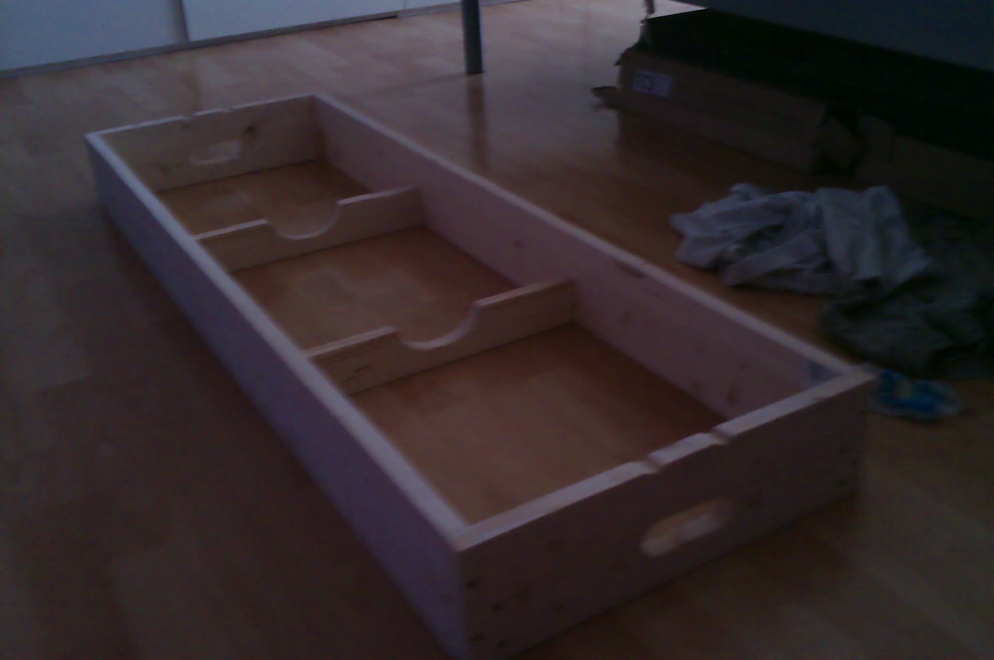

Příspěvekod Maňa » pon 18 čer, 2012 6:31 pm
tak zkouším první modul ,materiál je smrk(docela měkké dřevo) ,ale..... výsledek je vidět zde!
začínám moduly-TT epocha IV-V
