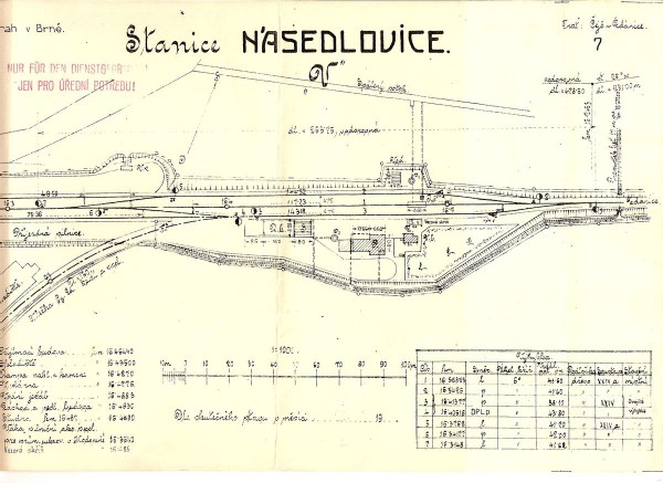

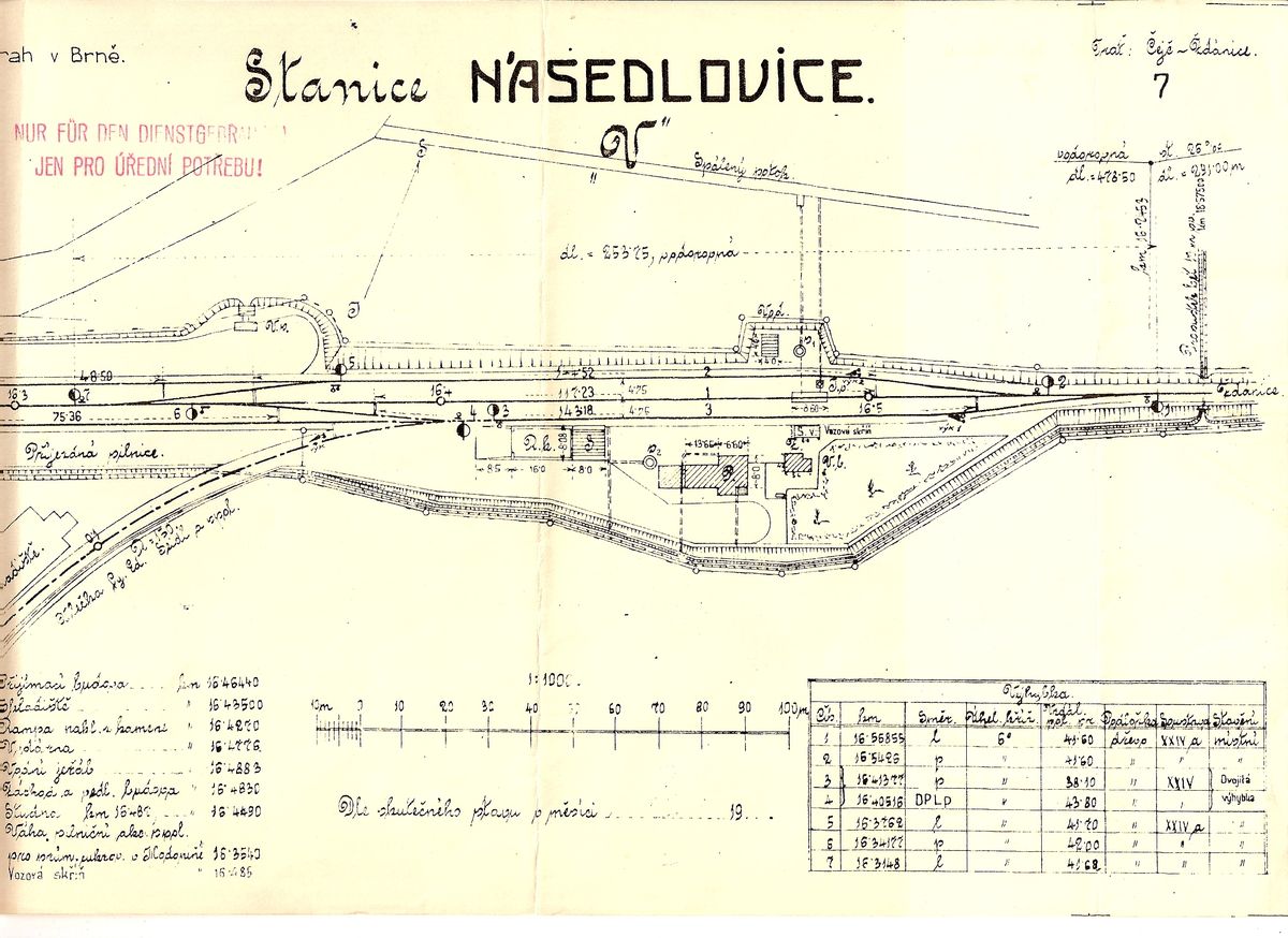

No něco již víme o kolegovi acerovi.Viz moje připomínky o něco výše.Když bych to rozebral,tak co se týká financi asi stejně na tom jak vojtas.Ten začínal se stanici Brandýs nad Labem,ale pokračuje aspoň zn.Polná.Časově,to je dnes velmi drahé zboží.Záleží na něm,ale přikláním se k tomu,co píše kolega Tomas_C.Existují velmi malé a zajímavé stanice,které se ti vejdou do pokojíčku,jako příklad můžu uvést stanici Cebiv nebo z tvého okolí,by se určitě něco našlo,třeba toto.
Re: Modulová stanice Nedvědice
Příspěvekod MirekTT » čtv 19 dub, 2012 9:22 am
milan ferdián píše:z tvého okolí,by se určitě něco našlo,třeba toto.
OFF topic: By mě zajímalo, proč to nezůstalo Násedlovicema a přejmenovali to na Uhřice u Kyjova, které jsou od toho nádraží ještě dál, než od Násedlovic trochu vzdálenější Žarošice. Že by úprava katastrálních hranic? Ty Násedlovice jsou opravdu nejblíž.
O tom, že Uhřice u Kyjova je "pan" námět na modulovku, nemusíme polemizovat. Hodně zajímavého rozmanitého provozu na malém prostoru. Navíc nevím o nikom, kdo by ji v téčku stavěl.
Ale do začátku doporučuju traťový modul, nebo alespoň vjezdový k chystané stanici. Stanicí bych rozhodně nezačínal.
