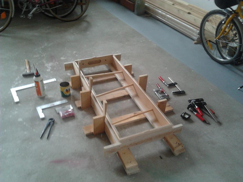

Příspěvekod vojtas » čtv 05 dub, 2012 11:30 am
Takže stavba oficiálně začíná...

Příspěvekod milan ferdián » čtv 05 dub, 2012 4:21 pm
No,držím palce :wink:

Příspěvekod milan ferdián » čtv 05 dub, 2012 4:23 pm
Takže máš vše.Co lepíš pod koleje ,korek?
Re: znk.Polná_N/1:160
Příspěvekod vojtas » čtv 05 dub, 2012 5:48 pm
jo bude korek,ale zatim ho nemám doma,z kolejí mám jenom jednu flexi
Příspěvekod milan ferdián » čtv 05 dub, 2012 5:49 pm
vojtas píše:jo bude korek,ale zatim ho nemám doma,z kolejí mám jenom jednu flexi
Tak jsi mohl mít v pohodě hotový modul v době dřevěné + položené kolejivo.Nezapomeň na úpravy výhybek a na přepínání srdcovky,byť bude stavění výhybek ruční.

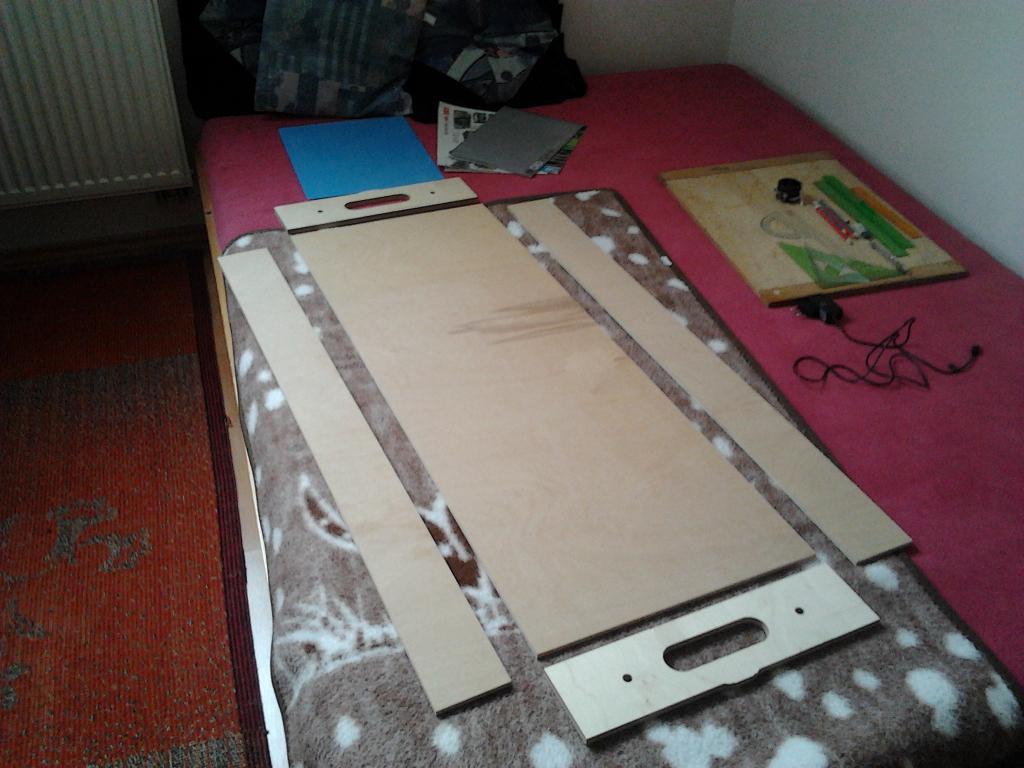

Příspěvekod vojtas » pát 06 dub, 2012 9:59 am
Tak už se lepí v tomhlectom bazmeku,a děda překvapil hláškou:Tak už sem si vzpoměl i na tu tvář táty toho tvýho mendeho :lol:
Korekce textu.moderátor
Příspěvekod N-Rumcajs » ned 08 dub, 2012 5:01 pm
Nemusíš modul zaklápět překližkovou deskou, stačí pod kolejemi výztuha. :) Mrkni na stránky Radka Mendeho sem http://www.radyme.websnadno.cz/Uvod.html tam uvidíš jak vzpěra (podklad kolejí vypadá). Jsou to stavebnice, ale princip je shodný na rovných modulech.

Příspěvekod vojtas » pon 09 dub, 2012 6:51 am
Já tam tu překližkovou desku mám z toho důvodu,že pro moje podmínky to hoodně zjednodušilo celou konstrukci...
