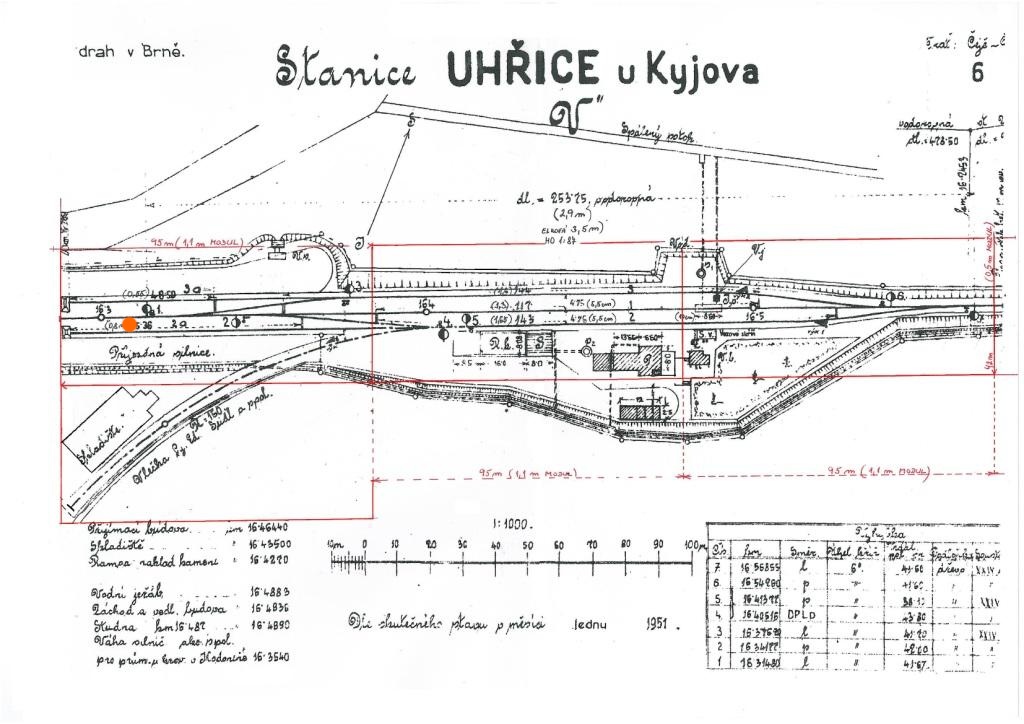

Příspěvekod mnitka » sob 29 říj, 2011 3:04 pm
V roce 1951 to podle plánu byla stanice, nevím jak je to nyní podle nových parametrů...
Zřejmě to bude v názvosloví..., co byla v roce 1951 stanice?
Drátovody skutečně byly k ovládání výměn.
No nevím..., v plánku je na koleji 2 a 3 výkolejka, z toho soudím, že Uhřice na tomto plánku nebyly "stanicí".
A k čemu v "nestanici" drátovody k výhybkám?
Navíc, odkud byly výměny přestavovány?
Kde bylo stavědlo?
Dálkově přestavované výhybky bez vjezdových návěstidel? Tedy na D3... to nějak nehraje!
Historie bude zřejmě bohatší než se zdá. Podle mě stanice kdysi bývala obsazena dopravními zaměstnanci (výpravčí, výhybkář). Drátovody budou pozůstatkem ovládání vjezdových návěstidel, která byla zřejmě ovládána z kozlíku v dopravní kanceláři nebo nvě kanceláře na verandě např. http://pacifikem.cz/foto/212_nadrazi/21 ... -09_00.jpg
Stálo by za to zapátrat po betonových základech případných vjezdových návěstidel a zbytcích kozlíku.
Vše jsou jen mé doměnky. V každém případě dálkově ovládané výměny v nákladišti bez dopravních zaměstananců je nesmysl.

Příspěvekod mnitka » sob 29 říj, 2011 3:18 pm
http://mirektt.rajce.idnes.cz/Vylety%2C ... C00987.jpg
Kam to vede? Vždyť je to už mimo výhybky.
Nebyly na přejezdu mechanické závory?

Příspěvekod saman55 » sob 29 říj, 2011 4:13 pm
mnitka píše:http://mirektt.rajce.idnes.cz/Vylety%2C_postrehy%2C_zajimavosti_III/#DSC00987.jpg
Sice sem v té stanici nikdy nebyl,ale myslim si že fotograf má za zády ještě výměnu podle poloháku..Fotograf mirektt to bude vědět líp než já.

Příspěvekod mnitka » sob 29 říj, 2011 4:21 pm
počítám, že Mirek stál v místě oranžové tečky.

Příspěvekod Tomas_C. » sob 29 říj, 2011 4:50 pm
Trať sice měla zjednodušený způsob řízení dopravy (lichoběžníky...)
,,,ale od 16. 5 1953 do grafikonu roku 1970-71 byl na trati zaveden normální provoz dle předpisu D2 nikoliv D3.
Tak proč by to nemohly být drátovody k vjezdovému návěstidlu...

Příspěvekod mnitka » sob 29 říj, 2011 5:02 pm
Tomášův příspěvek hovoří za vše
Vjezdová návěstidla byla, důkaz je např i zde http://www.k-report.net/diskuse/archiv2 ... hiv-4.html
Drátovody jsou k bývalým vj. návěstidlům a předvěstem (pokud byly instalovány).
mnitka

Příspěvekod MirekTT » sob 29 říj, 2011 6:57 pm
Ano, stál jsem při focení u "tečky". Ale odkud kam drátovody vedly..... Je třeba vzít v úvahu, že lichoběžníky se mohly dostavět až po zrušení mechanik při modernizaci 255. Ale je to jen moje úvaha. Jako děcko jsem tudy jezdil na kámošovu chatu na prázdniny a závory si tu nepamatuju. I k výkolejce z vlečky by to nevedlo, protože ta byla mnohem blíž, nežli drátovodný tunel. Bohužel si to moc nevybavím, to focení probíhalo v rychlé dvacetiminutovce. Navíc nebyl čas a před tím jsem na tom nádraží nikdy nebyl, jen projížděl kolem.
