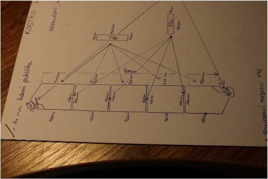

Z čeho plánuješ kostru modulu?

Re: Modul žst. Podbořany
Příspěvekod MilanS. » čtv 25 srp, 2011 8:37 am
Z 8mm překližky.
Příspěvekod milan ferdián » čtv 25 srp, 2011 8:56 am
MilanS. píše:Z 8mm překližky.
Doporučuji 10mm bukovou.Dan ti doporučí určitě 12mm bříza.
Příspěvekod MilanS. » čtv 25 srp, 2011 9:00 am
aaaa děkuji. Snad se v Chomutově najde nějaká pila. V baumaxu jsem nenašel.
Příspěvekod Dan Buchtela » čtv 25 srp, 2011 10:07 am
Už to tu mnohokrát zaznělo. Nekupuj levnou překližku z hobby marketů, není kvalitní. Najdi si nějakého podejce deskových materiáků v okolí, většinou mají i formátovací pilu.
Příspěvekod mlha » čtv 25 srp, 2011 12:42 pm
MilanS. píše:Dám na tebe. takže mi to vychází 5 segmentů. Stanici jsem prodloužil o 1 metr.
Já bych to udělal na metrové délky,dá se poskládat i do normálního kufru auta
Příspěvekod radekkrupka » čtv 25 srp, 2011 2:21 pm
Nebylo by lepší začít pořádným plánem? Nebo ho máš?
radekkrupka
Příspěvky: 1926
Příspěvekod MilanS. » čtv 25 srp, 2011 2:40 pm
Mám na papíře. Bohužedl virtuální forma není. jian jsem si to i převedl do měřítka 1:1 a funguje to vše v pořádku odzkoušeno i kusy kolejem ( rozvržení ) mělo by to sedět. Risk je risk když se nepovede - všecko se dá opravit.
Příspěvekod marwin » čtv 25 srp, 2011 2:53 pm
MilanS. píše:Mám na papíře. Bohužedl virtuální forma není. jian jsem si to i převedl do měřítka 1:1 a funguje to vše v pořádku odzkoušeno i kusy kolejem ( rozvržení ) mělo by to sedět. Risk je risk když se nepovede - všecko se dá opravit.
Jake kolejivo vubec pouzijes? A jake mas ve vykresu nejmensi polomery oblouku a vyhybek?
Podle prvniho schematickeho planku to vypada, ze chces Podborany narovnat. Neni to skoda, kdyz se tak hezky ve skutecnosti krouti?
BTW. pokud mas planek nakresleny rukou, tak vem fotak a vyfot ho, vlozit sem fotky neni problem.
Příspěvekod mlha » čtv 25 srp, 2011 2:57 pm
Podíval jsem se na mapy a ty dva oblouky by přidaly na zajímavosti

Příspěvekod MilanS. » čtv 25 srp, 2011 6:56 pm
Mno můžu Vás jedině potěšit oblouky budou na každém zhláví. Mno a vůbec nevím ty poloměry jak se měři prostě co a jak a kolik stupňů u vyhýbek. Kolejivo mám Piko flexi a vyhýbky taky Piko příme - levé a pravé.

Příspěvekod MilanS. » čtv 25 srp, 2011 7:16 pm
Vůbec nevím kolik má být ten poloměr. Nevím kolik to má být stupňů v těch rozích. jaký poloměr jak se měří toto opravdu nevim. Jinak vím že první vyhýbka od žatce bude oblouková pravá. Chápete mě s těma stupňěma v tom rohu v tom malým obloučku? - půlkruhu
