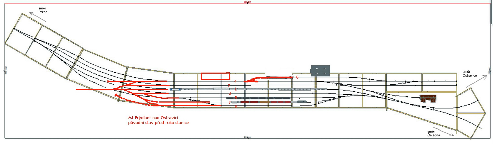

Ještě doplňující informace.Dle původního plánu kolejiště stanice koleje 6,4,2,1,3,5,7 a 9.Na frýdeckém zhlaví ležela trojcestná výhybka odsazená.Kolej 6 byla propojena výhybkou číslo 13,takže kusá nebyla.Bohužel ,chybí mi ten nejzajímavější kousek a to na freštántském zhlaví ,ta pasáž s lokomotivními remízami a napojení na trať na Bílou.Na frýdeckém zhlaví za trojcestnou výhybkou v odbočné větvy je tzv stromkové rozvětvení.,na výkrese dost špatně čitelné.

Rekonstrukce původního stavu zhlaví dle podkladů, před prodloužením staničních kolejí směrem na Pržno.

Ale zapomněl jsi Milánku sdělit, v kterém roce se tato rekonstrukce prováděla, protože již v roce 1955 byla stanice podle mého schématu (viz. http://kontaminace.cenia.cz ), chybí mi tam jen vlečka z manipulační skupiny směrem na Frýdek. Náznak zarostlé koleje tam budu dělat, v roce 1970 už se totiž nepoužívala.
A remíza byla ve stanici jen jedna a tu tam mám (fungovala pouze jako topírna bez jámy a zbrojení) a remíza o dvou stáních stojí až ve Frýdlantě zastávka, tam probíhalo zbrojení a údržba lokomotiv a motorových vozů, později, kdy byla i tato zrušena dojížděly motorové vozy z Frýdku Místku a dozbrojování naftou probíhalo z cisterny, přistavené na vlečkové části , vedle odbočky na Ostravici. Dokonce se mi s pomocí jedné místní stavědlářky podařilo zrekonstruovat kompletní kolejiště stanice i se zastávkou a přilehlou vlečkou, která se za zastávkou napojovala na trať směr Ostravice a dokonce mám i schéma osazení návěstidly. Budou to mechaniky, s čehož teda moc radost nemám, ale budou přesně podle skutečnosti z r. 1970.
