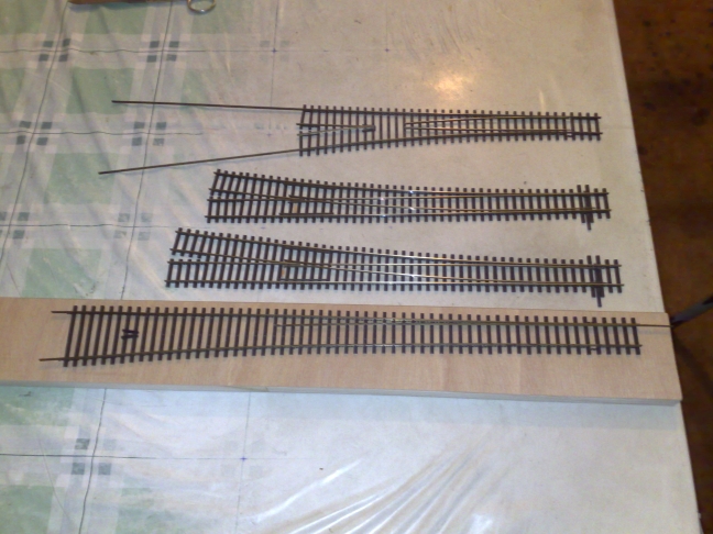

Bylo dost pracovně, tak jsem se k radostem dostal až včera večer :roll: . Možná k tomu přispělo i to, že mi včera volali od p. Kresty abych si vyzvedl objednané zboží. Všeho jsem nechal a hned tam spěchal. Že mi dorazil parkovací magnet pro FallerCar mě spíš pobavilo :D (objednán byl v Listopadu 2009 :!: , na druhou stranu potěšilo, že moje objednávka nikam nezapadla a byla nakonec kladně vyřízena / je mi jasné, že obchodník v tom byl nevinně a dělal co mohl, nicméně u Fallera by se měli trochu zastydět :evil: ). Podstatné však bylo, že dorazily objednané výhybky EW5 a EW6 od Tilligu. Tak jsem hned provedl srovnání s mými pokusy "Kterak z Tilligovic podloží slušný vexel vytvořit". Pro představu přikládám foto.
Takže to vezmeme od vrchu:
Nahoře je klasická EW3 (použito pouze podloží, pruty už si brousím sám :mrgreen: )
pak následuje originál EW5
další je taky originál EW6
no a nakonec Kunčická EW10 :?: (Prosím omluvte sníženou kvalitu. Na začátku pokusu byly bez rozmyslu použity krátké kolejnicové pruty. Výhybku se tudíž nepodařilo zcela dokončit. V rozvětvení chybí ještě posledních 8 pražců :oops: )
061120101413 zmenšeno_.jpg (230.37 KiB) Zobrazeno 9926 krát
Z fotky je taky krásně vidět Tilligovic finta, jak z lidí vytáhnout větší množství pětníků. EW6 je vlastně jen variací na téma EW5. Udávaný poloměr odbočení je překvapivě u obou uveden shodný a to 2200 mm. Rozdíly jsou 2:
1) za srdcovkou nepokračuje odbočka v oblouku, nýbrž rovně. Důvod je zřejmý. Z úhlu odbočení se rázem stalo 6,34° proti 9,4° u EW5.
2) přidali ještě pár pražců a tím se z 361 mm u EW5 rázem stalo nádherných 389 mm u EW6 (kolik asi stojí 2 x 28 mm flexi kolejiva :?: :mrgreen: :mrgreen: :mrgreen: )
Po štrapáci s krátkou kolejnicí jsem to zkusil přepočítat :oops: . Výsledek docela potěšil. Délka (Kunčické EW10) vychází na 531 mm při úhlu odbočení 6°, úhlu na srdcovce 4,5° a poloměru oblouku 2700 mm. Samozřejmě lze vyrobit jakýkoliv typ výhybky od levé obloukové přes souměrnou až po pravou obloukovou.

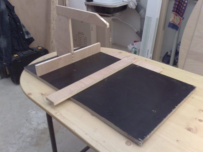

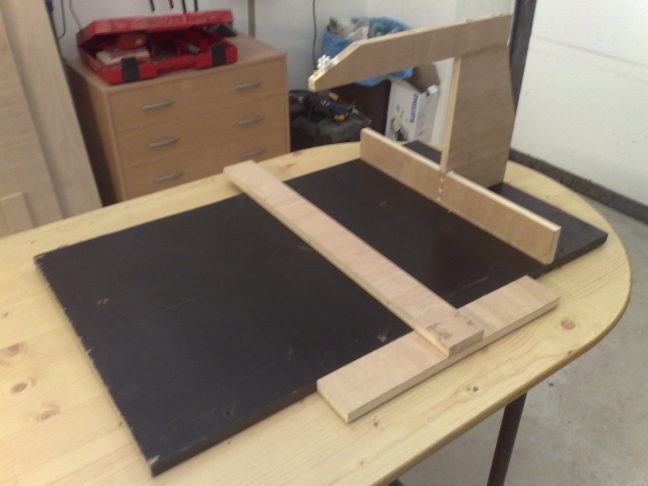

Protože Dašek stihnul dokončit "kolejení" a elektrifikaci svých modulů a urputně se dožaduje "doby polystyrénové", bylo třeba vytvořit "daaký forichtung" na řezání polystyrenu. Výsledek mého snažení je na fotkách. Funkční zkouška bohužel zatím neproběhla, neboť slíbenou FZ1 Dašek zatím nedodal :D

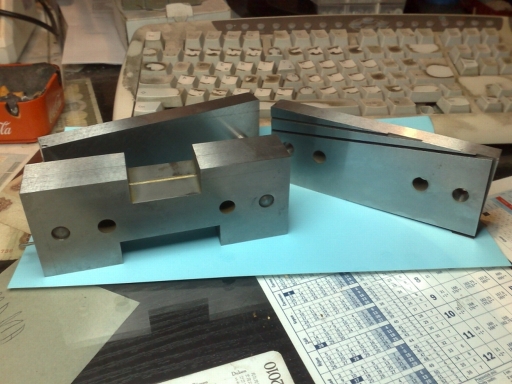

zdravím Vás pánové, jakým způsobem vyrábíte jazyky, opornice a srdcovky u vašich samodomo výhybek? Máte už nějaký přípravek?
mnitka
Příspěvky: 1225
Re: Moduly z Kunčické SOKOLOVNY
Příspěvekod Ferda » čtv 09 pro, 2010 12:10 am
SamoDomo. Mlha má podobný. Prezentoval jsem zde http://ferda-ov.rajce.idnes.cz/Moduly_z ... 101347.jpg

Ferdo,řezačku můžem sklidit,už to je vyřešené.
