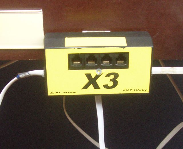

Zrovna minuly tyden mi JKI alias Jozko Kiss z BA vycital, ze mu vadi piskani Vedzesu,
pri vypadku DCC na X3 a ze by chtel to piskani zrusit.
On si neuvedomuje, ze prave chyby na X3 zpusobuji vymazani adresy v EEPROM ovladace nebo jeho "zcervenani".
Teda pokud piska Vedzes pri vypaddcich DCC, treba okamzite zkontrolovat rozvody, kabely a zasuvky X3 na privodu do Vedzesu,
jinak vam budu ovladace zkapinat.
Treba v Povazskej Vedzesy vubec nepiskaly a ani jeden ovladac neexnul.

Minulý týden jsem měl na setkání FREMO v Børkopu (Dánsko) problém s ovladačem OTO MD, po připojení k rozvodu LocoNetu se vůbec nerostvítil displej, ovladač byl mrtvý. Doma jsem ho používal s centrálami YD7001 a RB1110 a fungoval normálně. Považuji ho za dobrý, ovládání je celkem logické, i když ovšem je hodně odlišné od ovládání FREDů. To není problém, jestliže ovladač používám doma s několika přáteli, kterým ovládání vysvětlím, ovšem na mezinárodním setkání kde je několik desítek "strojvedoucích" je to problém. Fredy na layoutu fungovaly kdekoli. Nutno ovšem uvést, že se nám nepodařilo použít ani ovladač Digitrax DT402 - nebylo možné zadat adresu lokomotivy a při připojení k LocoNetu se na displeji objevil údaj napětí 7,5 V, což je o dost méně než při připojení k mé centrále YD7001 (indikovalé napětí je v tom případě 10,7 V.
Zdeno mi na můj mailový dotaz napsal, abych zkusil jinou centrálu, ovšem žádat o to organizátora techniky na setkání je vyloučeno, protože Fredy i DT4 Digitrax fungovaly kdekoli. Na setkání byla použita centrála Intellibox. Po návratu domů jsem OTO připojil k centrále YD7001 a fungoval jako dřív, šlo tedy zřejmě o problém s napětím na rozvodu LocoNetu (pochopitelně tady nikdo nepoužívá označení X3).
