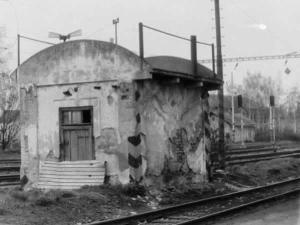

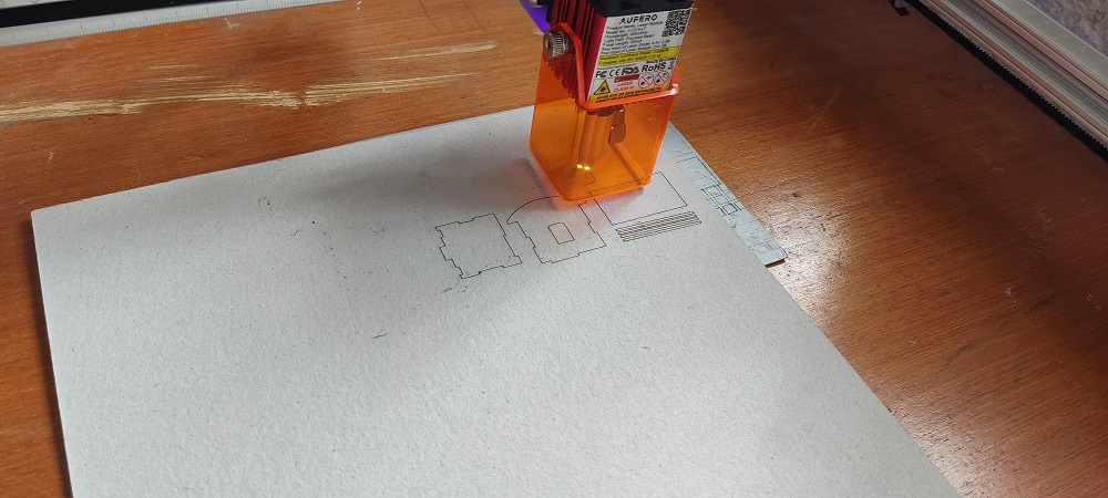

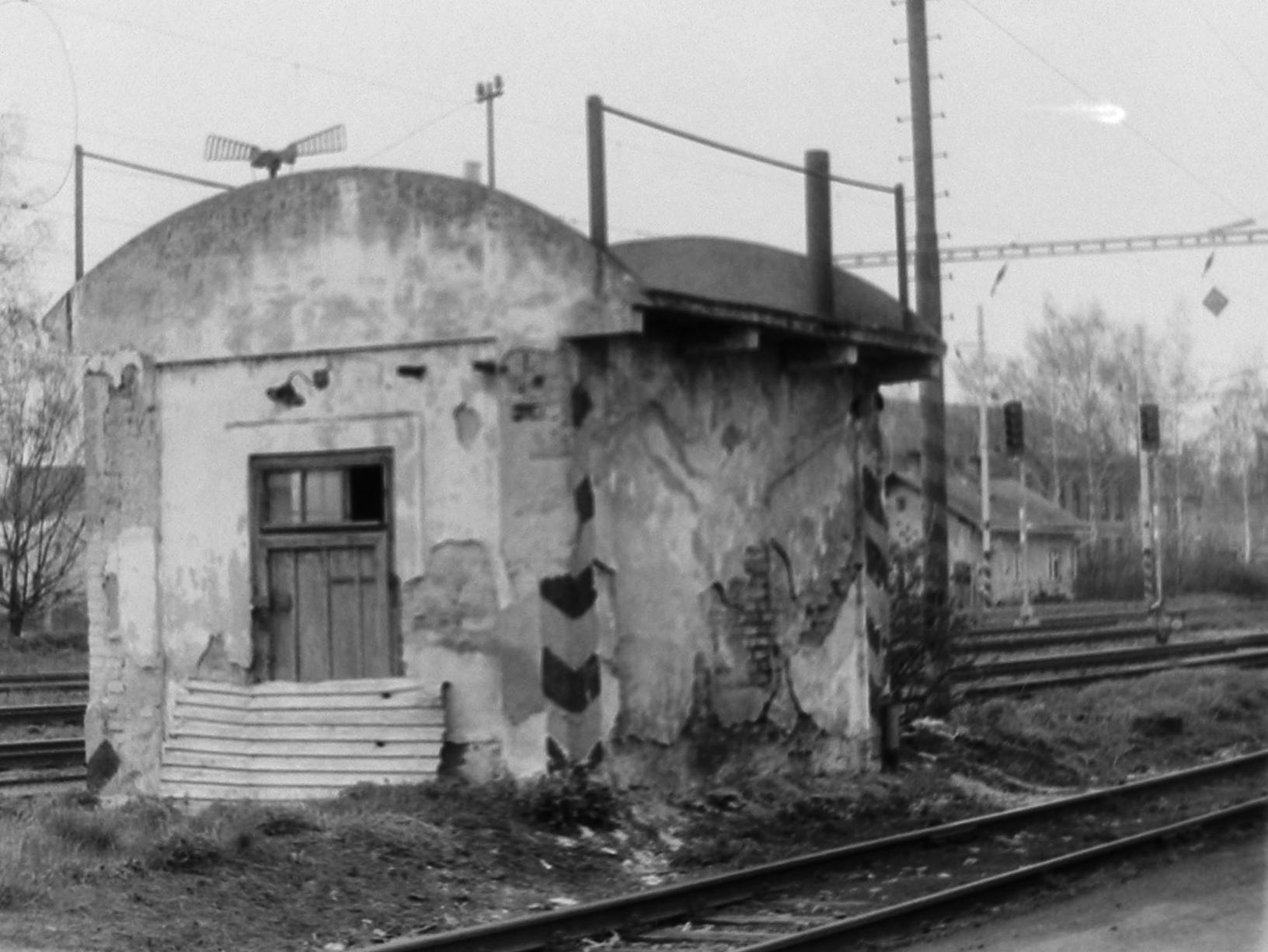

Objekty na modulišti jsem plánoval vlastní kosntrukce aby trochu odpovídali realitě. Proto jsem očkem pokukoval po nějaké gravírce, a nakonec se mi jedna zánovní dostala do rukou za slušný peníz. No a jakmile byla doma, už mě svrběli prsty na myši abych nakreslil a vyzkoušel co ten stroj umí. A světe div se ono jsem se asi do toho zamiloval. Pro ukázku přidávám sestavený základ kolejové váhy pro stanici a pro porovnání přikládám i předlohu. Snad se mi ji podaří dokončit v podobném stylu jako byla předloha na obrázku.

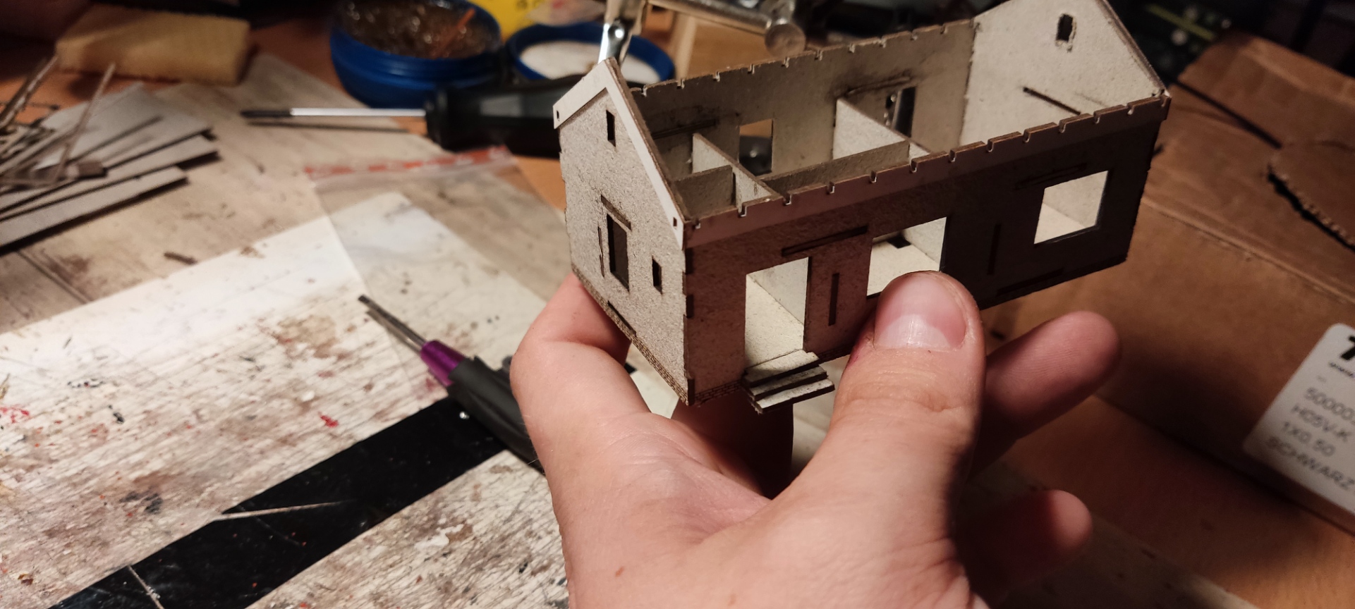

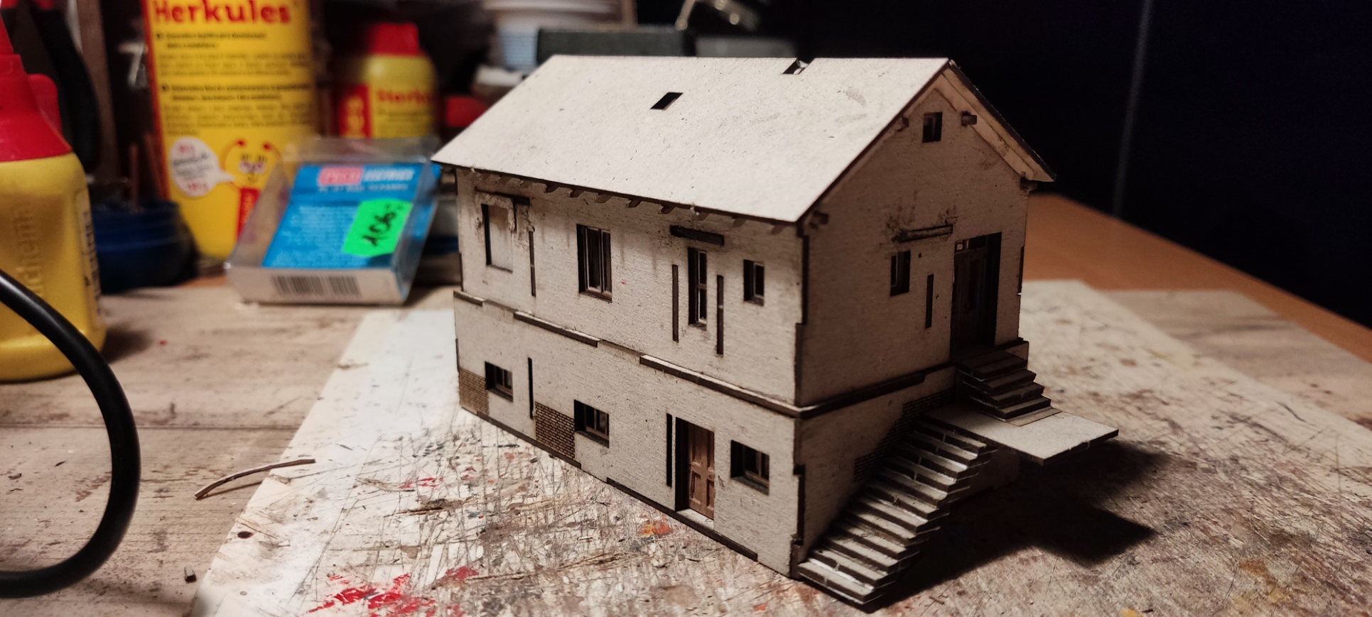

Příspěvekod kapmor » pát 08 zář, 2023 7:23 am

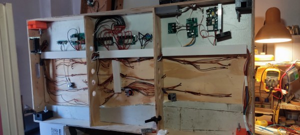

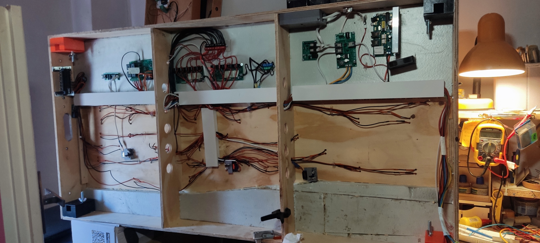

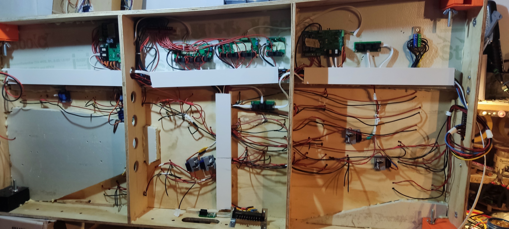

Termín svatováclavského ježdění se blíží a můj čas ke zprovoznění stanice se rapidně krátí. Včera jsem akorát dodělal elektrické zapojení modulu 2 a pustil se do přepracování provizorní elektriky na modulu 1. Fotku původního zapojení ani dávat nebudu, to byl smotek drátů, který vypadal přesně jako klasické fotky z internetu zamotaných datových center.

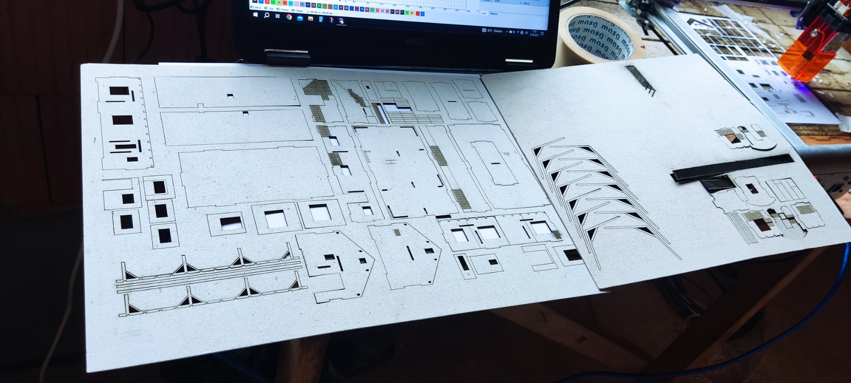

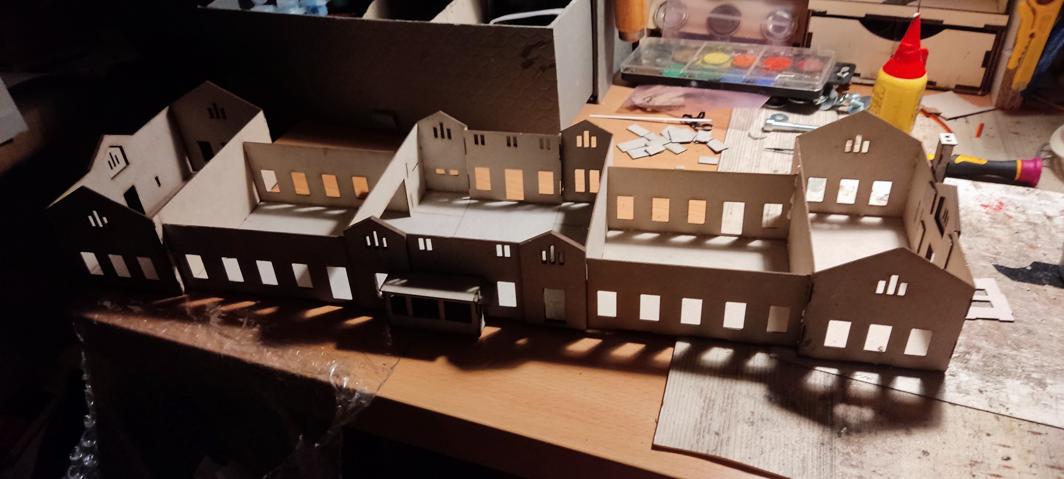

Aj jsem trochu pohl s testovacími stavbami a vypálil a částečně začal sestavovat zkušební vzorek stavby. Aspoň nebude ta plocha okolo kolejí tak prázdný, když tam naskládám tyto testovací vzorky :)

Příspěvekod kapmor » pon 25 zář, 2023 12:06 pm

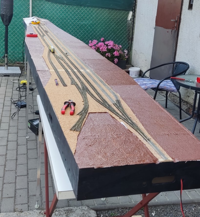

Podařilo se mi dokončit zapojení i prostějovského zhlaví a nastala chvíle oživení, které se dá se říct povedlo. U MGP jsem zprovoznil výhybky a propojil s jmri. Dál jsem se bohužel nestihl dostat. Přítelkyně mi ještě natřela nehezký styrodur na modulech na hnědo včetně vrstvy ubrousků, aby to vypadalo trochu lépe na veřejnosti. Proběhla i základní jízdní zkouška a uvidíme jak to bude vypadat na setkání v provozu.

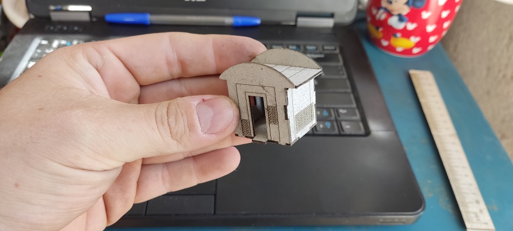

Pohl jsem i s budovami a mám teď domky co jsou umístěny na obou zhlavích a korpus nádražní budovy

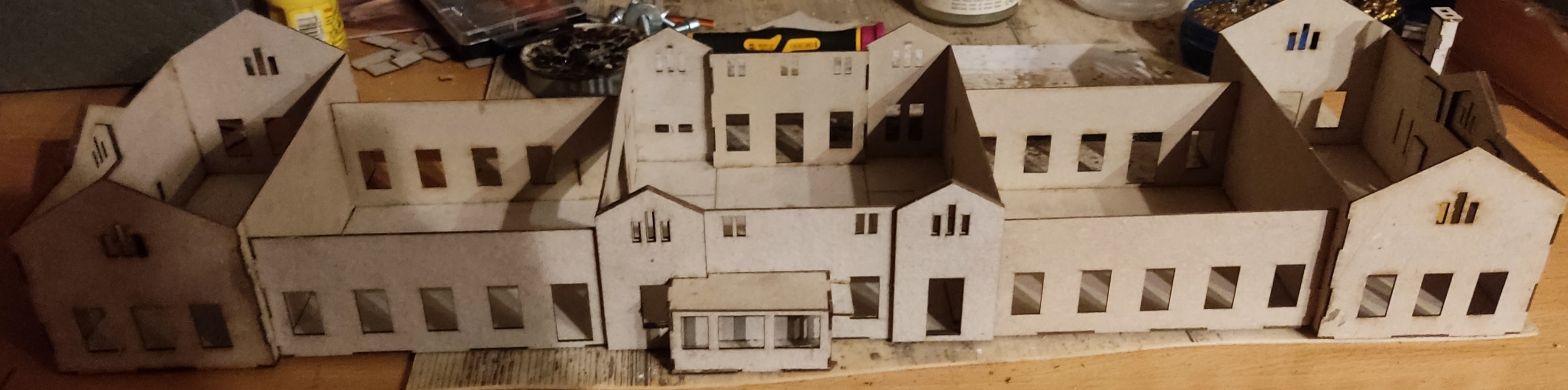

Příspěvekod kapmor » pon 25 zář, 2023 12:08 pm
a schválně kdo uhádne co je na té nádražní budově špatně? :P

Příspěvekod marian_r » pon 25 zář, 2023 12:26 pm
kapmor píše:a schválně kdo uhádne co je na té nádražní budově špatně? :P
nemá strechu

Příspěvekod Ivan » pon 25 zář, 2023 12:45 pm
Hezky pokracuješ!
Nejsou tam dveře navíc místo okna, vlevo od hlavního vchodu?

Příspěvekod kapmor » pon 25 zář, 2023 8:58 pm
omlouvám se dávám fotku na trochu lepším světle
Jinak ano střecha, okna a interiér chybí, ješte nebyli zkreslený, to už nestíhám. A dveře jsou umístěny taky kde mají být. To jsem si radši zkontroloval.

Příspěvekod JaCi » úte 26 zář, 2023 2:10 pm
No... Je zrcadlově převrácená ;-)

Příspěvekod kapmor » úte 26 zář, 2023 4:52 pm
JaCi píše:
bingo, uznale mručím :D
Bohužel mi to takto přetočil lightburn než jsem si toho všiml. Naneštěstí je to prototyp, kde to tolik nevadí a odzkoušej se jak pasují díly aspoň :)

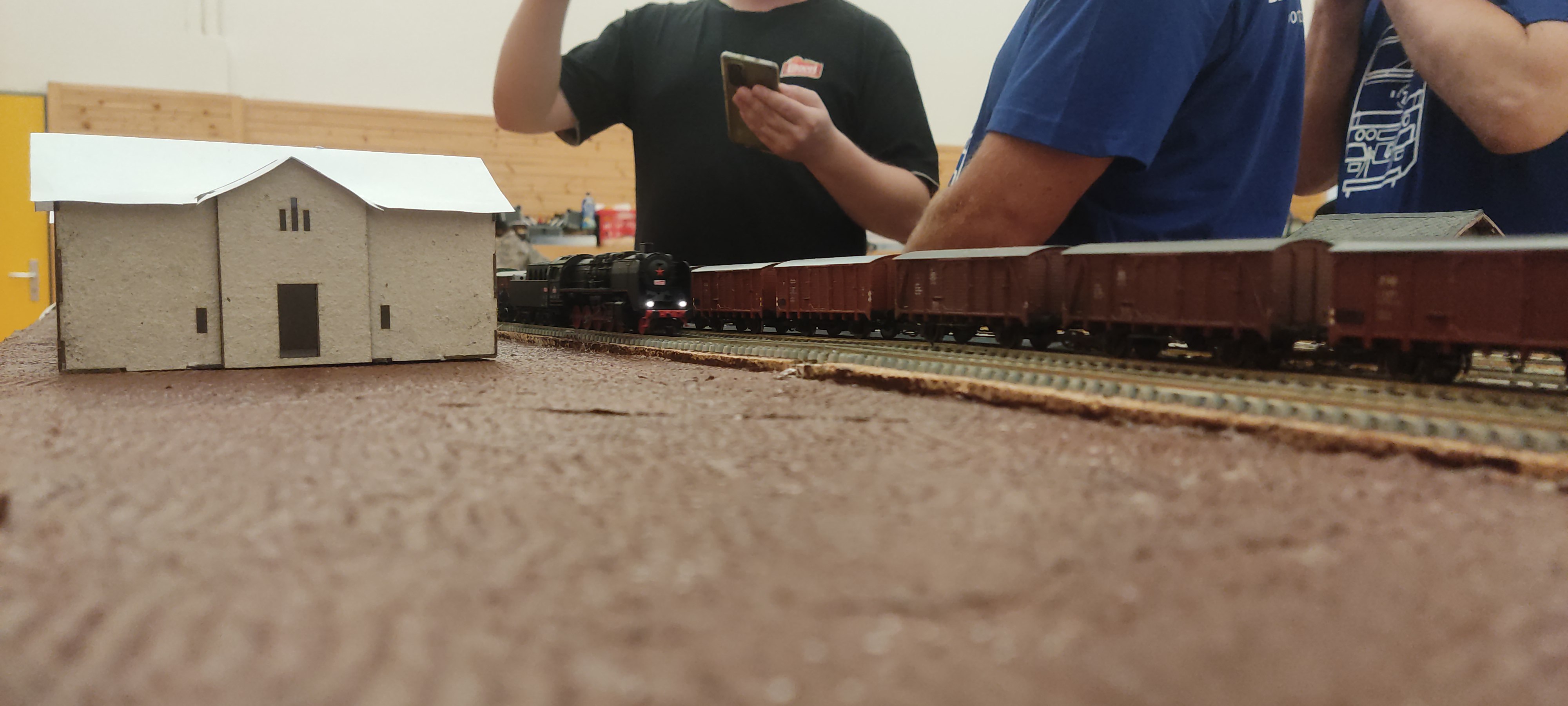

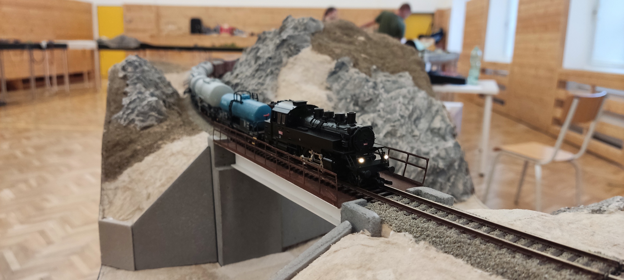

Příspěvekod kapmor » čtv 05 říj, 2023 11:03 am

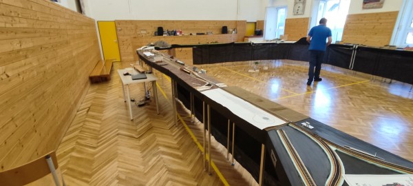

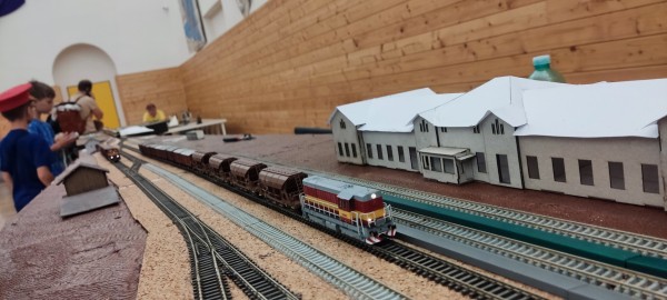

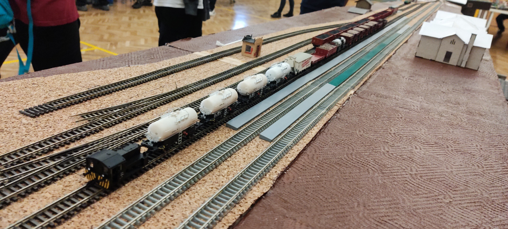

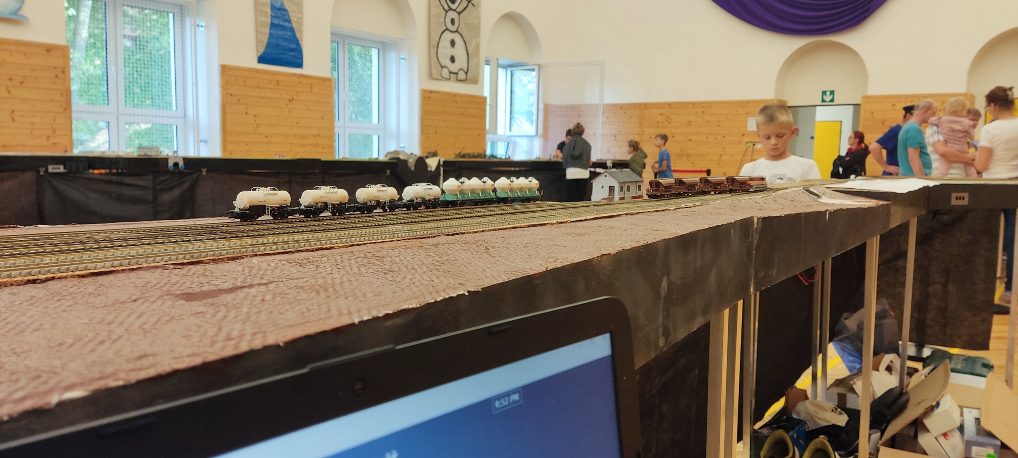

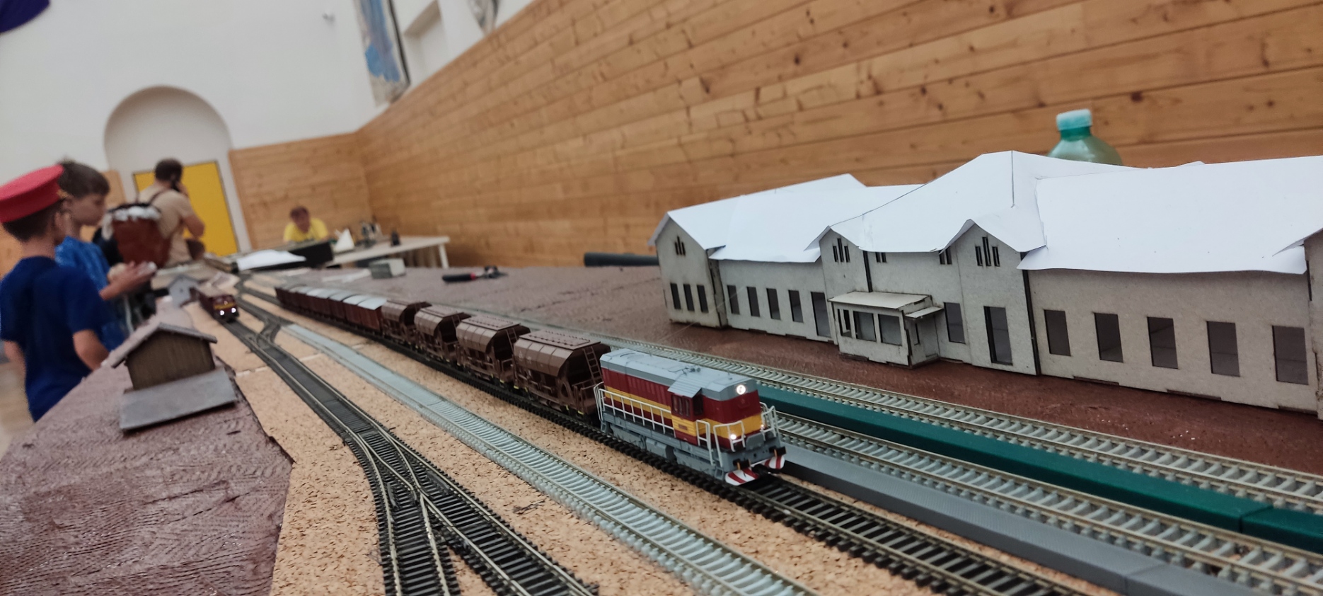

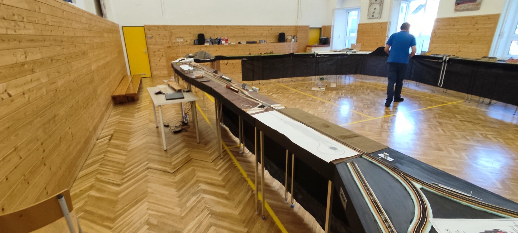

O víkendu proběhla výstava a stanice prošla vcelku náročnými testy, Provoz byl dost zahuštěn vlaky jezdili jeden za druhým. Hned na začátek když se začali objevovat návštěvníci se něco stalo v zapojení zhlaví vedoucího do smyčky a než jsem to ukončil výluku, tak se stanice zasekala soupravami. Kromě rána fungovala stanice až nečekaně dobře a myslím, že zátěžovým testem prošla. Teď už jen se zaměřit na části, kde nebyl úplně hladký průchod. Níže pár rychle pořízených fotek, když už nebyl provoz tak silný.

Příspěvekod kapmor » čtv 05 říj, 2023 11:06 am
no i takové soupravy někteří kolegové vypravili, jen dojela tak 3m od stanice a začala klouzat :D
