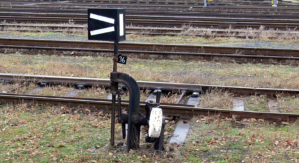

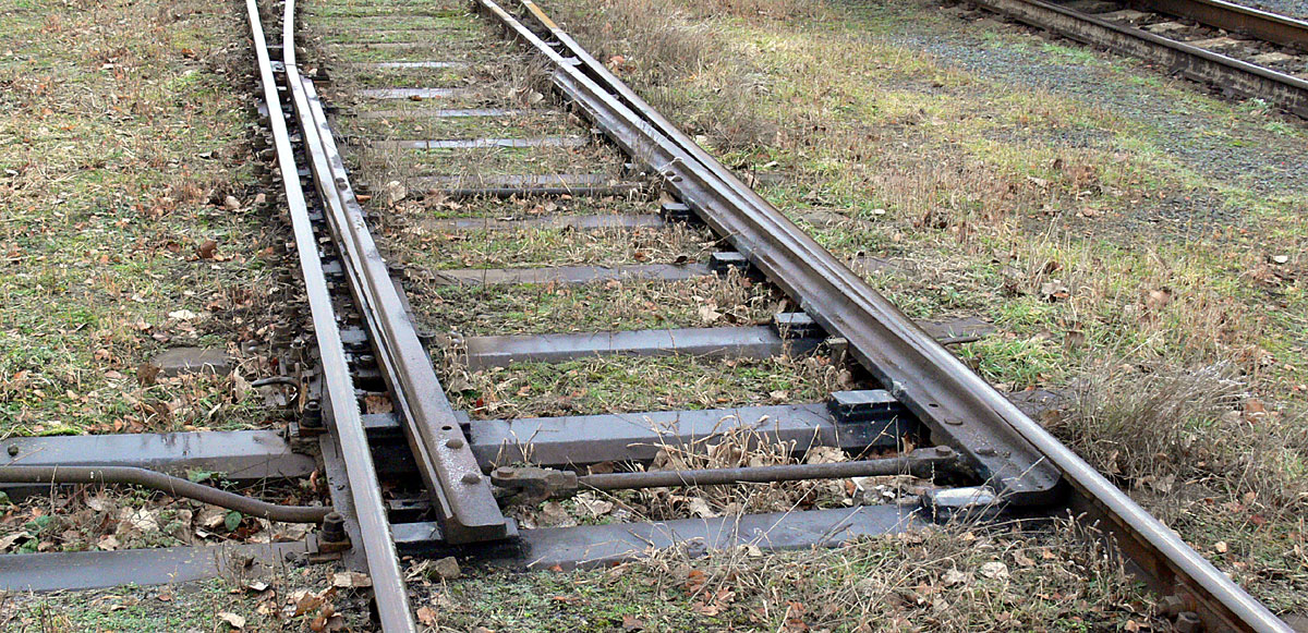

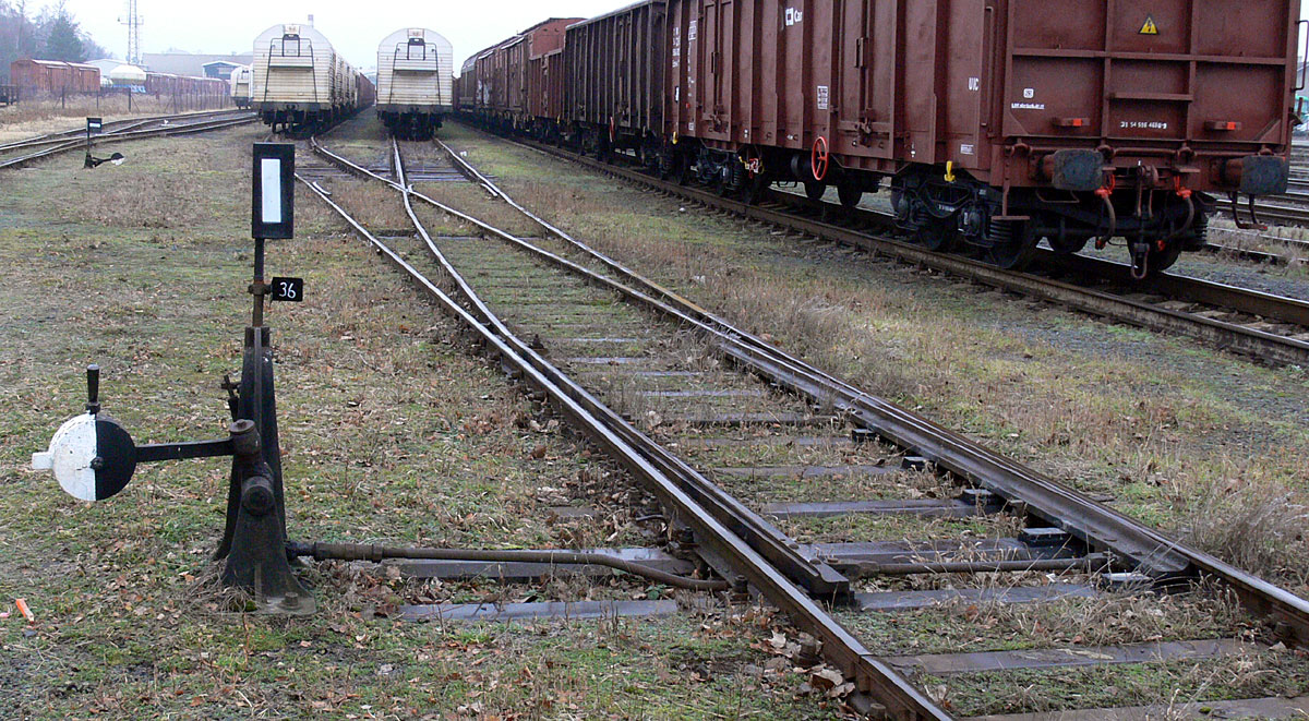

Tady archaická výhybka na stanici v Krnově v roce 2009, dnes už tam není. Kloubové jazyky, navíc ještě spojka mezi nimi. Bohužel tehdy jsem nezjišťoval typ kolejiva - nezajímalo mne to :D
podle drobného kolejiva výroba cca 1920
úhlové spojky
