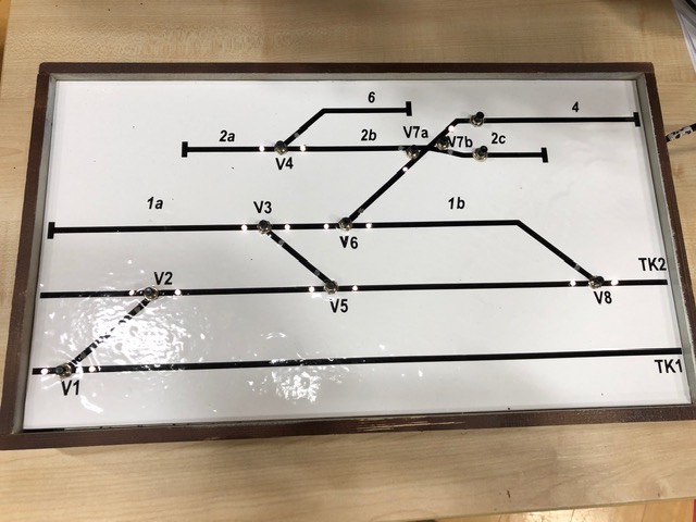

Po zvážení získaných informací jsme se rozhodli pro testovací účely postavit ovládací panel pro vlečkovou stanici Kamenice, zobrazený na obrázku. Účelem je jednoduché ovládání posunu, při němž nemusí strojvedoucí/posunovač pátrat který přepínač nebo která páčka kterou výhybku ovládá a která poloha přepínače odpovídá skutečné poloze výhybky. Bonbonek navíc je možnost přímé volby cest složené z několika výhybek a zobrazení polohy výhybek bez nutnosti instalace samostatné cesty zpětného hlášení. Přestavení jednotlivé výhybky se uskuteční stiskem tlačítka, nová poloha se zobrazí na indikační LED (na obrázku jsou vidět pouze aktuálně rozsvícené LED). Po postupném stisku tlačítka počáteční výhybky a koncové výhybky se přestaví všechny výhybky v dané cestě, lze také doplnit tlačítka sloužící pro zadání a konce cesty.
U této stanice se například po postupném stisku tlačítek V1 a V8 automaticky přestaví výhybky V1, V2, V5 a V8. Po stisku tlačítka V3 a tlačítka na kusé koleji 2c se přestaví výhybky V3, V6 a oba přestavníky angličanu V7a a V7b. Příjemné je to zejména u angličanu, kdy není nutné přemýšlet v jaké poloze který z obou ovládajících přestavníků musí být.
K realizaci není zapotřebí digitální centrála, počítač ani software, je tedy možné použítí i na kolejišti s čistě analogovým provozem.
Vlečková stanice byla prakticky vyzkoušena na setkání v dánském Börkopu, ocenili to zejména Dánové a Švédové, protože nebylo nutné žádné školení. Během setkání se neprojevila žádná závada,

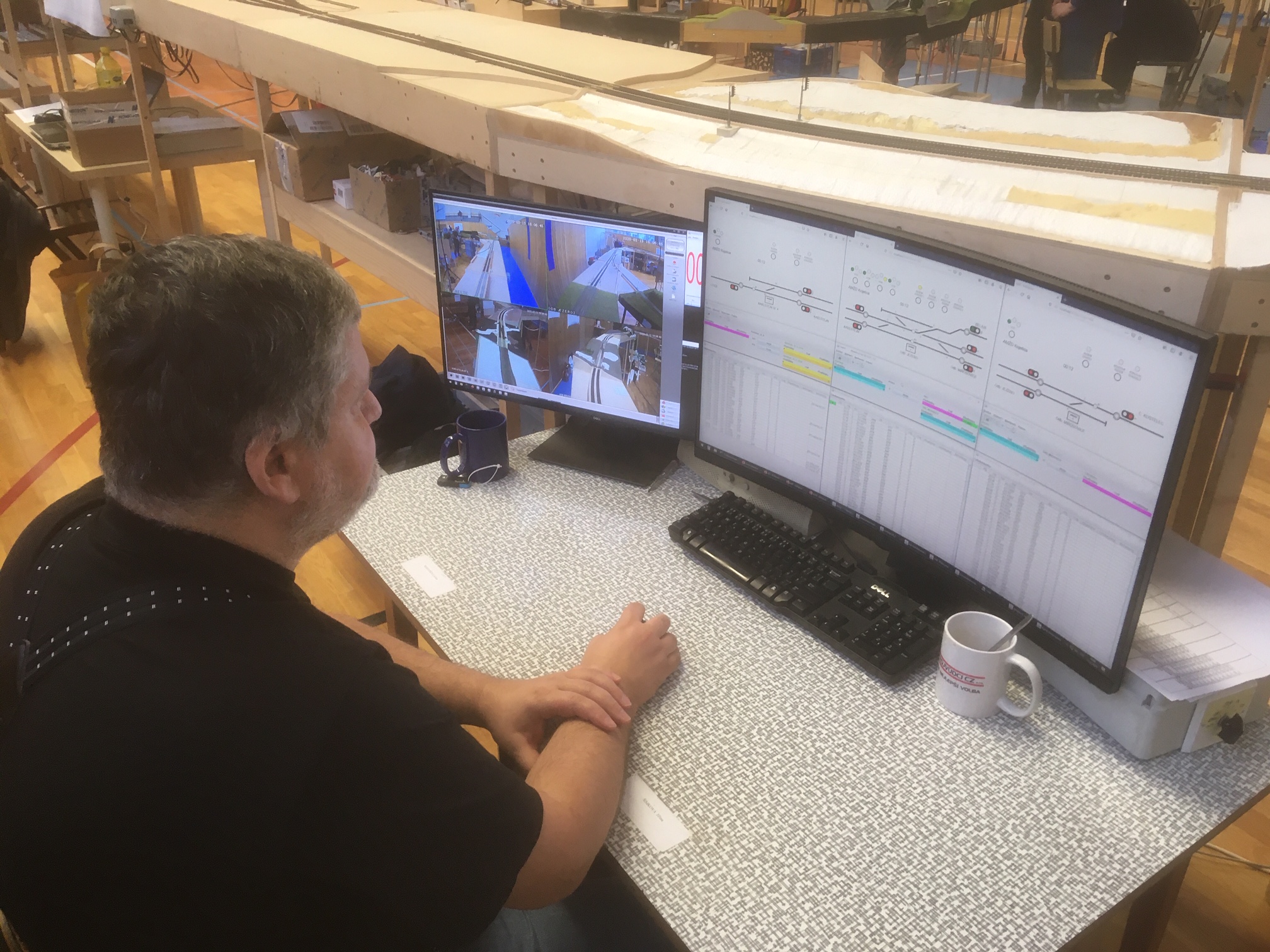

pro srovnání technologických možností jedna provozní fotka z CDP Zákupy :wink:
Nejedná se samozřejmě o vlečkový areál, nýbrž o tři odbočky na dvojkolejné trati (mezi nimi je ještě žst, ale ta je na místní ovládání). Na velkém monitoru je vlastní stavění vlakových cest a dopravní deníky (rgzm), na menším monitoru kamery pro dohled a zjišťování konce vlaku.

to HonzaM: a můžete prosím zveřejnit nějaké schéma nebo popis, jak jste to udělali? Díky Ruda

To Ruda72: V ovládacím panelu je pouze panelový dekodér MGP, destička k vytvoření napájecího napětí 5 V z napájení přivedeného po LocoNetu a dva LED12 drivery pro připojení jednotlivých LED po třídrátové sběrnici. Výhybky v kolejišti jsou ovládány želvami, připojenými na výhybkové dekodéry. Komunikace mezi uvedenými komponentami probíhá po LocoNetu. Popis jednotlivých komponent lze najít na http://www.1ku160.cz.
To Morris Zapp: Cílem bylo dosáhnout nezávislosti na výpočetní technice i digitální centrále při zachování maximální snadnosti a přehlednosti ovládání. Z CDP nelze realizovat manipulaci v jednotlivých stanicích, zkušenost z našich stanic ovládaných TrainControlerem ukázala, že strojvedoucím nevyhovuje ovládání z obrazovky, stanice dosud ovládané přes počítač proto postupně přestavujeme na tento model ovládání. Viz též vlákno o stanici Čachnov v této diskuzi. Zatímco při ovládání stanice Filípkov je po postavení layoutu nutné instalovat centrálu se síťovým napáječem a notebook se síťovým napáječem a propojit to se stanicí, stačí u vlečkové stanice Kameníce i u stanice Čachnov připojit jediný síťový zdroj 12 V a jednoduchý kablík LocoNetu mezi modulem stanice a ovládacím panelem.

Dispečer v centrále vůbec netušil, co se v oné stanici děje: byla to pro něj černá díra v řízené oblasti, do které padaly vlaky a za nimi chodily odhlášky, a stejně tak se vlaky vynořovaly, ať už na předvídaný odjezd, či na nabídku (všechno přes rgzm).
Software, kterým byla oblast řízena, je proprietární dílo kolegy, který to staví celé od ovladačů serv u výhybek sám. Hluboce se před ním skláníme.
Výhoda je ta, že to není produkt nějakého výrobce, zaměřeného v první řadě na prodej fotříkům na domácí hračková kolejiště, nýbrž je to od základů vyvíjené pro simulaci skutečného provozu na modulech. Pocit, že jsi ponořen do skutečného železničního provozu, je intenzivní - zvlášť když máš k ruce operátorku, která tě zásobuje kafem 8)
