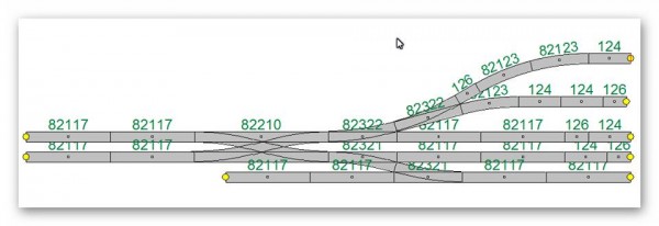

Příspěvekod milan ferdián » pon 18 úno, 2019 8:15 am
H0 - nulkaři,můžete být v klidu.Nejde o klasický modul stanice jak jej znáte v layoutech.Jan mě trochu zklamal,kdyby napsal rovnou jak se věci mají.Shánět a použít na stavbu stanice plechové kolejivo PIKO pamětnické,bydlet přímo v místě stanice .. :( .Pro úplnost Jane,křižovatku 15°nemůžeš použít na stavbu DKS a plechová křižovatka 30° nebyla v sortimentu PIKO.Výhybku č.7 si oprav,máš ji špatně položenou ve wintracku.
edit.použít kolejivo TILLIG/Standard ve winu to taky není pravé ořechové.
výhybka jednoduchá
PIKO - 177/15°/R440 + 59 (118) - rozteč os kolejí - 60 mm
TILLIG/Standart - 184/15°/R600 + 26 (105) - rozteč os kolejí - 55 mm

Příspěvekod Vaclav86cz » stř 20 úno, 2019 6:08 pm
Tak jako to mě hlava asi trochu nebere...
Shánět podklady, řešit délku kolejí a pak tam švihnout tramvajové vyhybky...
No tak to good luck...
