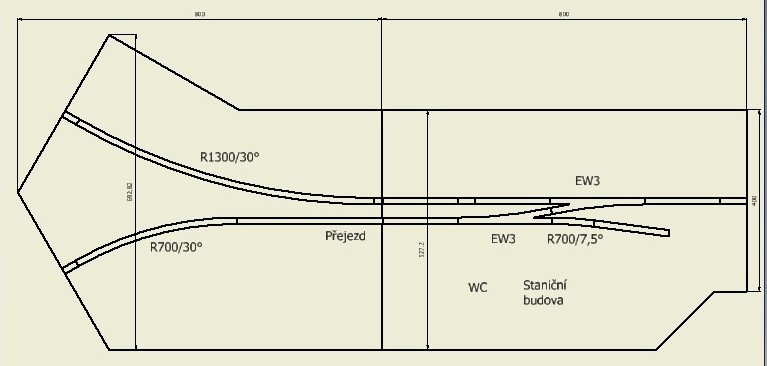

Ještě jedno řešení,ale trojúhelník/díl není součástí přepravního balíku.Čela rozhraní rovina síla 12 mm.

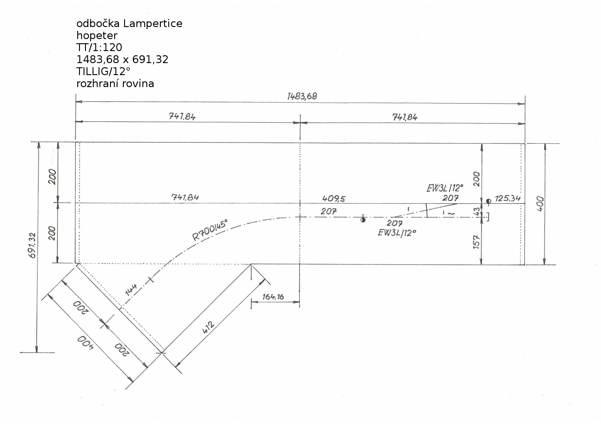

Bohužel momentálně nemám moc prostoru z důvodu jiné akce ale alespoň jsem zkusil hodit něco do CADu.
Držel bych se tvaru "trenky", který nejlépe vystihuje skutečný tvar tratě a vlečky. Dva moduly po 800 mm. Na stranu Královce bych ještě asi přidal jeden modul 600 až 800 mm aby hlavní motiv byl uprostřed. Čela jsou všechna rovina šíře 400 mm. Rozšíření k jedné straně je z důvodu místa pro stavby.
Námětem je železniční stanice Lampertice v dnešní podobě. Odbočka není odbočná trať ale vlečka na důl Jan Šverma ( dnes muzeum )
Na jaře mám ještě v plánu znovu okouknout zbytky stanice a třeba bude nějaké upřesnění. :wink:
Díky všem za rady minulé i budoucí. Opravdu jsou moduly docela věda ale s pomocí kamarádů se to snad dá zvládnout. :)

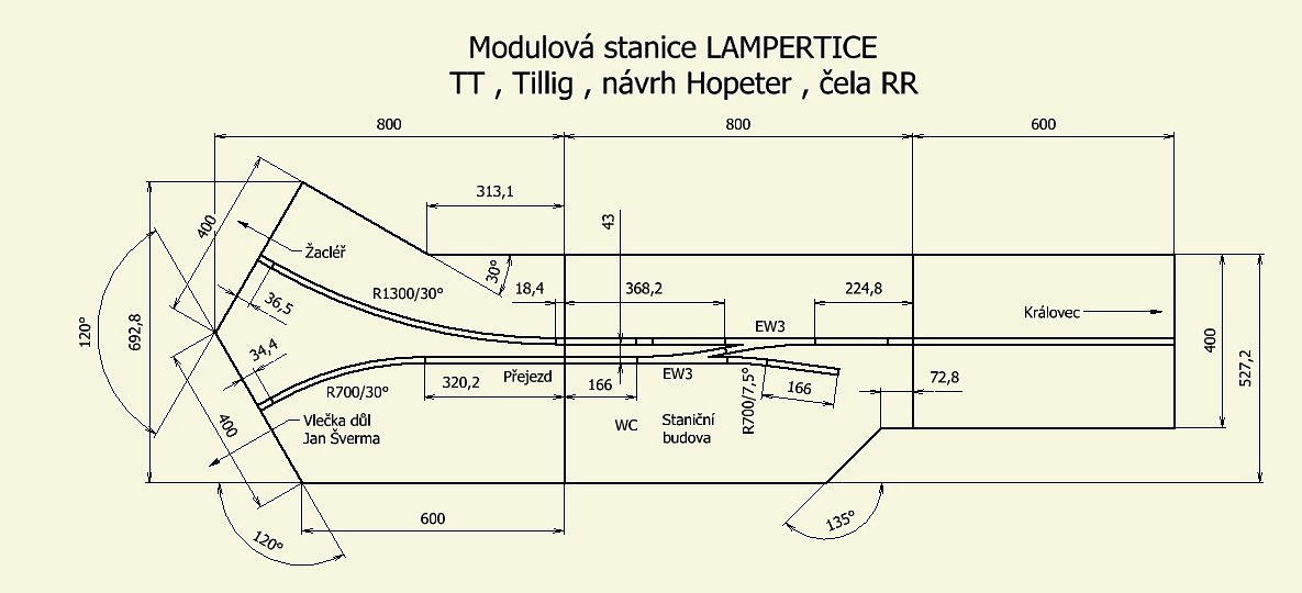

Příspěvekod hopeter » čtv 31 led, 2019 4:09 pm
Trošku jsem své představy doladil. Teď to nechám trošku uležet , nastuduji pravidla a doporučení pro konstrukci a pak to zkusím rozkreslit do detailů... :)

hopeter:
Napadlo tě, proč v Milanově návrhu jsou obě čela vystrčená a nenavazují na sebe? Umožňuje to dorovnání navazujících modulů. Ty obvykle nebudou mít přesně 400 mm, ale třeba 404. A kolej může být o kousek jinak usazená, tak se o milimetr až dva dorovná na šroubech. A kam se bude dorovnávat druhý modul, když už ten první o pár milimetrů přesáhne?
Doporučuji to udělat jako Milan nebo jedno z těch čel u spoje aspoň o centimetr rozšířit.

Příspěvekod hopeter » čtv 31 led, 2019 6:44 pm
"Napadlo tě, proč ... " ano napadlo. :)
Obrázek výše je jen náčrt pro ověření rozměrů a geometrie kolejiva. Detaily konstrukce včetně nalícování čel budu dělat až při konkrétním kreslení dílů modulů.
Skladování a dopravu chci řešit samostatným boxem pro dva "šišaté" moduly a ten třetí už bude klasicky po modulářsku s dalším rovným L=800.
Doporučení a radám se nebráním jen je musím "strávit" a pochopit souvislosti.
Hlavně zatím nejsem členem žádného spolku a tohle kolejiště si chci postavit pro sebe. Kdybych přece jen se chtěl někdy družit tak se snažím o použitelnou modulovou konstrukci , která bude zatím na doma a pro provoz doplněna nástavci se SN.
Třeba někdy změním názor ale zatím chci modelařit když mám chuť , čas , bez závazků , podle svého a za své. :wink:
