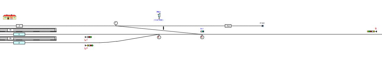

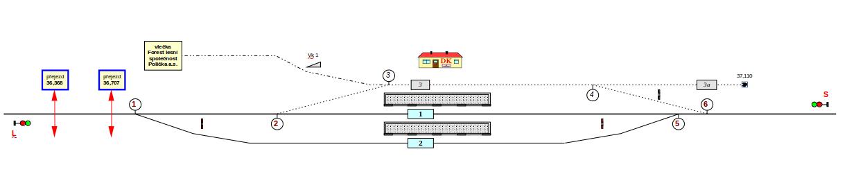

Příspěvekod hank » stř 29 srp, 2018 7:11 am
Čachnov 2003:
Čachnov 2018:
Kdyby bylo potřeba, mohu dodat lepší originály ve formátu xls včetně přesného staničení, detailů ZZ apod.
Ta lesácká vlečka byla asi jenom jednoduchý šturc.
