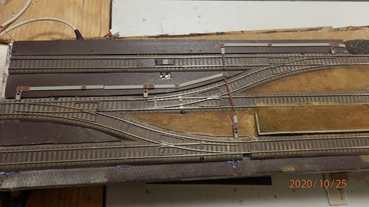

Příspěvekod Sandy » pon 26 říj, 2020 7:00 am
Malý pokrok v mezích zákona...:
https://sandyh0.rajce.idnes.cz/Minisegmenty_GeoLine_-_stanice_Mokropsy/1466814250
Levé zhlaví.
Výhybky budou přestavovány drátovody. Tady položeno nasucho.
Jak dostanu krablovaný plech pod kolejnice je ve hvězdách.
Sandy

Příspěvekod Sandy » stř 27 led, 2021 8:46 am
Ad Kolejiště na okno
Adam Buchal píše:
Dusan píše:Taková technická, proč tam lepíš ten korek, když máš pod kolejemi mirelon ? Dalšímu odhlučnění to nepomůže a zbytečně budeš mít tu kolejovou pláň utopenou ? Možná mi něco uniklo, ale nevidím v tom žádný přínos.
Koleje ve stanici na rozdíl od širé trati nevyčnívají nad úroveň terénu, ale naopak bývají utopené (resp se při výstavbě ten terén k nim dorovnal) kvůli nástupu cestujících a ložení/vykládce vozů. Zkus zajít na nejbližší lokálkové stanice a stoupnout si vedle kolejiště stanice.... s největší pravděpodobností budeš stát v úrovni temene kolejnice nejbližší koleje. :wink: U "mojí" stanice, kterou se snažím ztvárnit na modulech, je terén dokonce 5-10 čísel nad TK a z toho, co jsem zatím viděl, mi to přijde i celkem běžné.
To je to, co jsem potřeboval slyšet. Peru se s terénem ve stanici Mokropsy a v jedné části mi terén postupným nasypáváním zeminy přerostl přes temeno okolních kolejnic. Už jsem uvažoval, že to vyříznu, ale díky výše uvedené poznámce to nebude třeba.
Pár postřehů ze stavby:
1./ Další GeoLine mi nesmí do baráku! :x Vůbec si nevím rady s jeho zakomponováním do krajiny.
2./ Používání zeminy na tvorbu povrchů je (rozhodně v mém případě) hrozný omyl. Ať dělám co dělám, vždy mi povrch popraská. A to mám k dispozici nejrůznější druhy zemin v libovolných frakcích.... Snad jedině drcené horniny (kameny), ale ty mám k dispozici jen ve škále světle šedých.
Asi dojde na návrat ke kořenům. Povrch z pilin a navrch tenoulinká vrstva nějaké zeminy.
Fotky budou následovat (až mi klesne hladina adrenalinu v krvi). :roll:

Příspěvekod cipisekmp » stř 27 led, 2021 4:42 pm
Ahoj, ja nevim proc by ti mela hlina praskat. Vyzkousej nasledujici:
-Vyplnit prostor mezi geoline necim pevnym napr korek, styrodur a pod. do vysky cca jakou chces aby to melo uz hotove.
-Natrit to vyplneni hnedou akrylkou (pouzivam normalni balakryl)
-Natri ten prostor ktery chces zahlinit lepidlem (pokud je toho vic tak musis na casti) a do cerstveho lepidla nasyp hlinu. Pak cely ten modul otoc (nejlip na velky papir nebo igelit) a prebytecna hlina se ti vysype. Zustane jen to co se prichytlo k lepidlu. Kdyz budes delat vetsi prostor, tak si natri trebas 50cm ale zasyp jen 40cm a zbytek nech jen lepidlo abys mohl pokracovat v natirani opetovnem zasypavani. Jinak tam bude videt spoj tech jednotlivych sypani. Kdyz to vse udelas, tak pak muzes uz jen jemnymi detaily nekde neco dosypat uz na zaschlou hlinu a tyto detaily (tenka vrstva) prostrikat redenym matnym sportakrylem 1:1 s destilkou. Tak se da "zalepit" i jemny sterk kolem koleji, ruzny prach a pod.
Podle me ti to praska ze je tam velka vrstva.
Cipisekmp.
Příspěvky: 1664
Re: Minisegmenty GeoLine
Příspěvekod Sandy » stř 27 led, 2021 10:28 pm
Dělám to prakticky stejně.
Základ styrodur. Nalepené kolejivo GeoLine. Terén zvýšen buď kartonem nebo styrodurovou podložkou pod plovoucí podlahu (5 mm). Nátěr Balakrylem. Zasypáno "kamínky" frakce 0,5 - 1,0 mm (lepeno ředěným Herkulesem). Po vyschnutí prosypáno zeminou a zakapáno ředěným Herkulesem (poměr cca 1:5).
Vrstva zeminy menší než 1 mm. Po týdnu začíná praskat. Vidět je to na foto výše....
